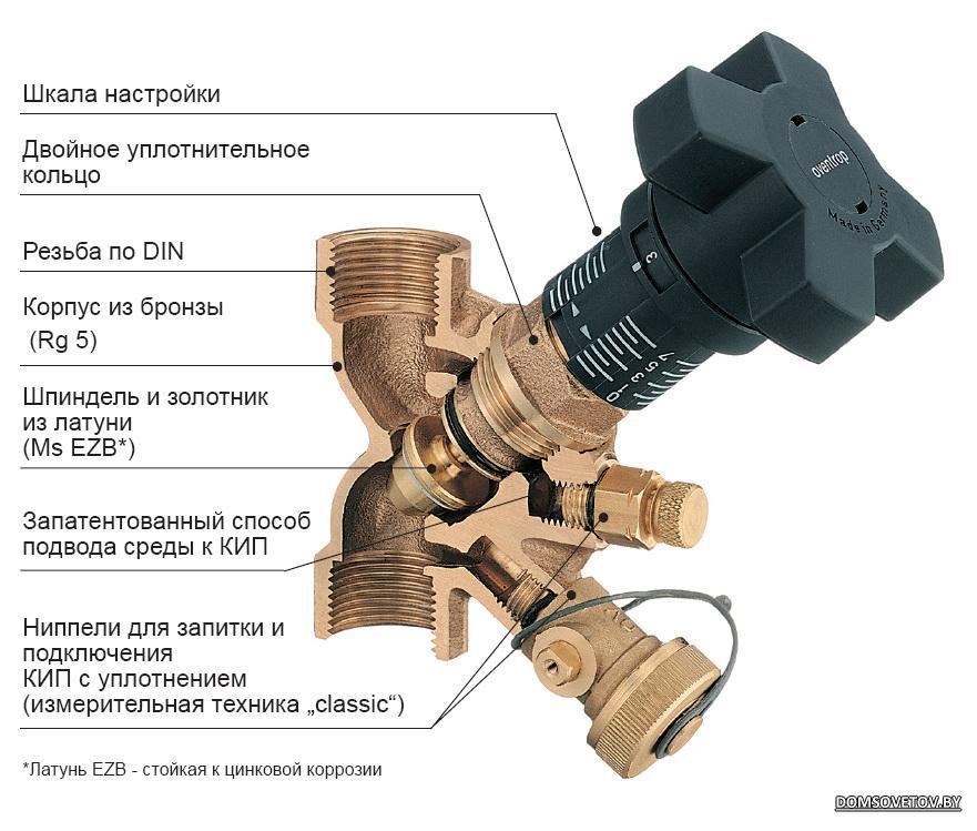

@Lama, вариант три: разные длины контуров или например, две гребенки.
и если с одной что-то нахимичить, то изменится сопротивление(гидро) и по второй будет сильно медленно циркулировать. Или по первой. (у меня в квартире ситуация похожая, одна батарея не греет толи изза слабого насоса подъездного, толи изза того что соседи увеличили продолжительность трубопровода) по байпасу гонит и все.
а плавно или не плавно - хз, я не знаю, теоретически какая разница? мне видится - что намного лучше чтобы все "комнатные" рапортовали "главному" о своем изменении - а главный уже рулил насосами - балансировочниками. Но это денег стоит...
з.ы. я теоретик, знаю только что на две гребенки ставится такая фигня
но как она работает - хз ))) но выглядит пугающе... убедительно, что без тонкой настройки - все похерится )
