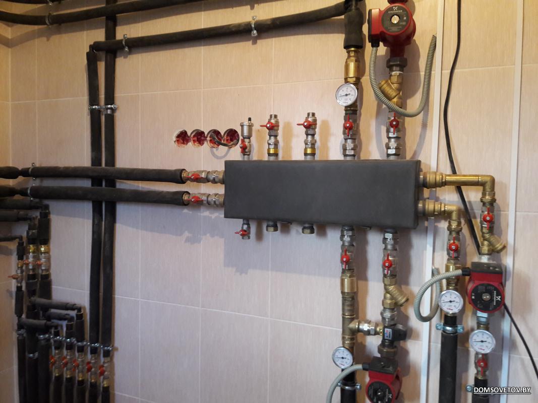

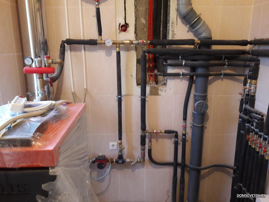

По ходу у TIS горелки которые ставятся на 15 и 25 одни и теже но это нужно уточнять, разница в теплообменнике и все. Фактически я могу настроить горелку на 50кв. А теплообменник не потянет все будет вылетать в трубу.
Вообще есть мнение, что теплообменник лучше иметь с запасом, так как чем ближе к верхнему приделу, тем хуже он забирает тепло.
Вот фотки, по обвязке котла до запуска. Бункер еще не установлен, так же нет фоток обвязки бойлера, он смонтирован на против котла.
На гидрострелке по часовой стрелке: 0. ввод от котла. 1 резерв на чердак. 2 радиаторы. 3. бойлер. 4 теплый пол. 5 резерв на баню.
