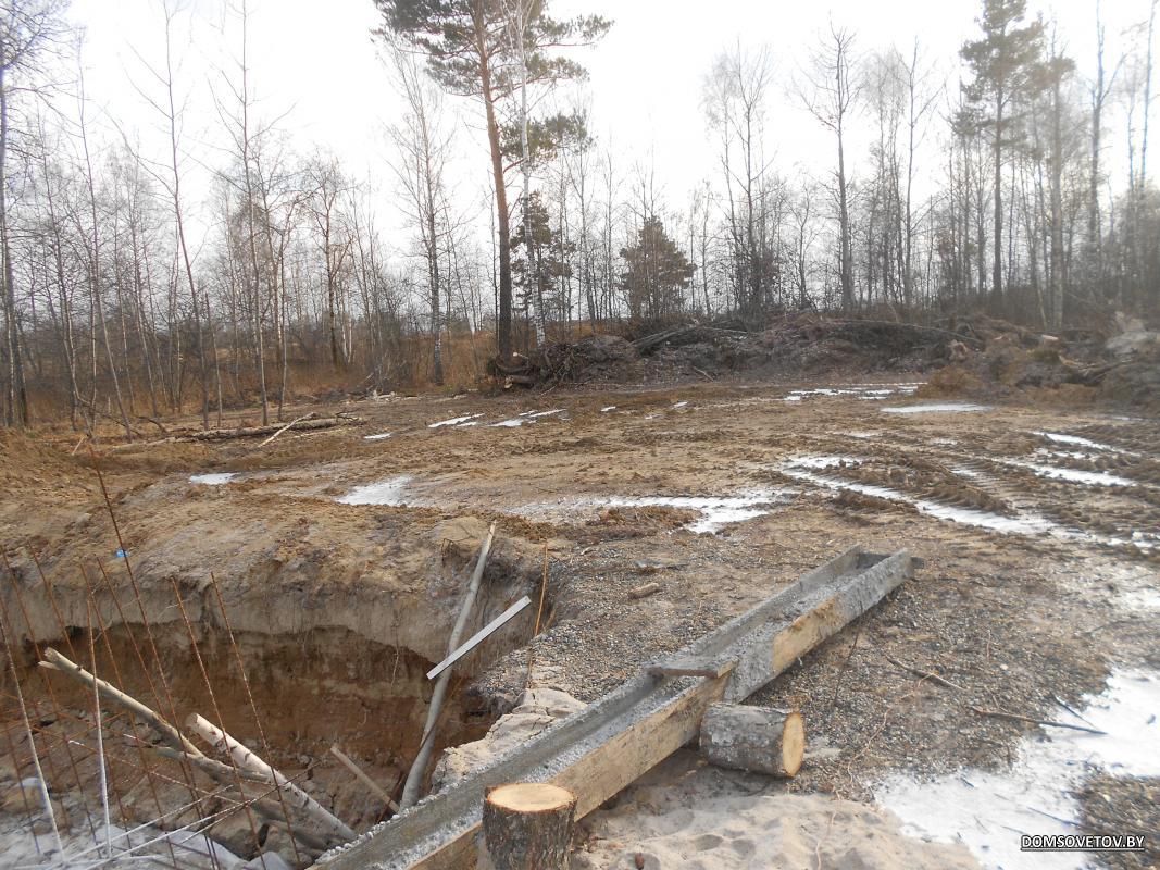

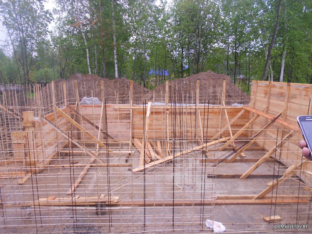

кому интересно как шло мое строительство подвала:

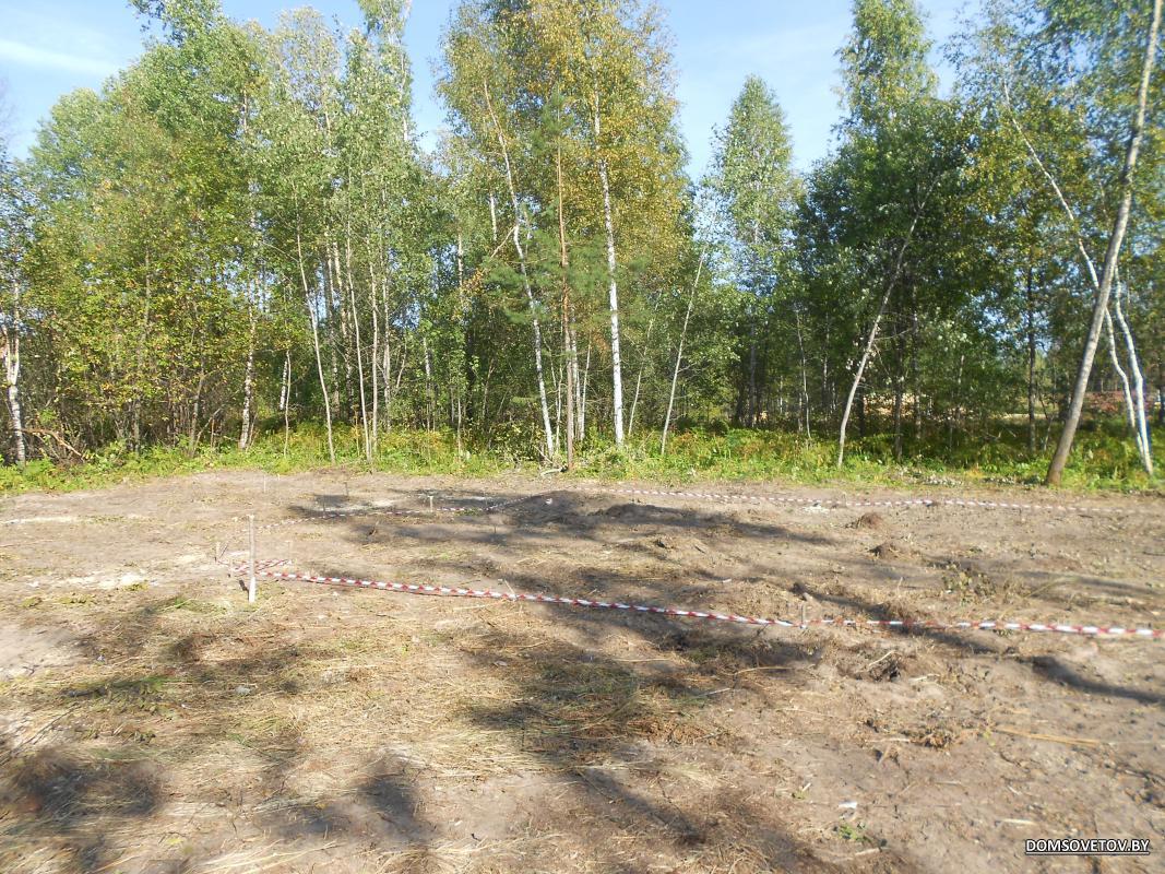

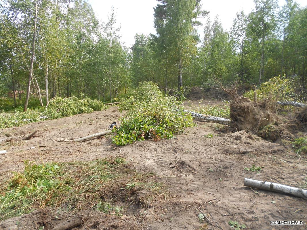

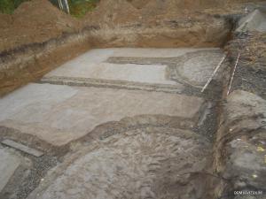

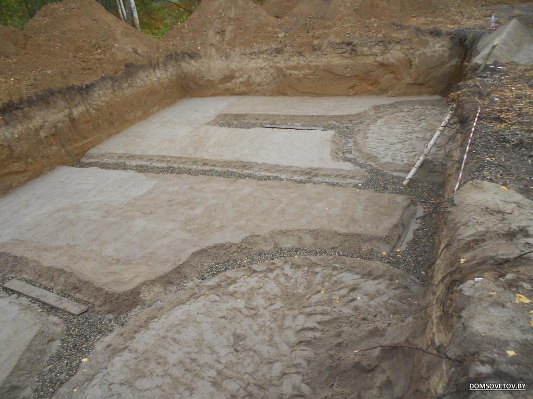

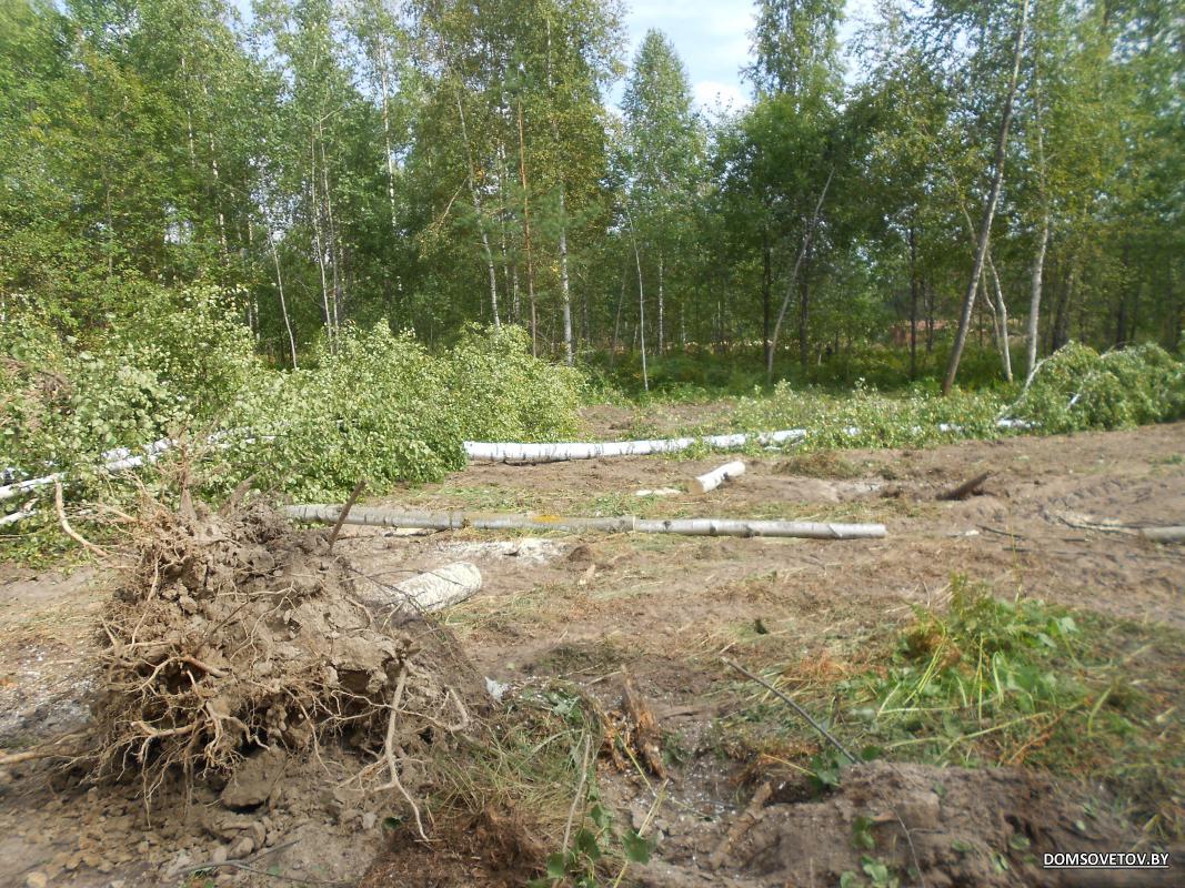

расчистка участка
разметка котлована

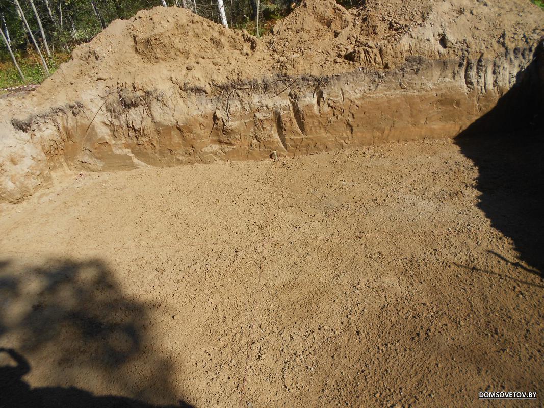

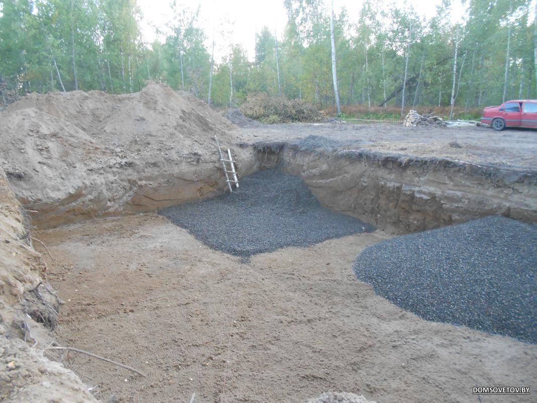

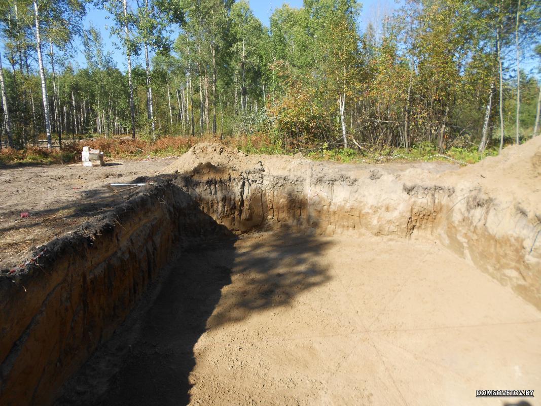

выравнивание дна котлована

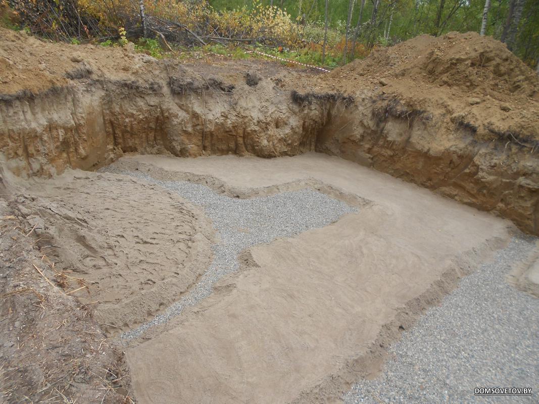

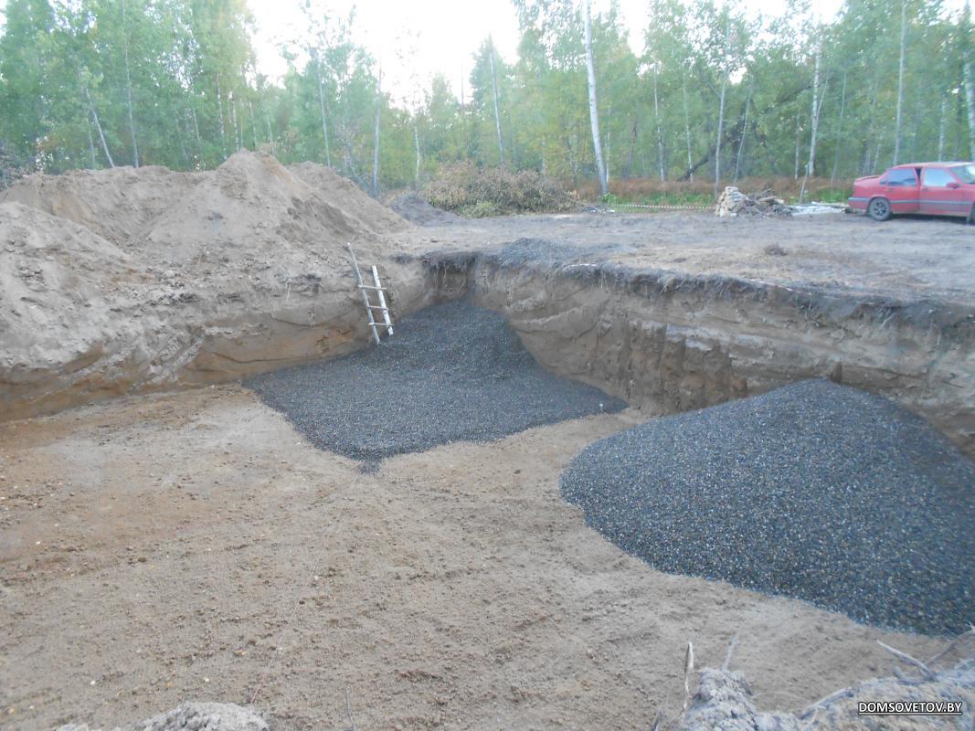

отсыпка щебня для подушки
Последний раз редактировалось DenisK; 28.02.2016 в 19:06.
DenisK вне форума Ответить с цитированием
Старый 28.02.2016, 19:05   #238 или 254030
DenisK
Регистрация: 22.02.2016
Сообщений: 85

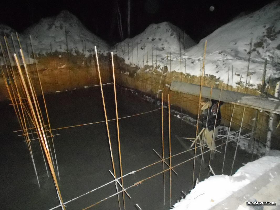

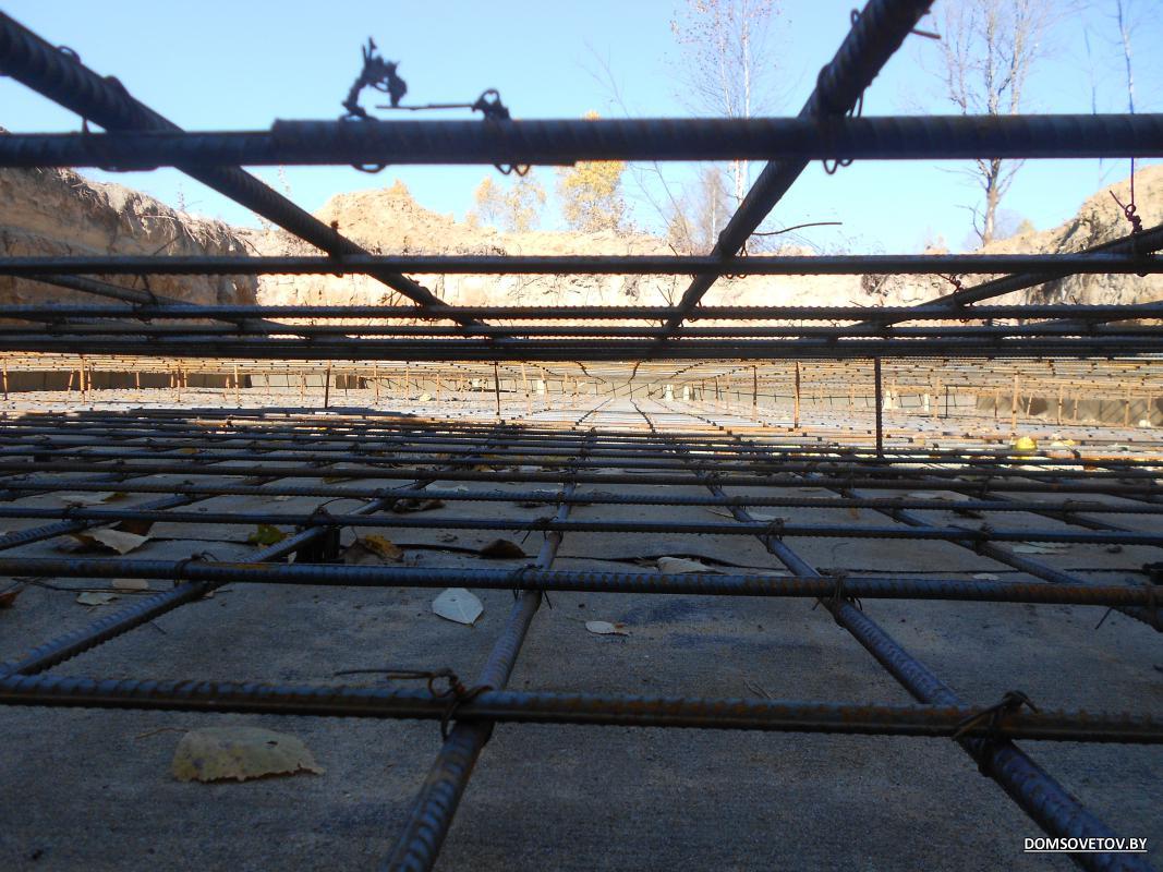

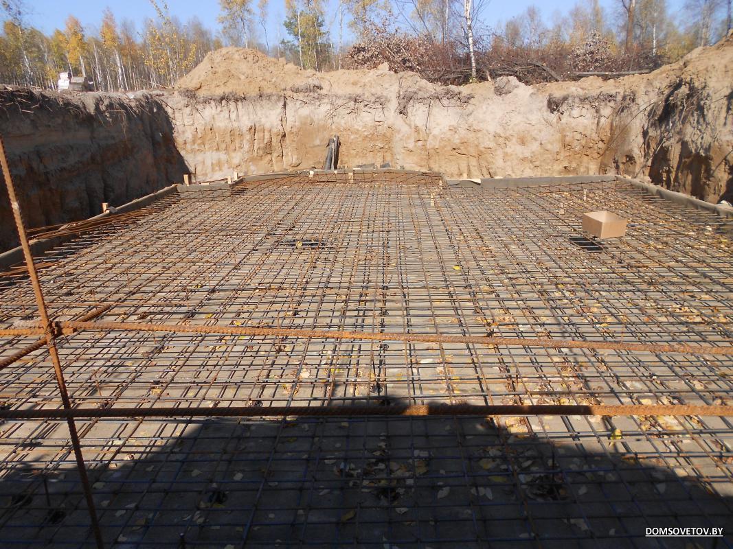

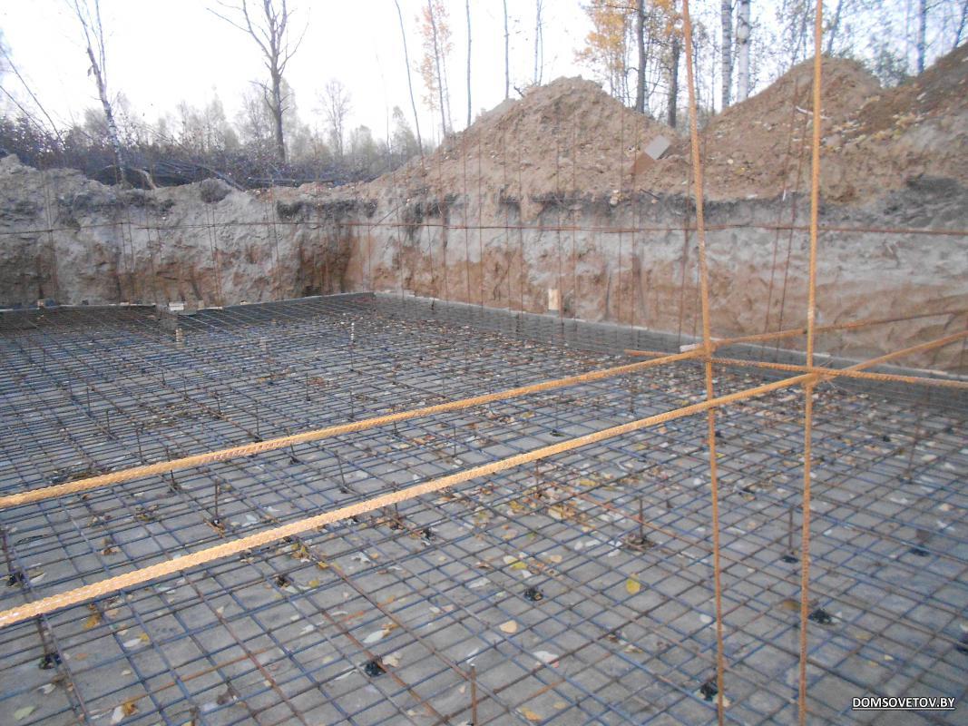

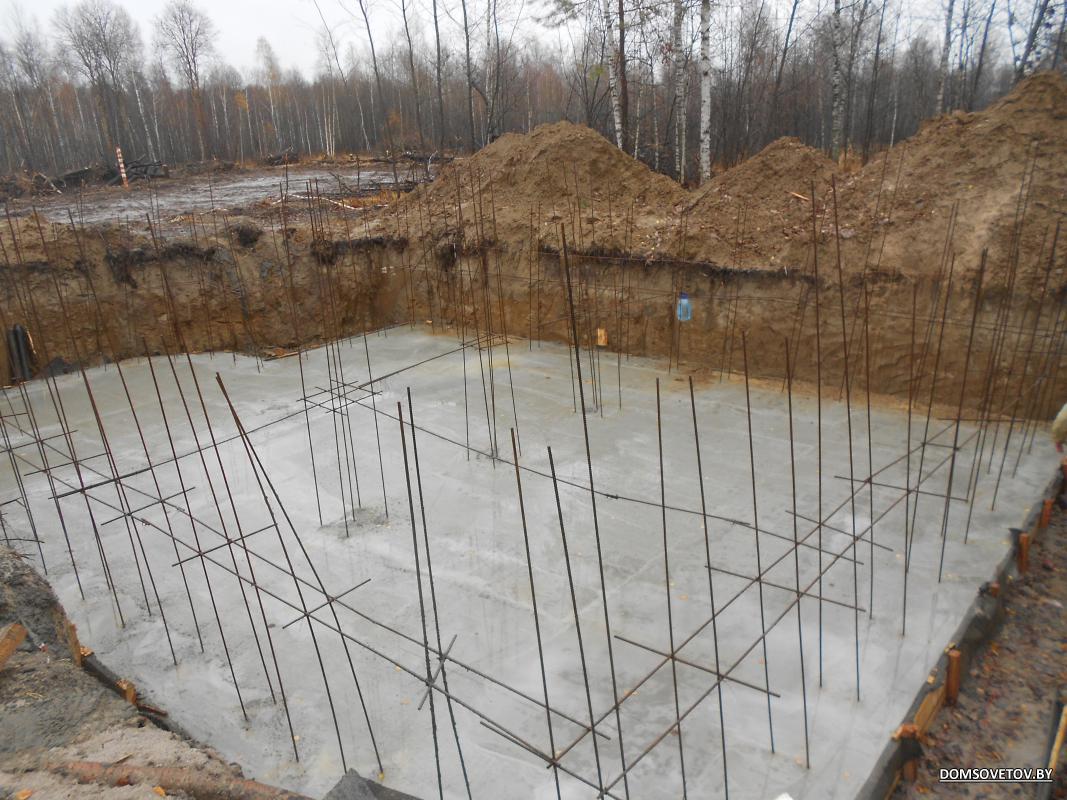

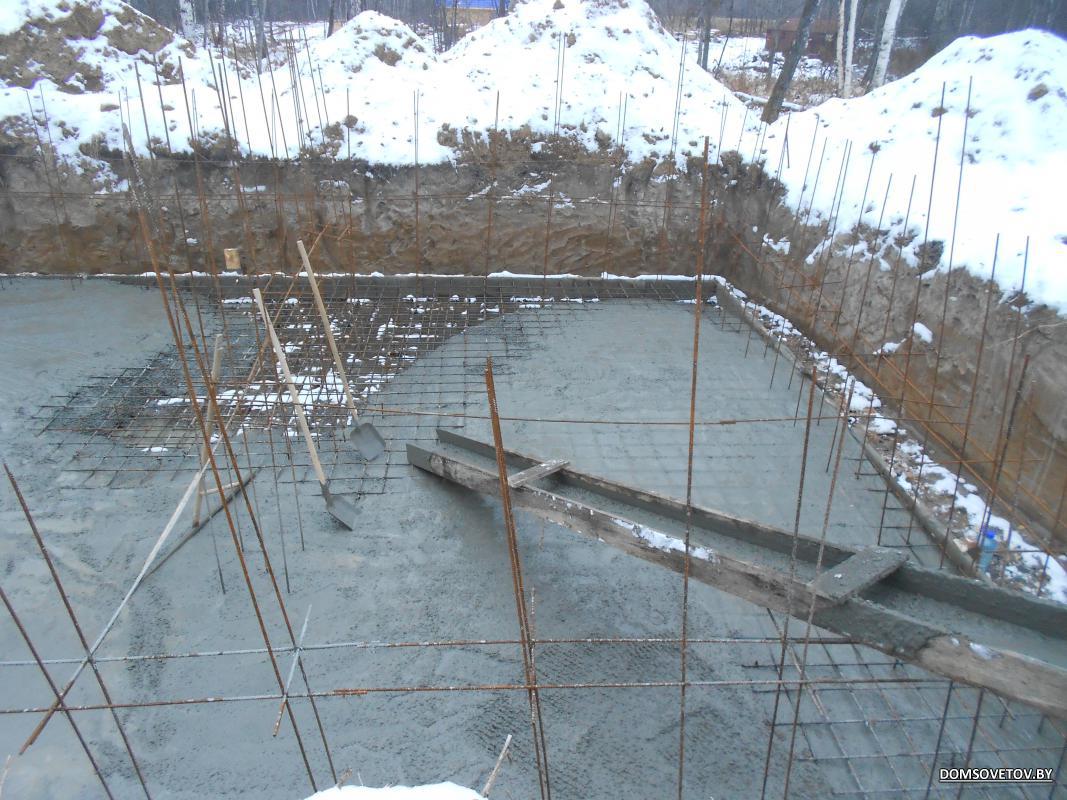

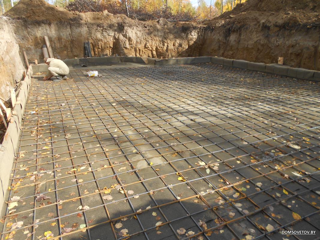

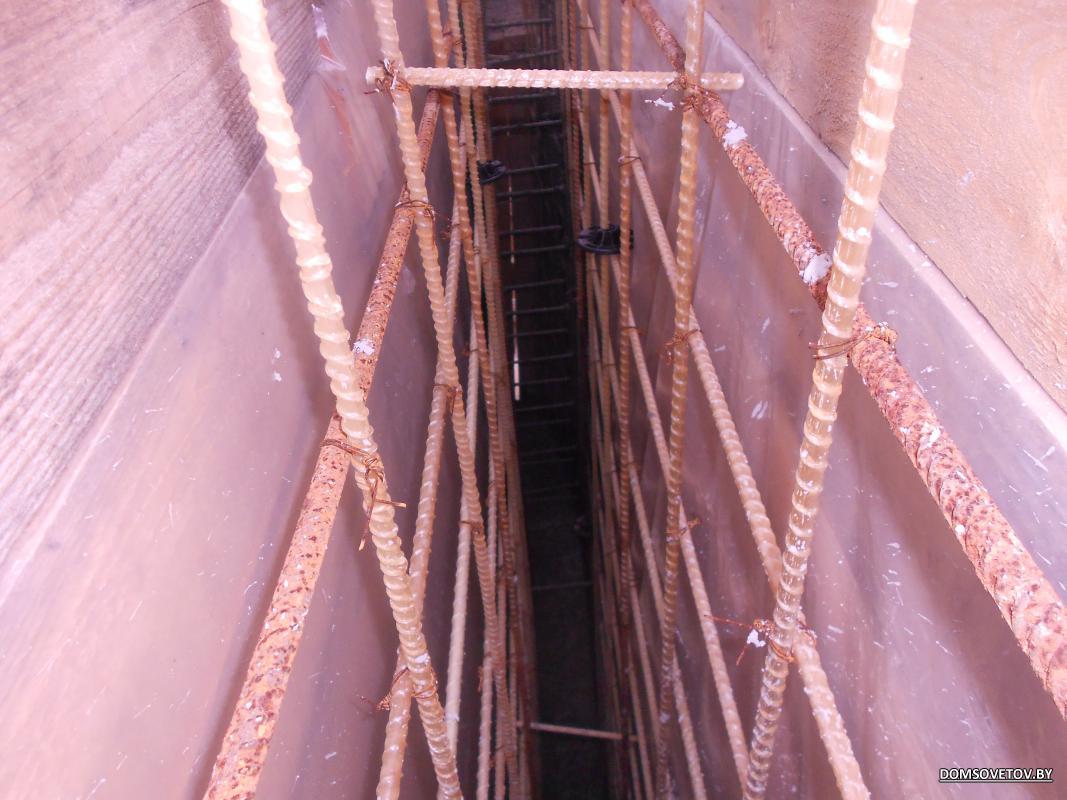

вязка арматуры для плиты

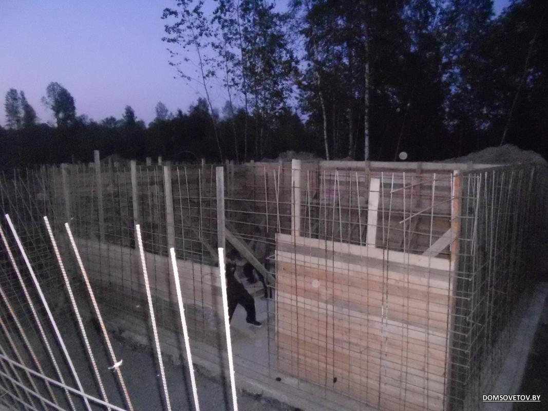

установка вертикальных прутьев арматуры для стен

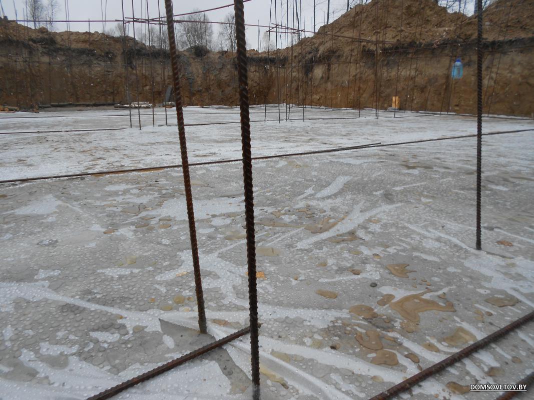

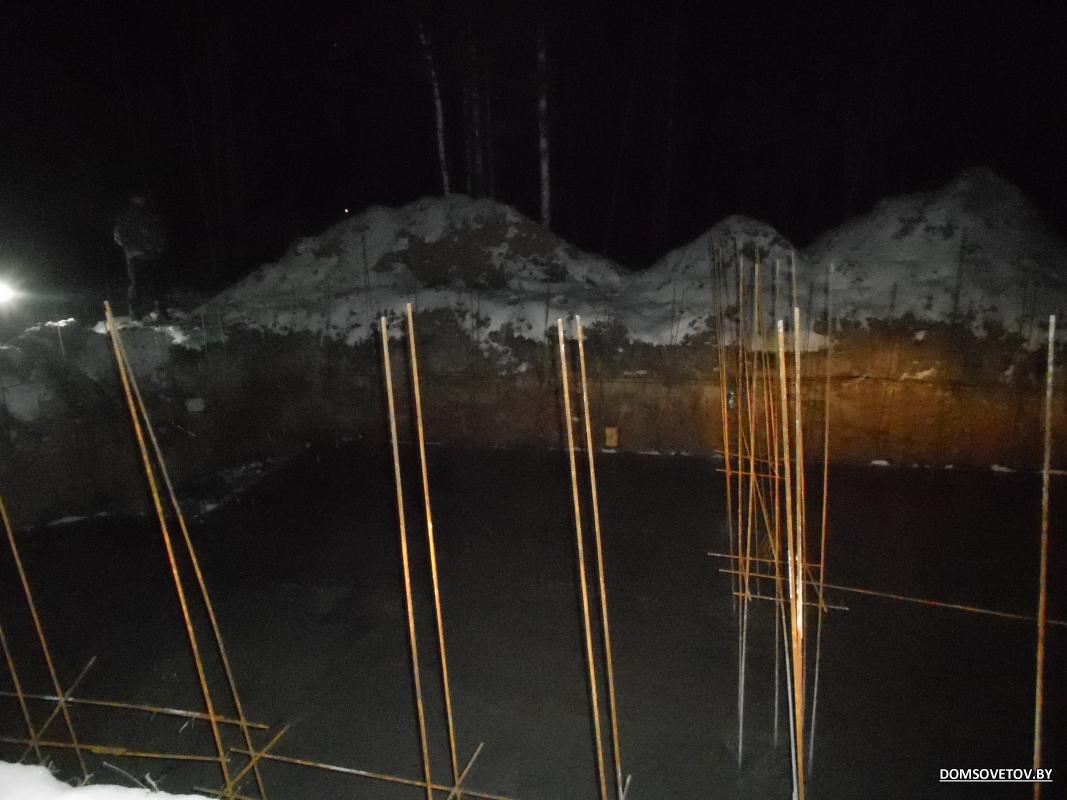

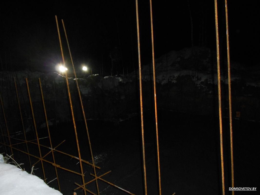

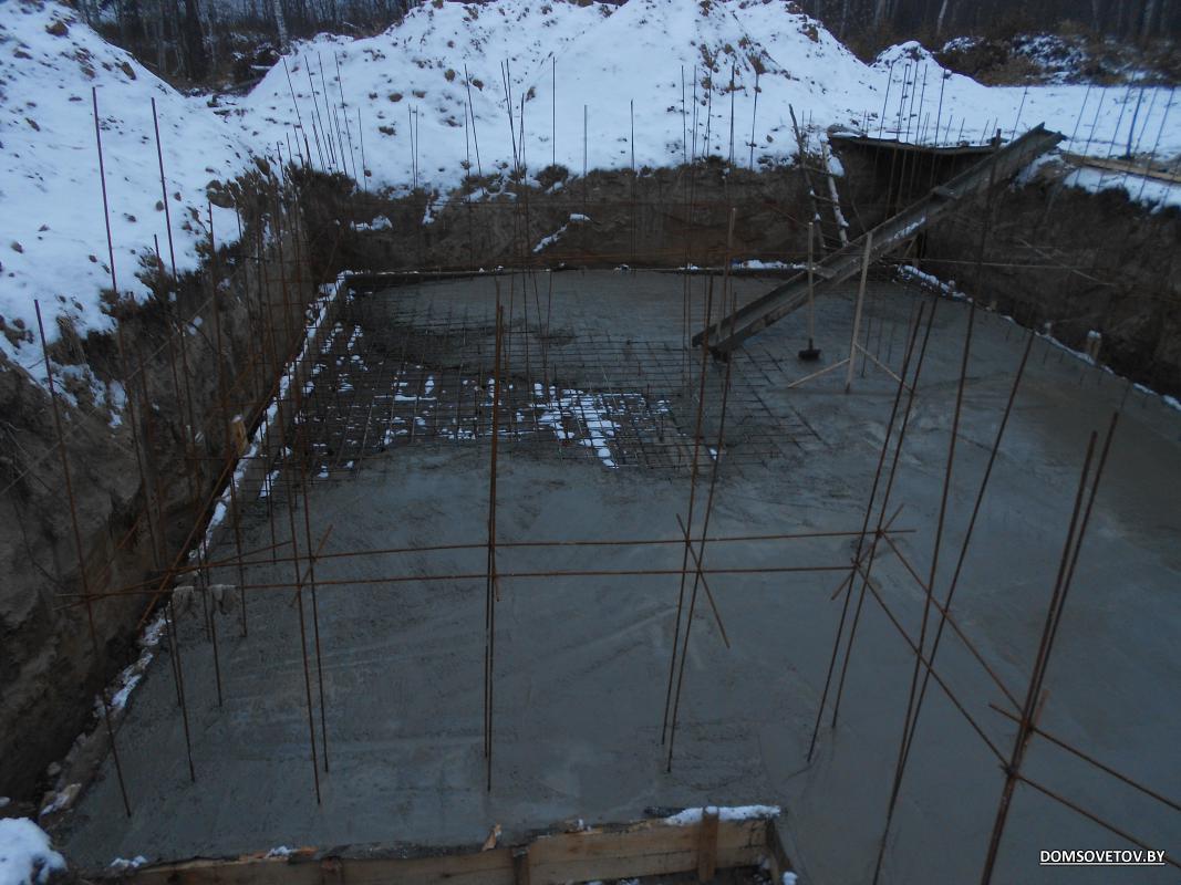

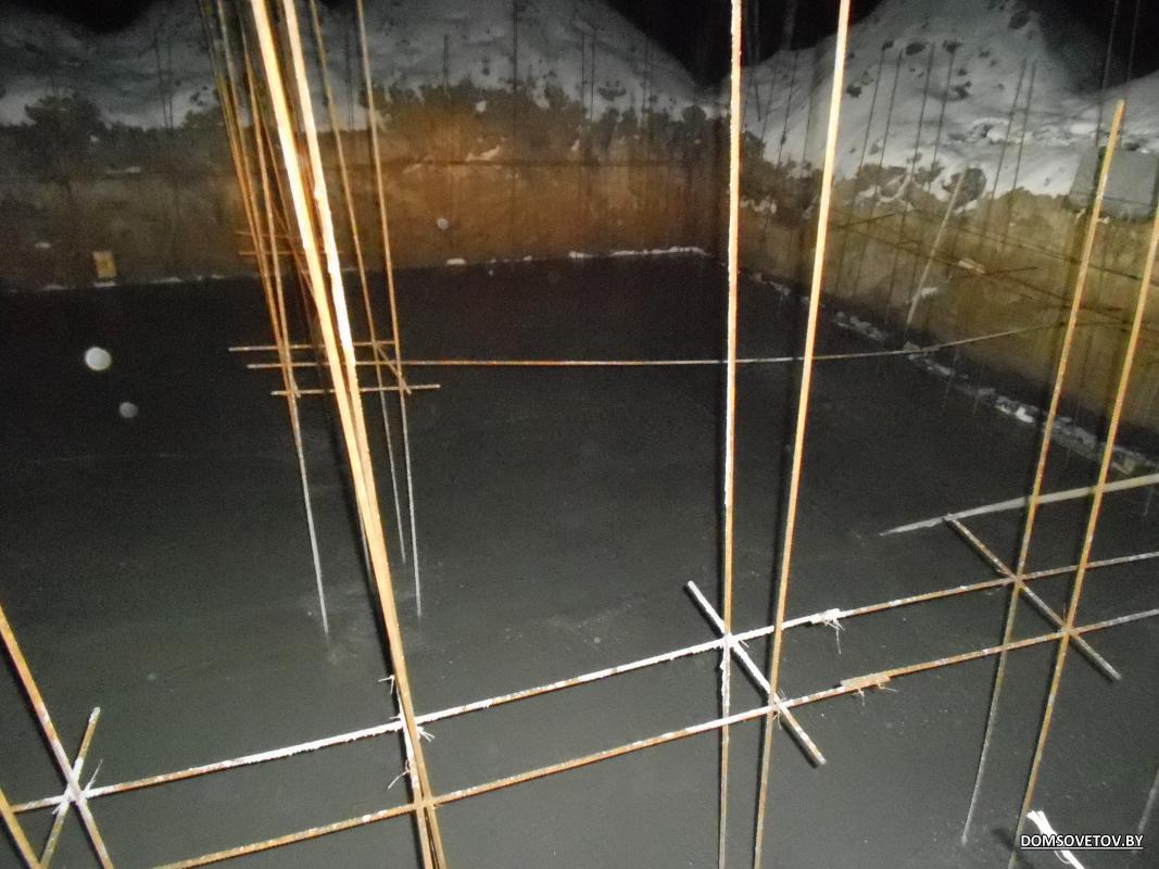

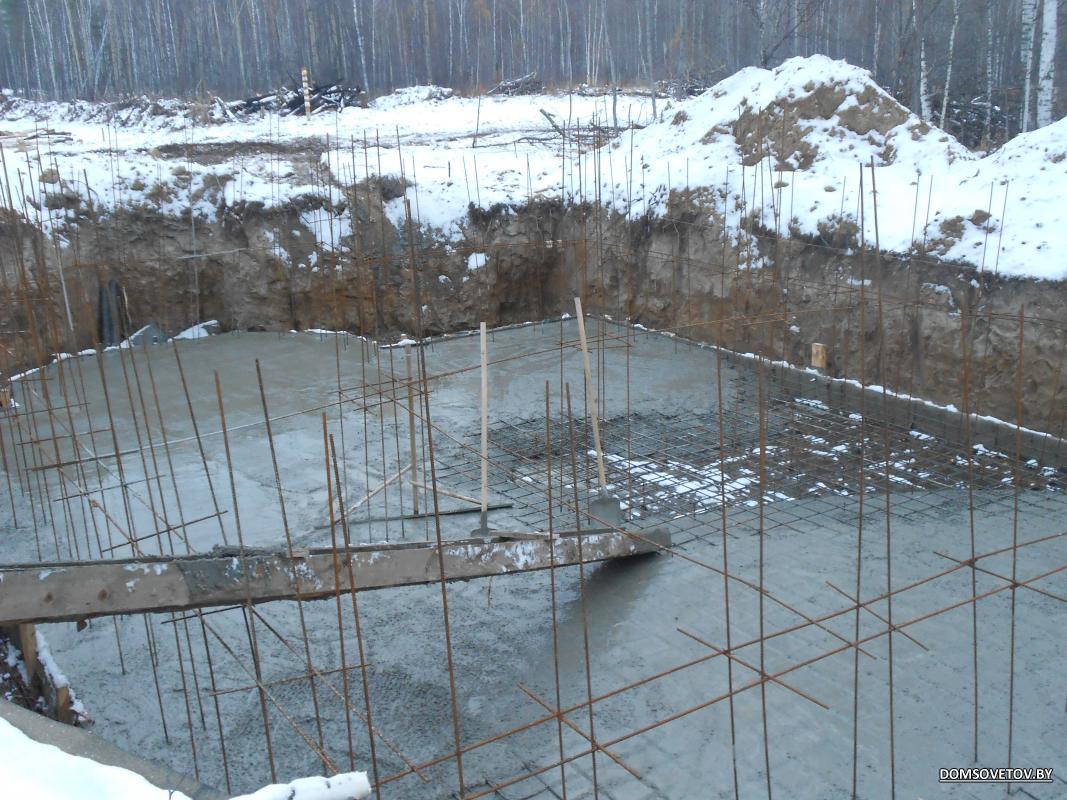

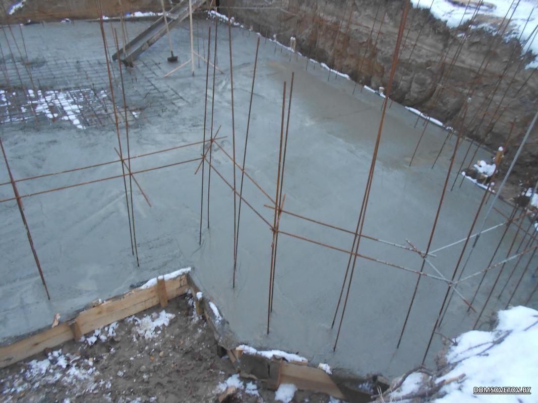

заливка плиты и ожидание последнего миксера который по не понятной причине где то пропал
из за которого пришлось до заливать по темноте с включенными фарами благо подъехал сосед и помог подсветить
вот что получилось бетон проливать не пришлось т.к. помогла погода в этом плане периодически моросил дождик

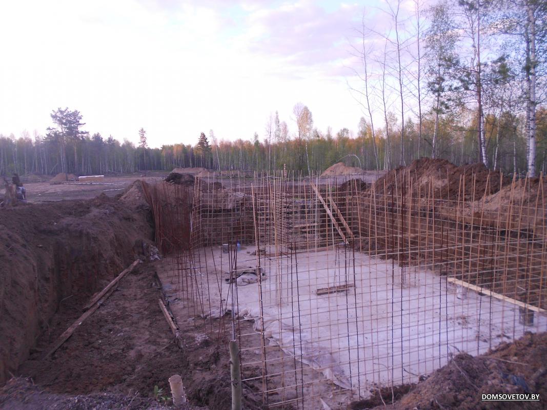

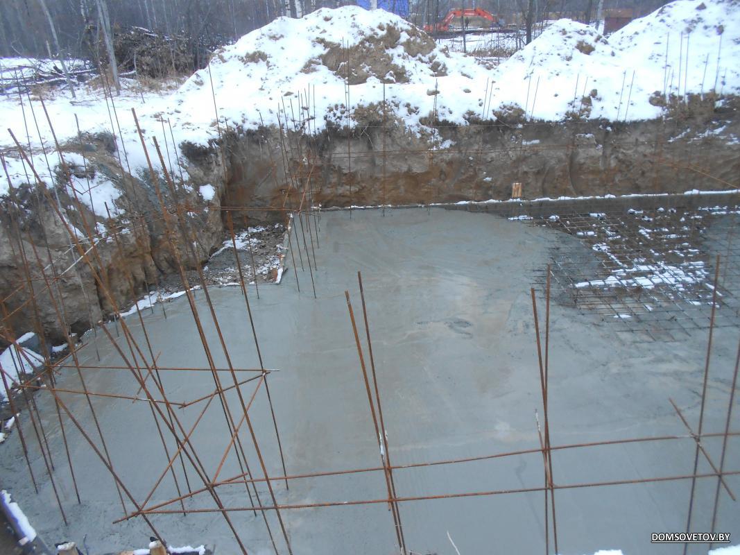

на зиму укрыл пленкой

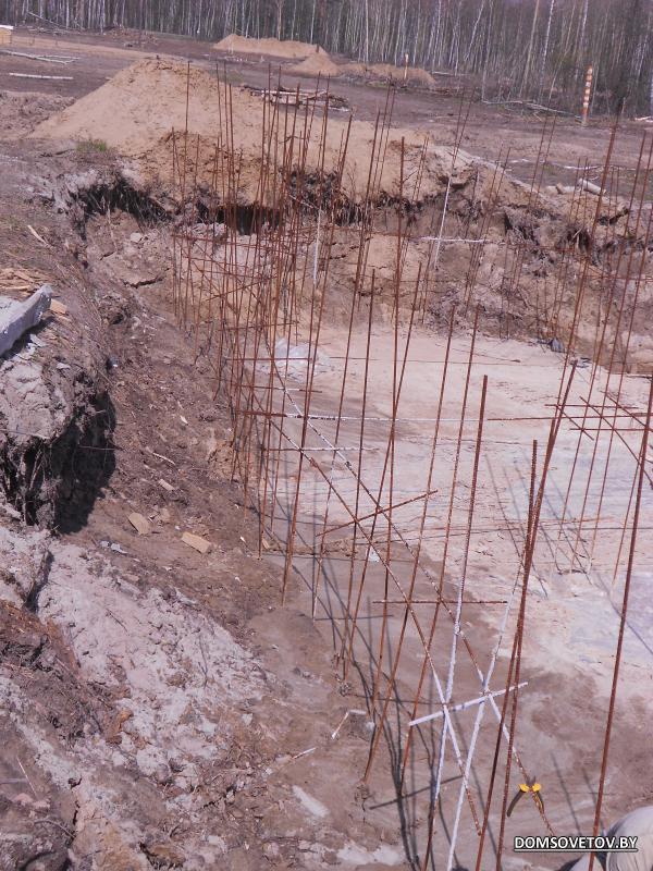

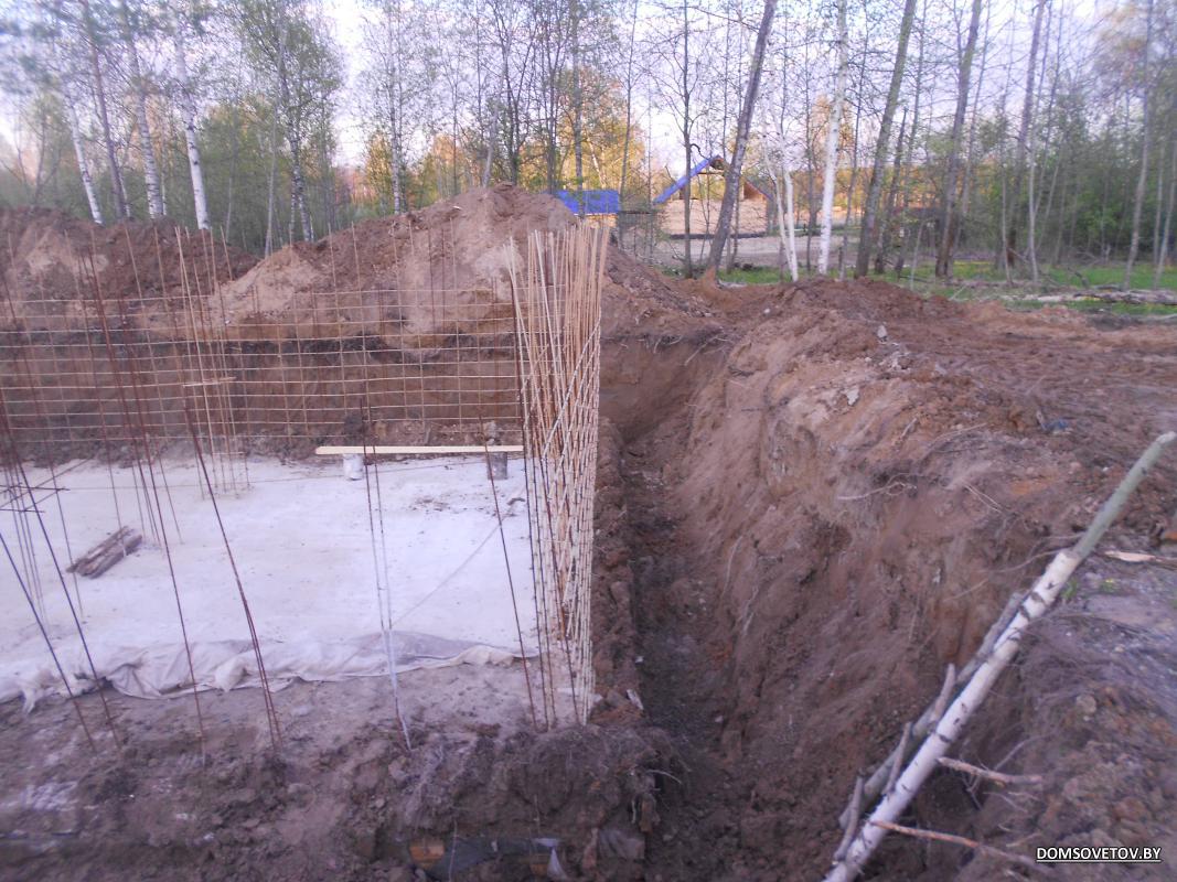

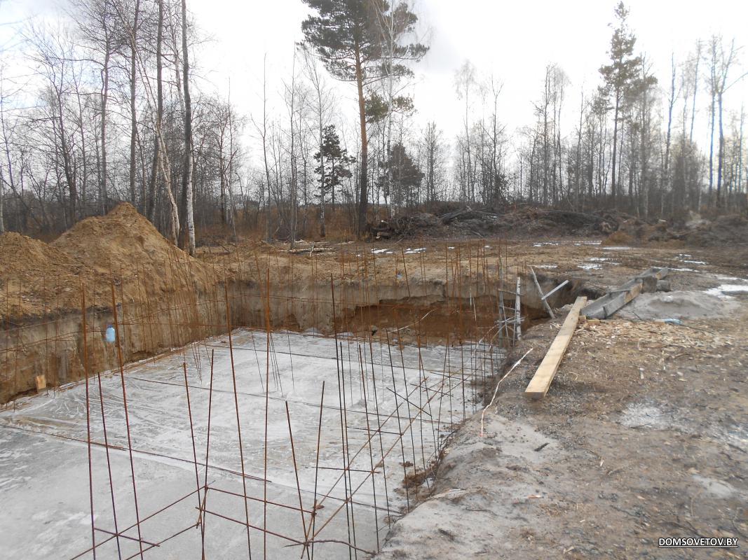

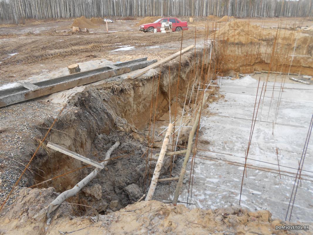

пришла весна стенки котлована осыпались добавив этим самым еще доп. работы

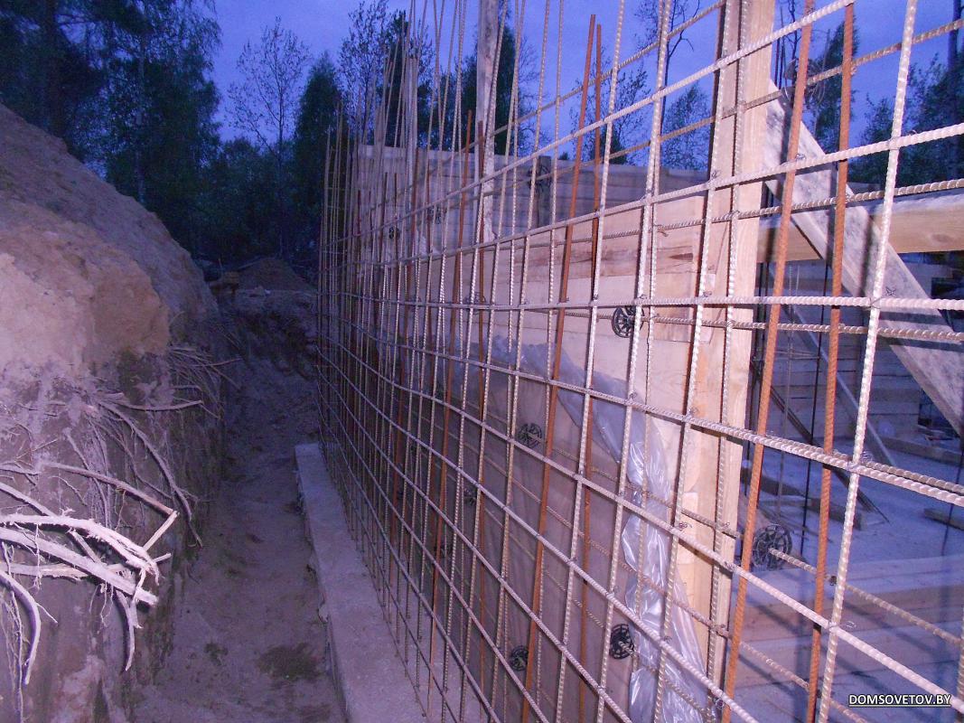

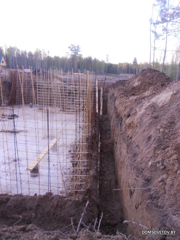

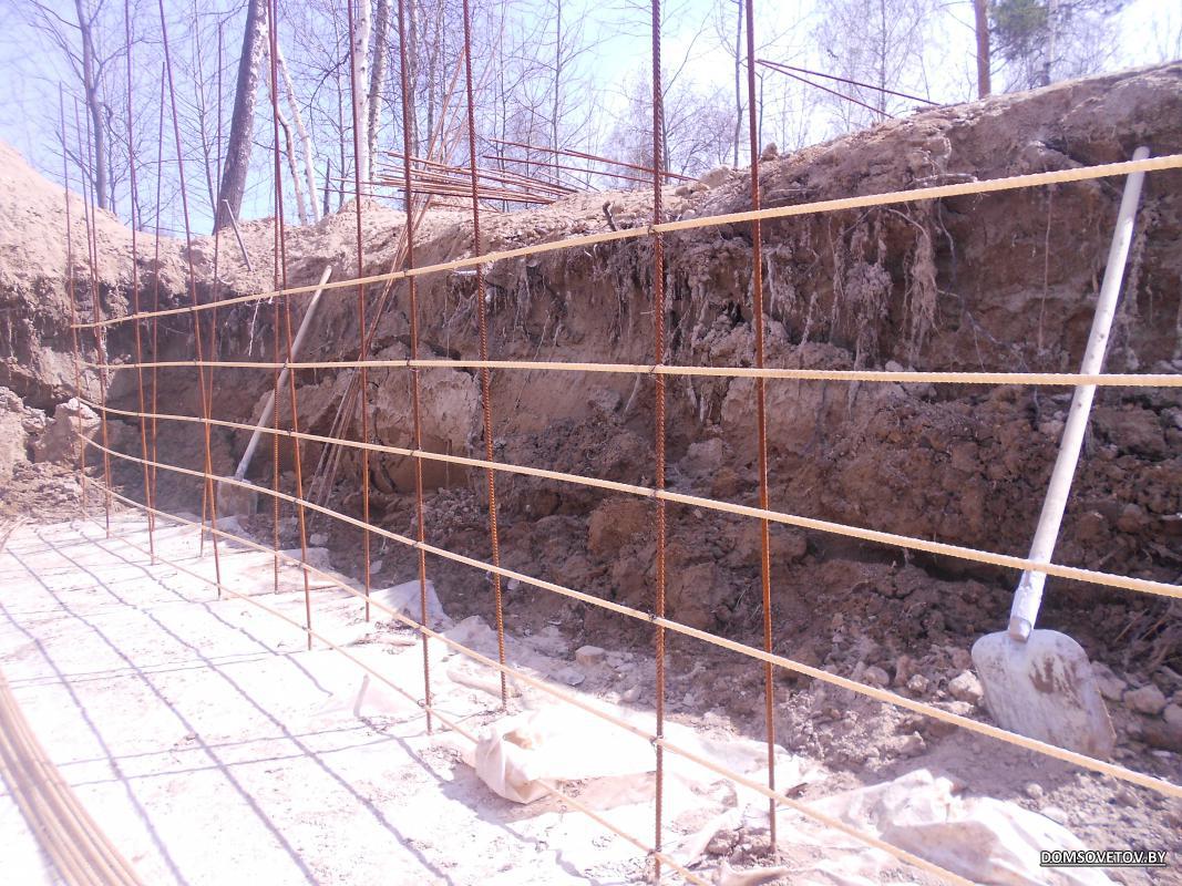

начал вязать арматуру на стены и ждать когда знакомый тракторист починит трактор что бы об капать по периметру

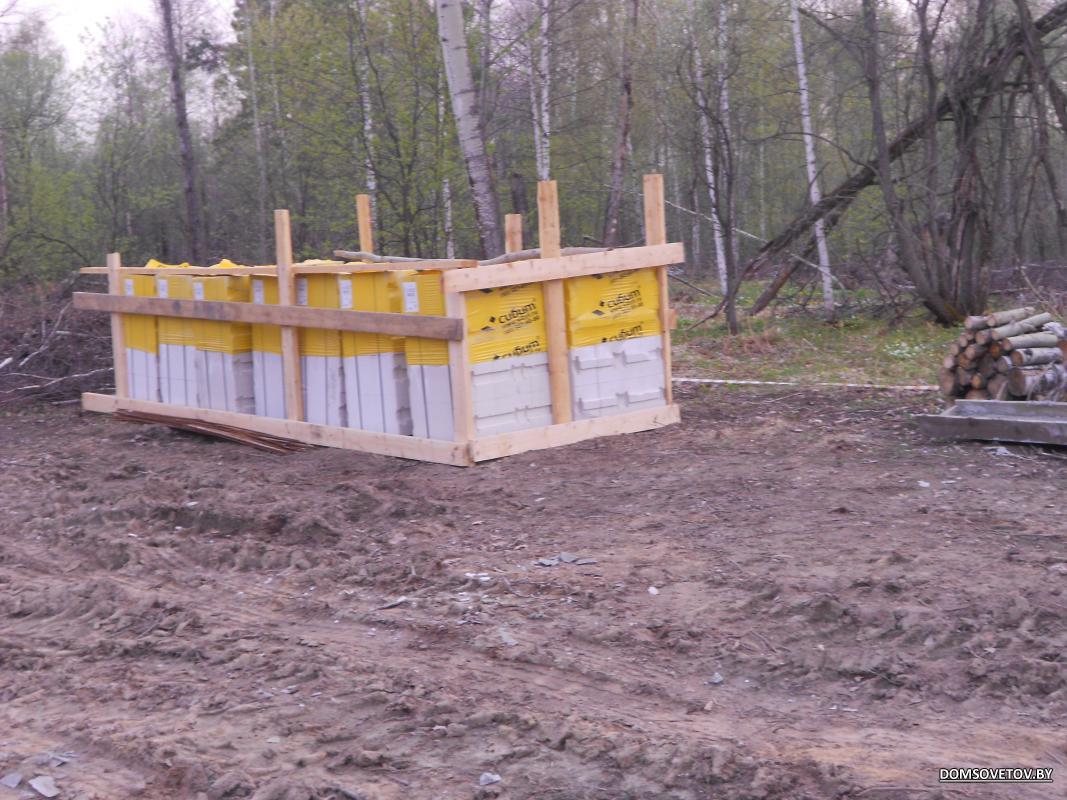

завез немного блоков для возведения в дальнейшем первый этаж и мансарду

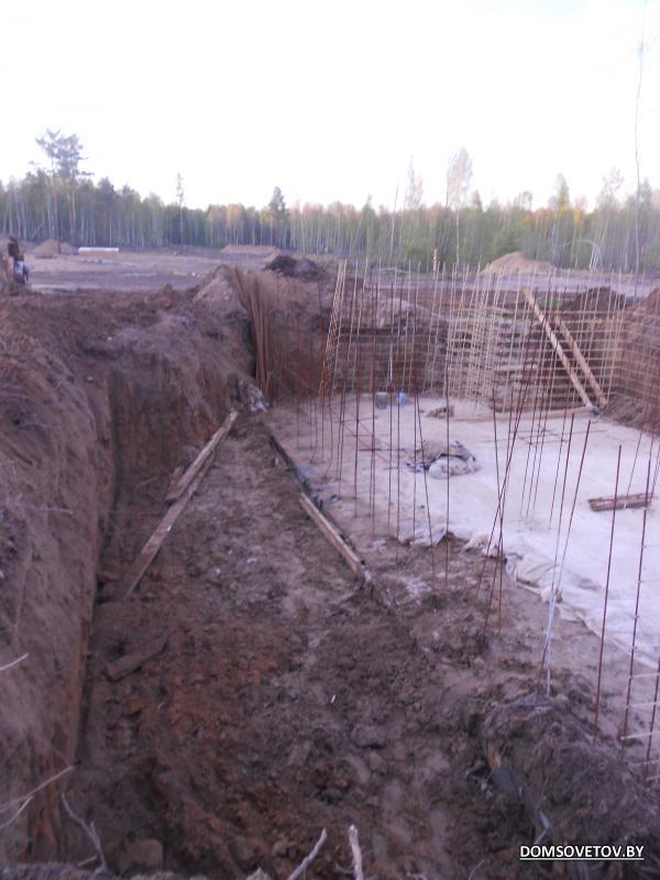

трактор починен котлован подчищен
Старый 28.02.2016, 19:06   #239 или 254031
DenisK
Сообщений: 85

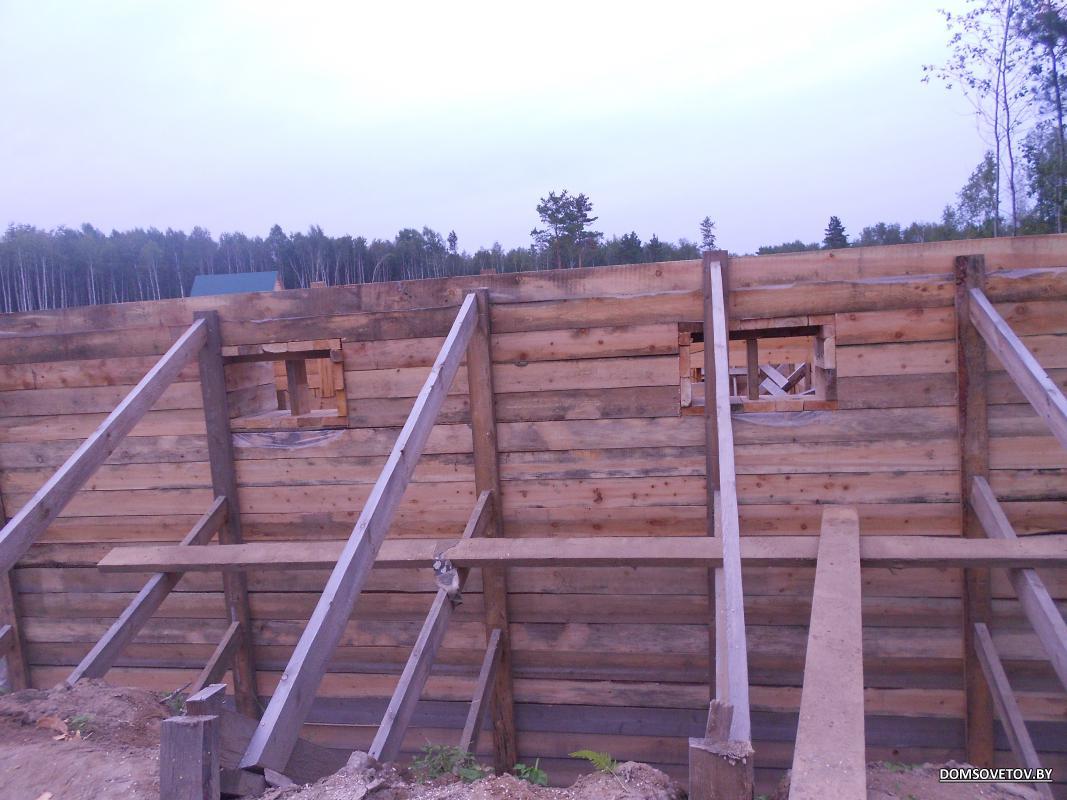

расширение котлована под будущий погреб

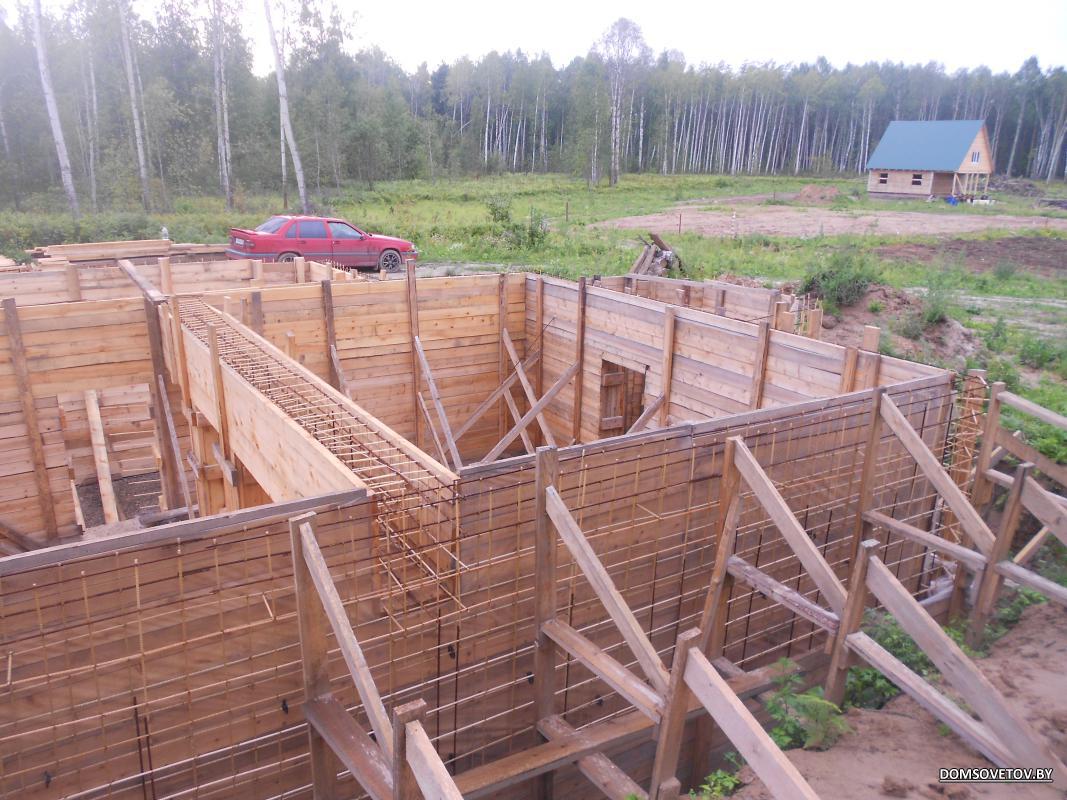

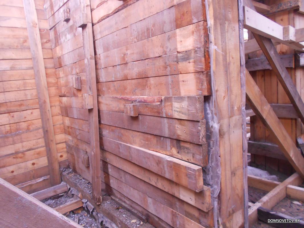

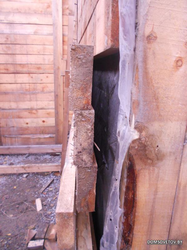

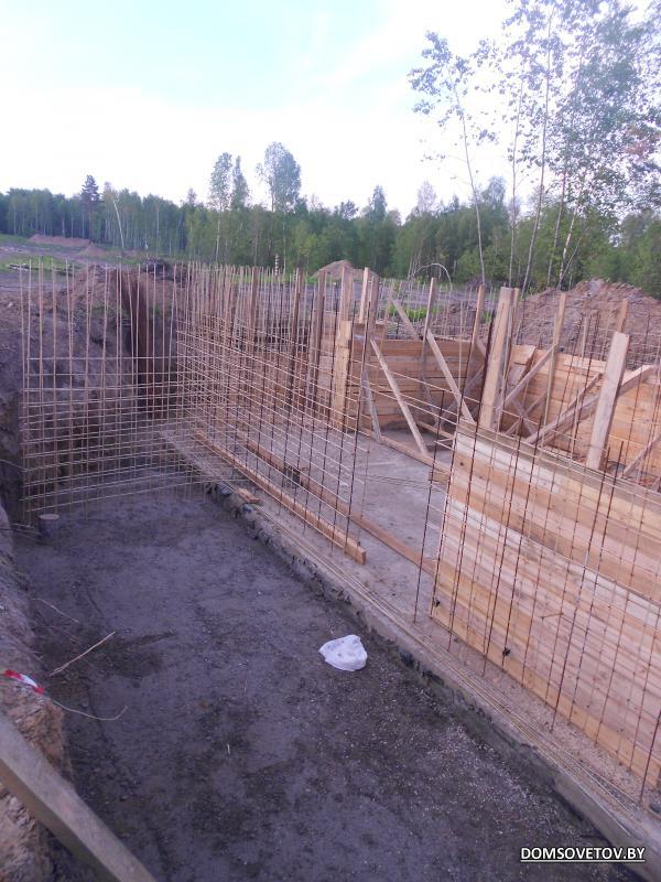

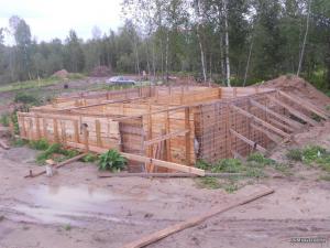

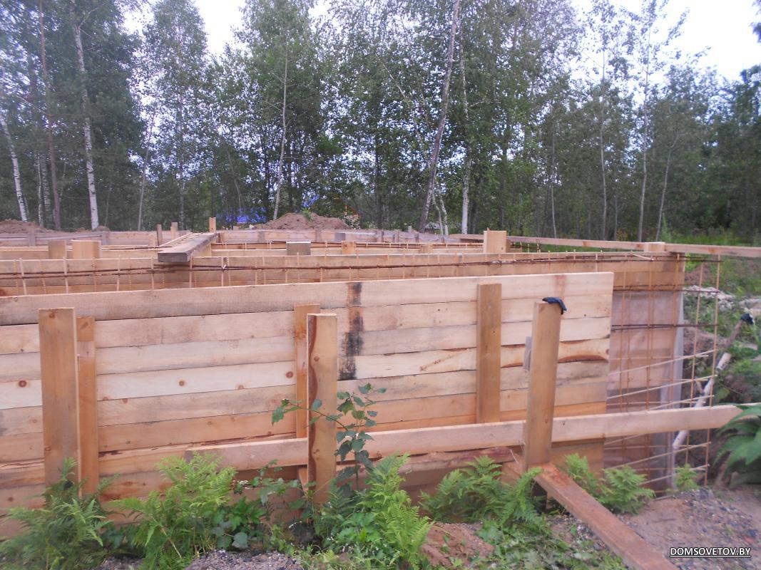

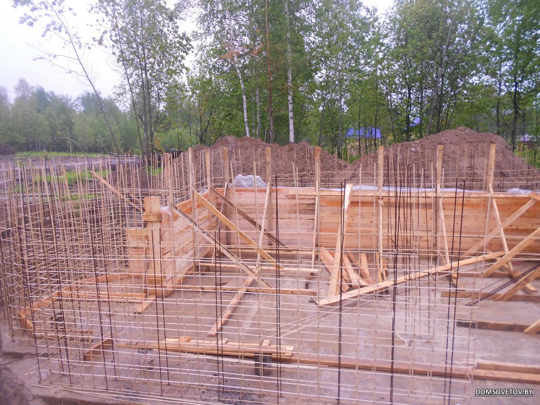

установка опалубки и вязка арматуры
вот такие не большие окошки для котельной

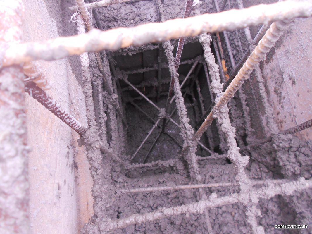

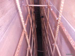

вот так выглядит начинка стен
прикормил себе помощника

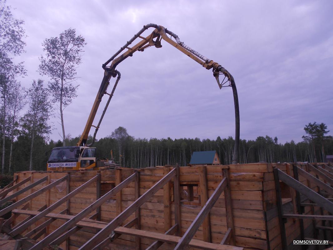

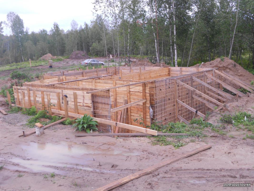

заливка стен

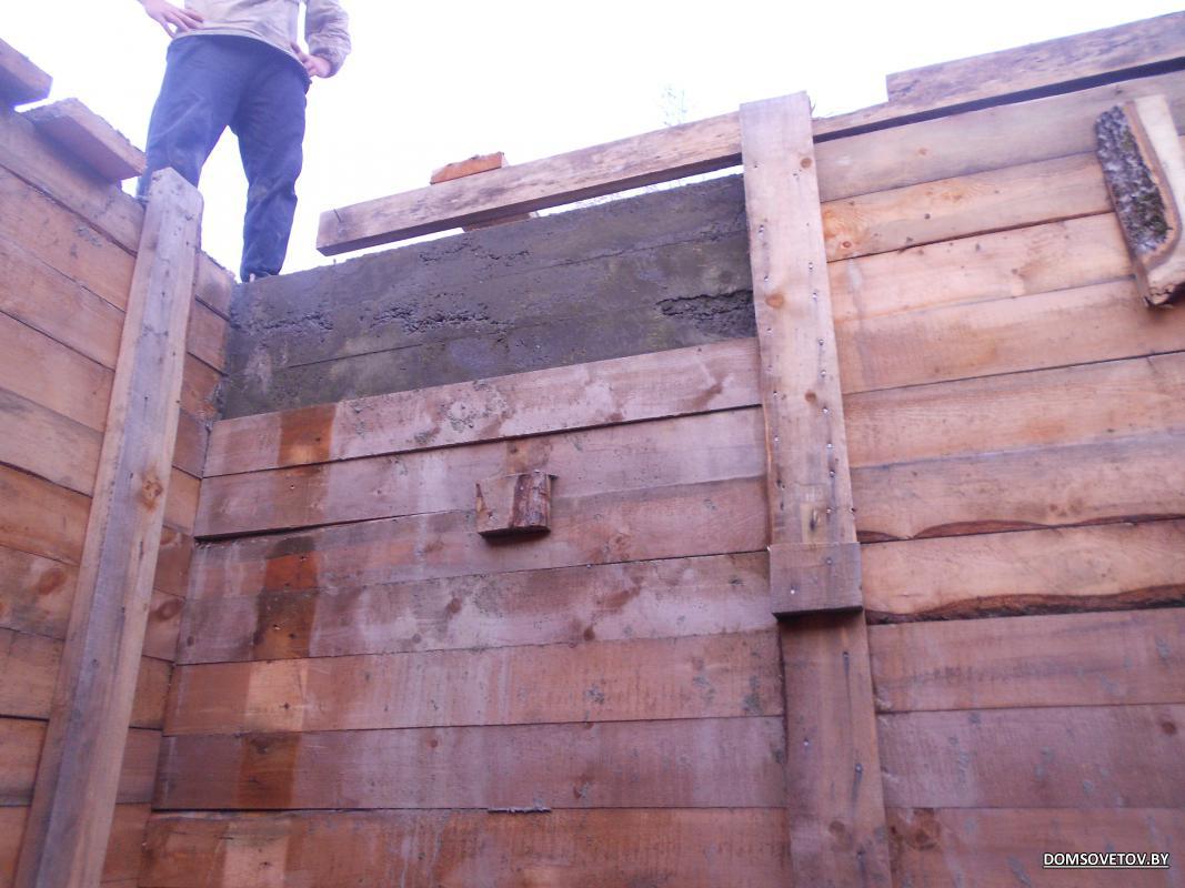

демонтаж опалубки
на этом пока все т.к. началась зима. но скора весна нужно порешать вопрос с плитами (разобраться) с перекрытием и потом продолжить дальше строительство

PS. каждый слой под подушку трамбовался трамбовщиком (вибро плитой)который сделал тоже сам
