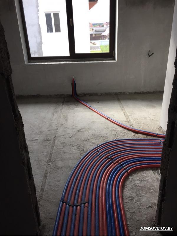

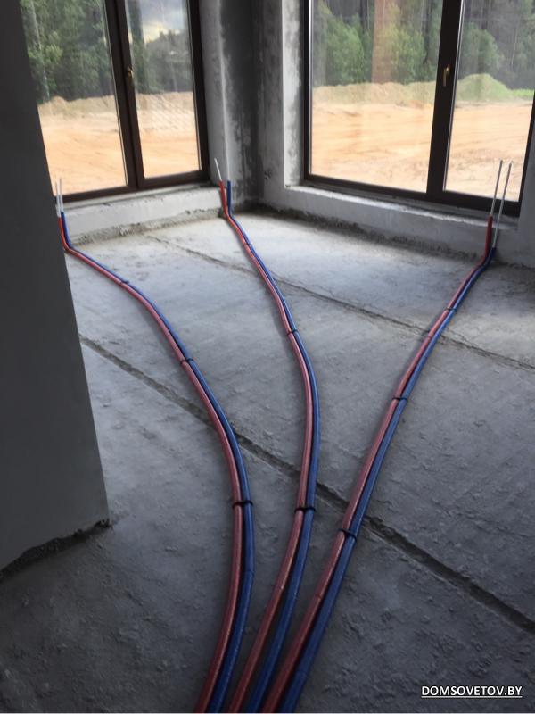

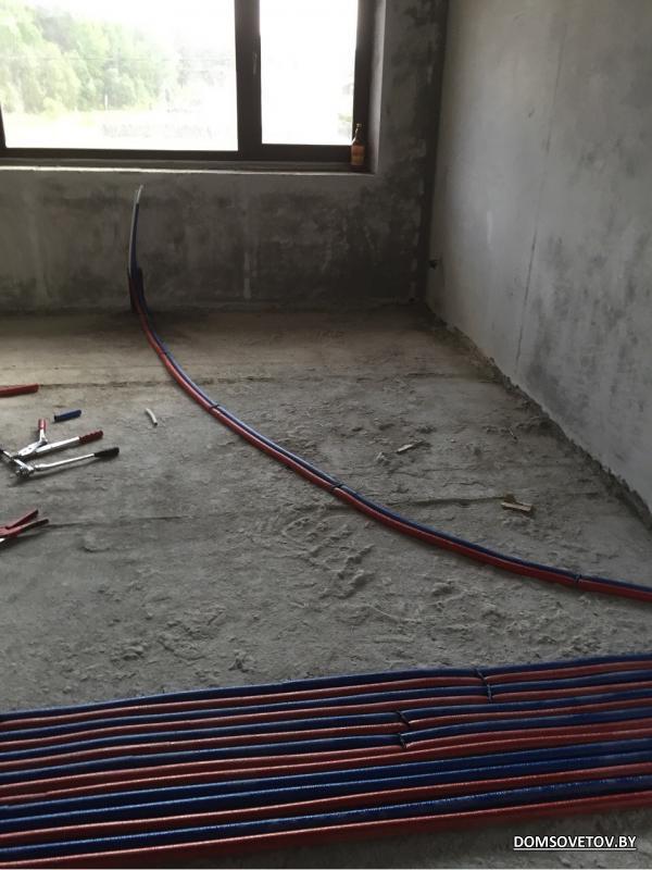

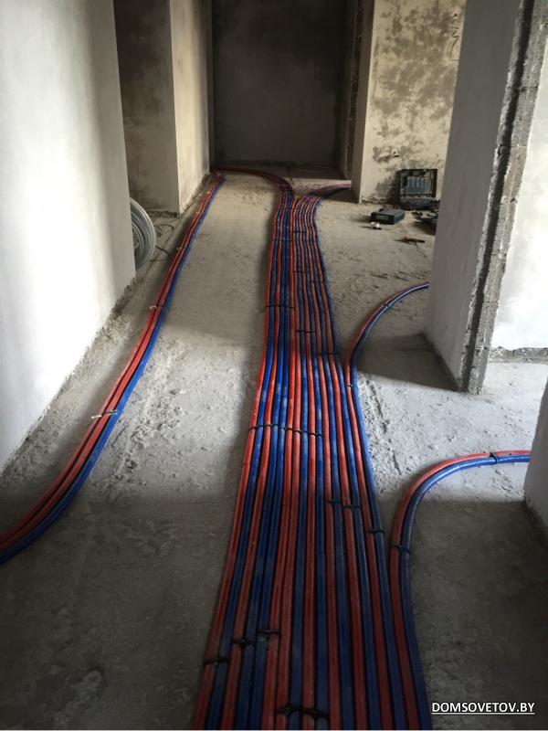

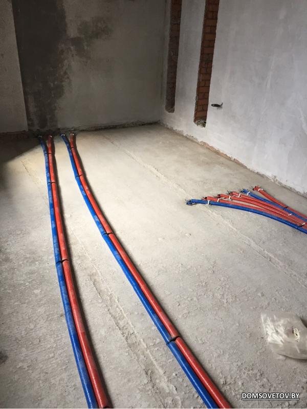

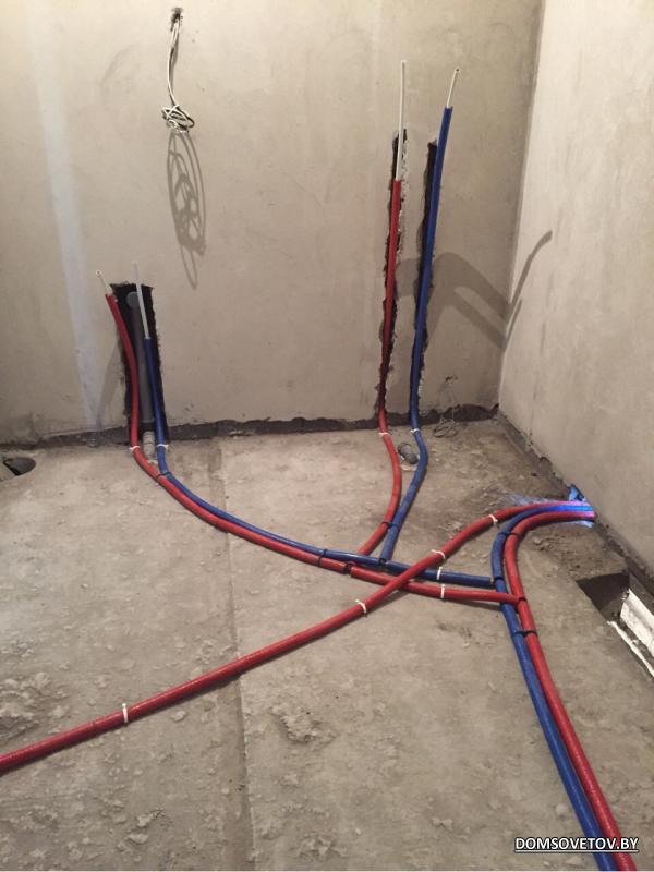

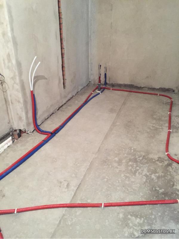

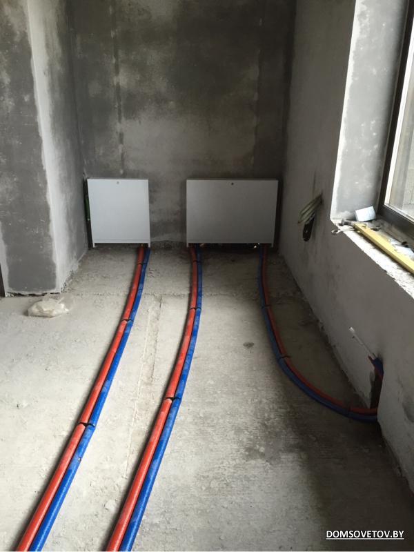

проложили чутка водопровода и отопления по 2му этажу... в среду доеду до РБ - сам заценю. подводы ко всем радиаторам - нижние по центру.
Сказали спасибо: 7

@AAR, теплых полов на 2ом не будет?

@Kiz, будет... просто еще утеплитель надо разложить и пол поровнять... в следующих сериях )

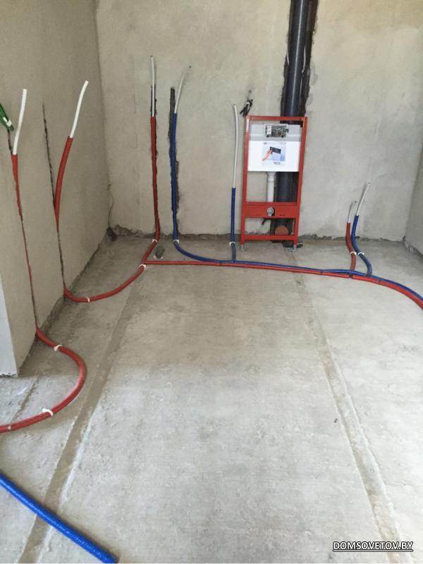

Используйте проходные водорозетки - для циркуляции самое то, да и меньше тройников в стяжке (более надежно и дешевле) но больше гиммора с монтажём и штраблением. Например на фото я поставил бы их на отводах душевой от них по стене холодная труба в право на инсталляцию, а влево горячая на полотенчик. Инсталляцию смотрите чтобы присоединили жесткими отводами, а не гофрой.
