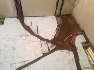

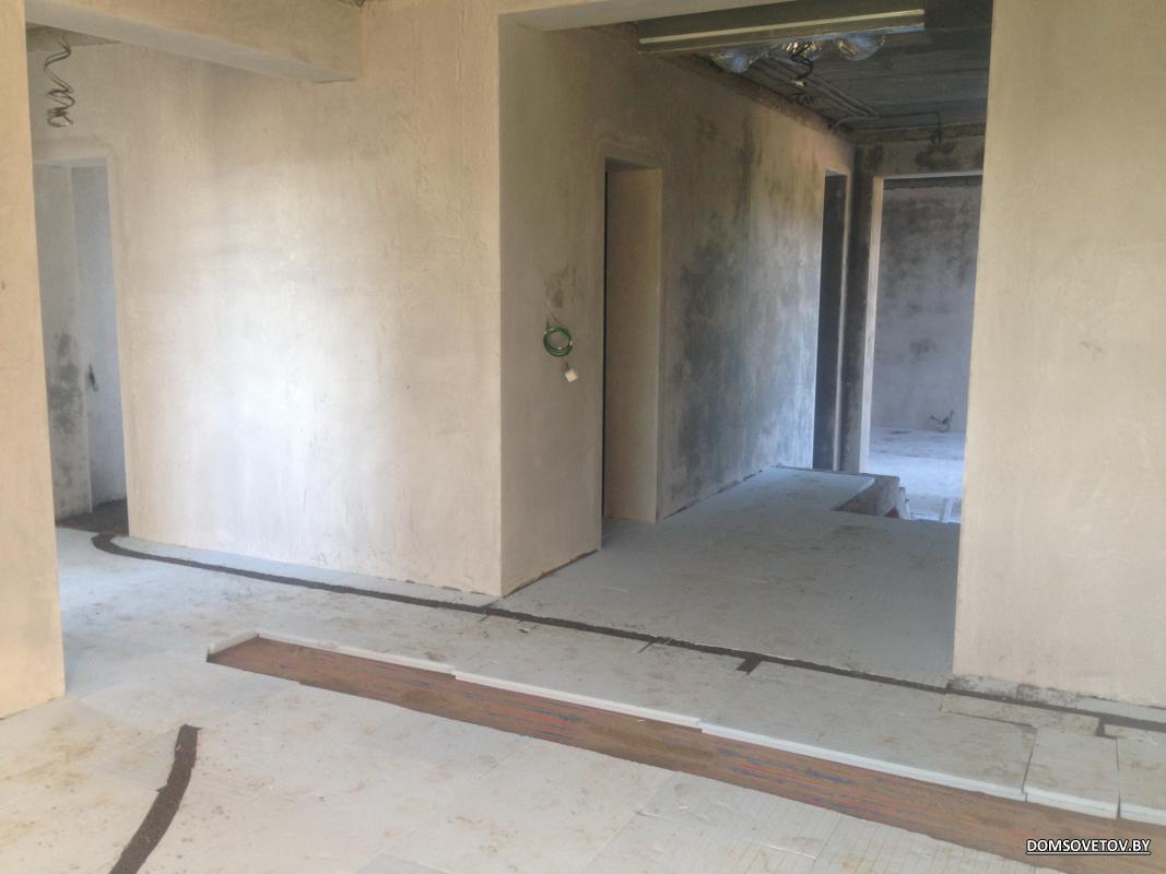

Я бы делал все из пенопласта.
По мне и слой керамзита толстоват. Хотя я не знаю ноля.
В коридоре такая теплотрасса, что там и без теплого поля будет жарко. Я бы добавил пару ниток теплого поле только там, где нет трассы, чтобы не было зебры.

Еще раз посмотрел и понял идею.
Между трубами пенопласт или песок, а потом уже по трубам пенопласт чтобы не было перегрева, затем уже теплый пол будет раскатан.
Кажись так.

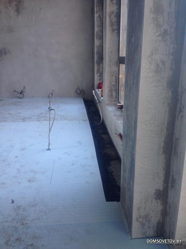

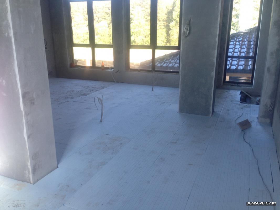

@bullet_fox, да, вы правы. керамзит - это конечно же не финальная стяжка, а подготовка под нее. в комнатах у меня будет доска без ТП, а вот в коридоре - ТП + плитка. + сюда добавляется колдовство со ступеньками лестницы (уровни во многом отсюда плясали). было решено поднять в комнатах где паркет керамзитом. это имеет определенные плюсы по сравнению с ЭППС в части того, что можно сделать под нивелир (+ -) и не надо сбивать всякие наплывы на плитах и пр. ЭППС с другой стороны дает лучшую шумоизоляцию... но... уже поздно ) да, и керамзитом дешевле.
второй момент - трасс много. как минмум есть 2 уровня, которые много где пересекаются. чтобы не мешать в кучу теплый пол и водопровод с радиаторами - разнесли по вертикальным уровням. в этом случае пересечения не имеют значения... уровни отделены слоем утеплителя. сама стяжка будет 6 см.
меня просто немного смутило то, как из этого ЭППС складывали пазл....
штукатурка в санузлах ЦП.

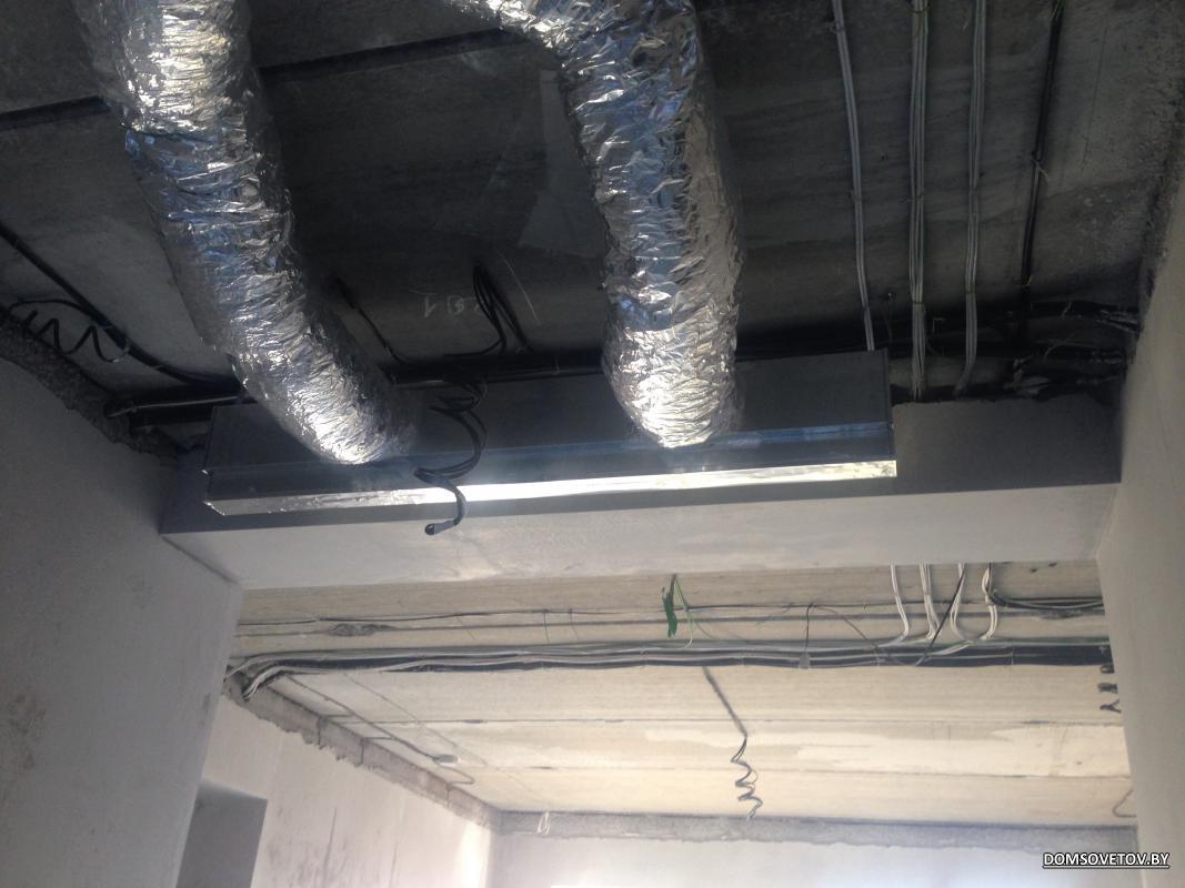

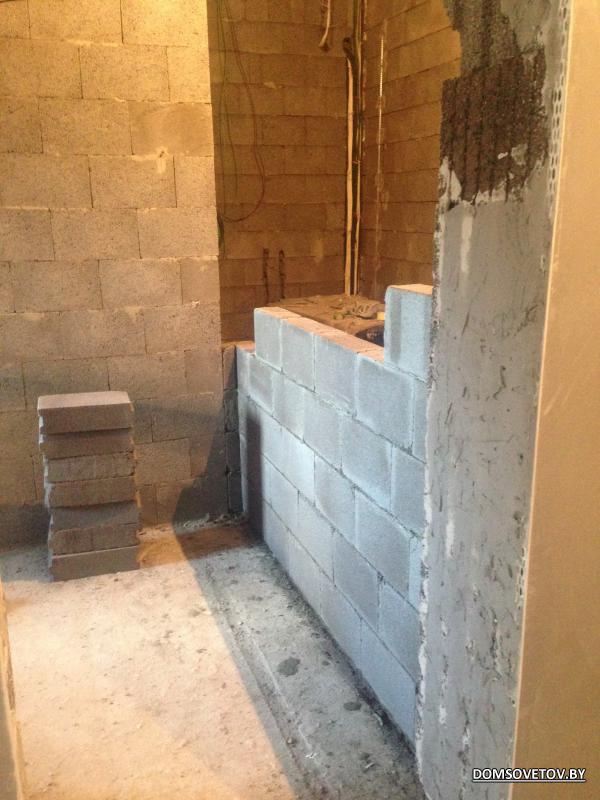

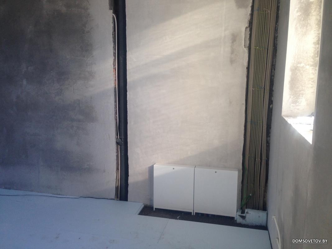

еще чутка пофоткал...
- начали вешать камеры статического давления для диффузоров
- выкадываем последнюю перегородку
- под конвектора видны ниши, которые спецом под них оставили...

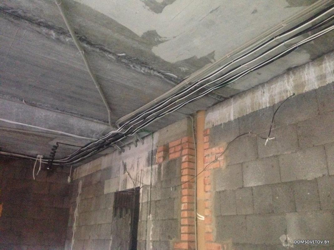

Что за кабель возле дымохода?

@GIM, это на автоматику пока закинули. потом проведем куда надо.

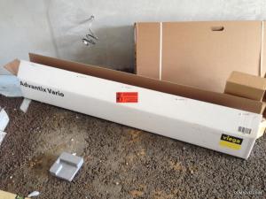

начали установку вот такой штуки:
Всего их будет 4 в 4 душевых кабинах.

@AAR, а что за железяка7
трап?
