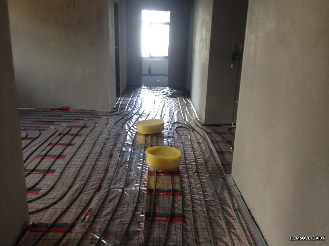

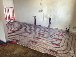

чтобы не мучить мое эстетическое восприятие, пацаны видимо договорились и быстро закатали все в пленку. а потом раскатали трубы ТП везде, где надо на 2 эт. в принципе, все готово к чистовой стяжке. если все будет ОК - в ВТ-СР она там появится.

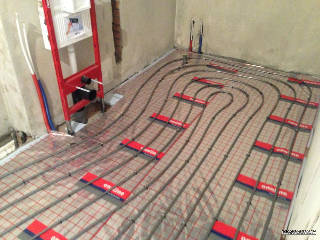

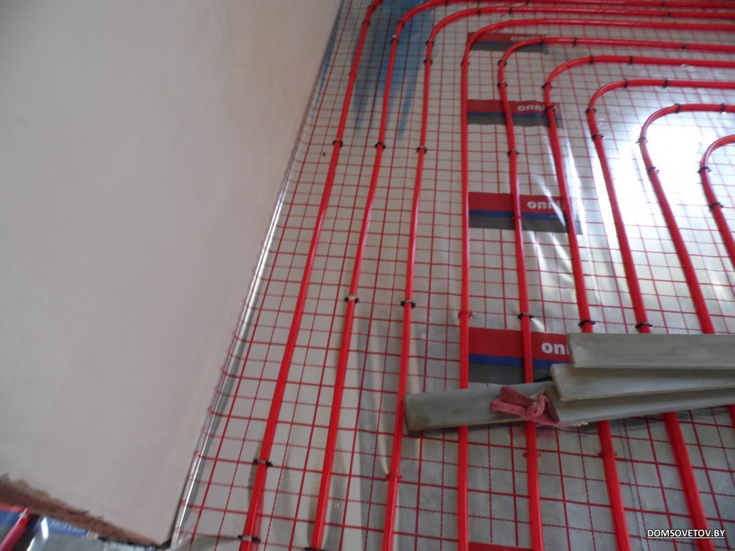

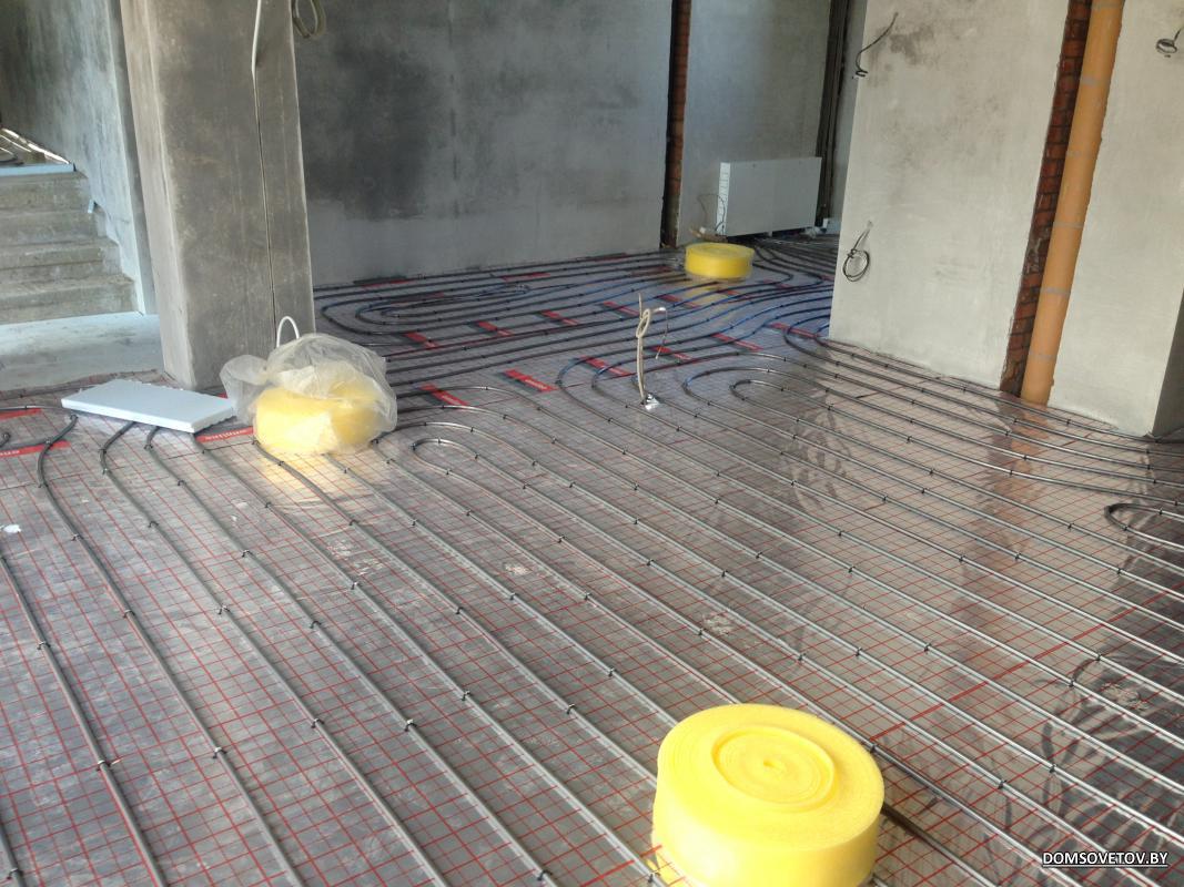

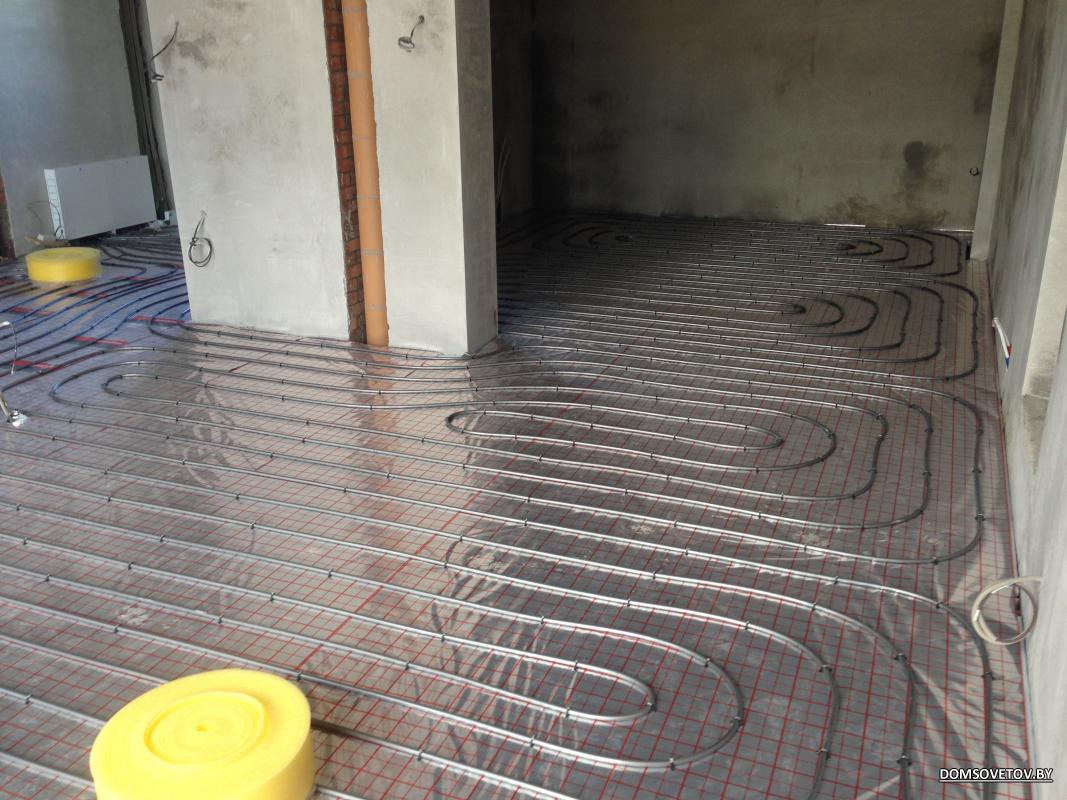

чтобы не мучить мое эстетическое восприятие, пацаны видимо договорились и быстро закатали все в пленку. а потом раскатали трубы ТП везде.
Саш, то, как "пацаны" закатали все в пленку, имхо выглядит на порядок хуже и неэстетичней, чем отличная работа литовцев по стяжке.
Разметку на пленке придумали не для красоты, а для того, чтобы ее соблюдать: равномерность укладки=равномерность обогрева+возможность потом прогнозируемо сверлить стяжку).
А эти рукожопы твои сантехники плевать на это хотели. Имхо такое наплевательское отношение потом еще где-нить выползет.
Вот сравни как у меня:
Старый 13.06.2016, 15:07   #2470 или 265693
Сообщений: 15,419
греть будет одинаково хорошо.
не будьте такими придирчивыми к тому , что не имеет никакого значения.
глаз-то радует. , но в бетоне эти змейки не видны.
(другое дело , если им поручить лицевую работу какую...)
