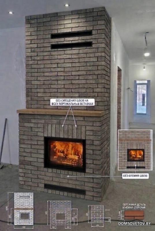

По облицовке камина была договоренность с тем же исполнителем который делал фасад в прошлом году. На июль договаривались, вот уже октябрь и стало ясно что не стоит ждать больше. До малярки надо успеть. Решил что сам буду делать раз не дождался изначального исполнителя. Очень важна разметка. Рассчитываю и готовлюсь.

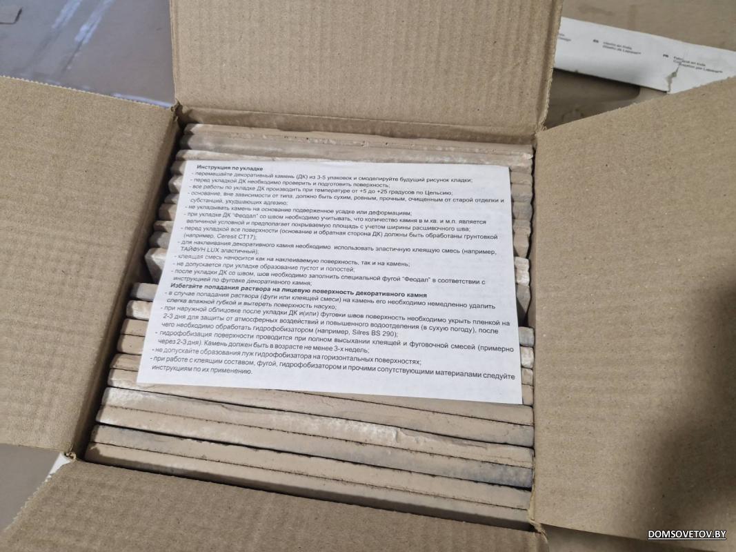

Начал камином заниматься. По инструкции камня его надо перетереть обратной стороной друг о друга и покрыть грунтовкой. Ну вот этой деятельностью и занимался на выходных + укрыл стены/потолок пленкой + прогрунтовал камин + размечаюсь.
Так как делаю сам то пересмотрел реферес в сторону упрощения. Сам я всю эту сложность с диагональной укладкой не исполню. Поэтому будет более классическое исполнение. Визуализировал с помощью ИИ, хотя ему конечно сложно все эти перевязки, высоты. Ниже изначальный референс как хотелось бы и упрощенная визуализация как буду делать.
Кладка будет с дикая хаотичная с перевязкой 1/4 или 3/4, не в половину кирпича. В таком случае у меня появляется больше возможностей красиво подойти к углам/топке/решеткам. Потому как вариативность исполнения намного выше, можно ложить 1/2, 3/4 или целый кирпич и таким образом больше возможностей не допускать мелких вставок. Вот пример реализации:
Первый ряд планирую от пола ложить в 2-3мм + заполнение герметиком, к стенам тоже не буду подходить близко, теже самые 2-3мм + заполнение герметиком. Шов планирую ~10мм, но все по ситуации - где-то будет и 12мм. Кирпичная кладка позволяет разгонять шов при необходимости.
Сверху деревянная полка. Так как снизу суперизол несколько слоев, сзади тоже то перегрева тут не должно быть. Я это тестировал на тестовых растопках. Но вот от стекла идет сильное излучение. По этой причине планирую что полка не будет выходить за плоскость кирпича чтобы нижний выступ полки не пострадал от температуры. Хотя конечно если бы полка выходила за плоскость кирпича то это было бы симпатичнее. Но до полки еще далеко, к моменту ее реализации знаний и понимания будет больше.

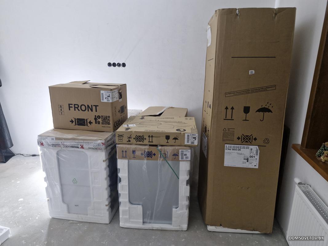

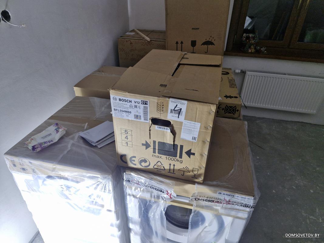

Принял бытовую технику. Все с соседей складировал чтобы не мешала при чистовой малярке.
