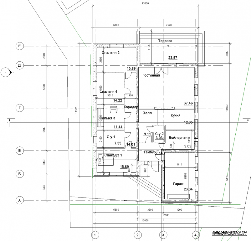

Hi всем. Помогите советом. Вот план моего этажа:
Исходные данные:
- регион - юго-восток Беларуси
- участок ровный с перепадом 30 см к дороге
- грунт - пылеватый плотный маловлажный песок (Плотность 1,85; влажность 0,098; плотность частиц 2,65г/см2; коэффициент пористости e=0,56; степень влажности Sr=0,46)
- УГВ ниже 4 метров
- дом одноэтажник из польских проектов, переработанный под собственные хотелки (фото этажа ниже)
- стены газосиликат D400 40 см, полы по грунту, деревянные перекрытия первого этажа
- под всем гаражом решено сделать подвальное помещение.
- типа фундамента - МЗФЛ со всеми мероприятиями по уменьшению ГП и водоотведению.
Вопрос с том, как обустроить узел "стены подвала в гараже+остальная лента фундаментная", если рассматривать следующие комбинации стен гаража и пола гаража:
1. стены монолитные и пол монолитный
2. стены 3 ряда ФБС, дальше монолитные пояс общий с остальной лентой домом, пол монолит
3. стены - один из вариантов из первый двух вариантов, пол гаража - плиты перекрытий пустотные.

Люди, помогите, в замешательстве. Вчера разговаривал с проектировщицей с 40 летним стажем(гражданпроект), как раз ее часть в проектах была фундаменты. Так вот, под мой дом(см. предыдущий пост) она сказала лить МЗФ БЕЗ армирования. На мои доводы подкрепленные теоретическими выкладками она мило улыбалась и говорила, что если есть ЛИШНИЕ деньги, то можете армировать. Не знаю что и думать. Помогите, может ОТГОВОРИТЕ меня нЕ армировать свой фундамент.

Сообщений: 3,610
@zurbagan, может и не нужно, но у вас ведь нету официального договора и проекта, за который проектировщик будет нести ответственность в случае чего-нибудь нехорошего. А слова к делу не пришьешь.
Мое мнение: решать вам!
Сопоставьте сумму, потраченную на арматуру, и сумму, которую (не дай Бог) придется выложить для устранения возможных переделок.

Сообщений: 2,705
Сообщение от zurbagan Посмотреть сообщение
- УГВ ниже 4 метров
Может ваша проектировщица учла все эти параметры и на основе опыта и выдала что не надо. Кто знает может она такое где-то проектировала и дом так и стоит. Пусть вам адресок подскажет и вы посмотрите на этот дом.. Есть ли там трещены на стенках и тп.
А на этом форуме часто обсуждают что можно не такой глубокий фундамент копать или арматуру только внизу и сверху фундамента кинуть... Но так чтоб совсем категорично без арматуры - это возможно первый раз такое будет.
Арматура по сравнению с тем что было пару лет назад сильно подешевела.. А бетон без арматуры вообще и с минимумом арматуры это две большие разницы.
Если где грунт чуть неоднородный и угол дома оторвет, то будет не до экономии уже.
PS: В этом же районе у ее стоит дом 2 этажа газосиликат уже 10 лет на МЗФ без армирования.
это печальная правда о том что правда где то рядом...
у меня фундамент из фбс. нижний армированный пояс - фбс - верхний пояс армированный. грунты суглинок. песок на 4,5 метрах. сосед напротив залил ленточный монолит без армирования. потом появилась трещина. сверху залили армированный пояс. дом построили. дом вроде стоит...
я бы советовал - пощитайте затраты на арматуру и сделайте хотя бы верхний пояс...
Старый 19.09.2016, 13:28   #250 или 272135
Урри
Регистрация: 03.05.2015
Адрес: Боровляны
Сообщений: 1,594
Что характерно, проекты, продаваемые нашими же проектировщиками, арматуру в фундаменте имеют. Есть на руках польский и белорусский проекты. В польском армирования в фундаменте намного больше, зато плита перекрытия местами имеет меньше арматуры, намного меньше.
@zurbagan, вы даже не представляете сколько глупости и ошибок эти самые профессиональные проектировщики выдают. И прорабы на стройках сами же признаются шепотом что реально делают некоторые участки стройки вопреки проектам, в части большего усиления. Крышники стройбаны тоже говорили что за проектировщиками укрепляли некоторые фрагменты спроектированной крыши.
