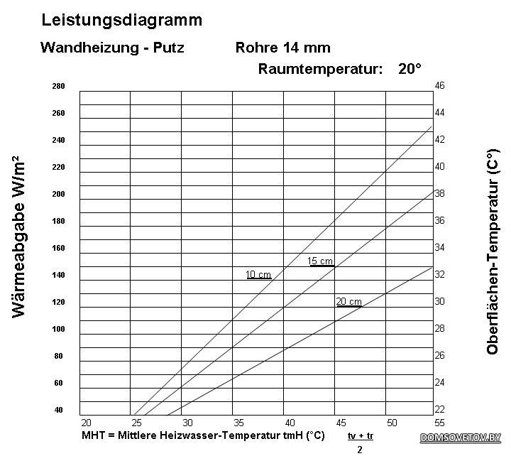

Диаграмма теплоотдачи для штукатурной стены, в зависимости от шага укладки трубы Ф14 мм.
Источник картинки.

всё начинается с теплопотерь.
потом делают проект.
а проект считается.
в указанном выше источнике- это прокламация , а не документ для расчетов.
(кусочки ТС на панелях- просто ржачь , а не отопление )

sergN, В этой теме полно ссылок на нормальные документы и методички по проектированию. А на фото просто одна из удобных диаграм для ведения дискуссии. По сути, система расчитывается точно также, как и теплый пол, с той лишь разницей, что контура выплняют более тонкой трубой, чтобы обеспечить большую скорость теплоносителя и вынос пузырьков воздуха к гребенкам во избежание завоздушивания контуров.
Сообщение от sergN
... кусочки ТС на панелях- просто ржачь , а не отопление...
Если опустите "ржач" и включите мозги, возможно, поймете, что это тот же панельный радиатор, только большей площади, с меньшей температурой нагрева, выполненный из иного материала.
Все работает, т.к. это явления природы - система стремиться к тепловому равновесию, когда теплое тело (среда) отдает энергию холодному. И оно не завясят от Вашего отношения к нему.

Valery_SY, понятно , что панель. только на фотках их катастрофически мало. налицо Южная Силезия.
такими кусочками нельзя вести реальный монтаж .
это как радиатор из 2-х ребер.
есть рекомендуемые и просчитанные решения и методики.
вы же не будете ставить в комнате 5 радиаторов по 2ребра!!??
вот и я про тоже.
если ставят панель- то ставят на всю стену (возможную )
смысла лепить лоскуты нет никакого-только продавцам удобнее.
речь идет про то , как , и где это удобно и полезно ставить.
а не про то , что это надо лепить в каждом удобном случае не взирая на затраты и здравый расчет.
(умозрительно- сопротивление контура пропорционально квадрату скорости.
а тут ещё и узкая труба...
пузырьки тут приплетать-и непрофессионально и неверно-для этого есть гидрострелка...рекомендуемый режим теплоносителя в полах- dt=5-10.....какой тут можно и почему.)/
я бы вообще на такие дела брал нержавейку Д8 или Д10....
тема ещё в разработке. надо изучать
