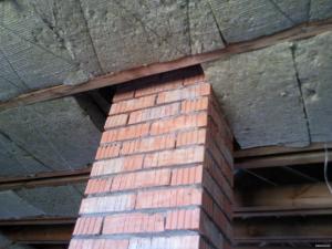

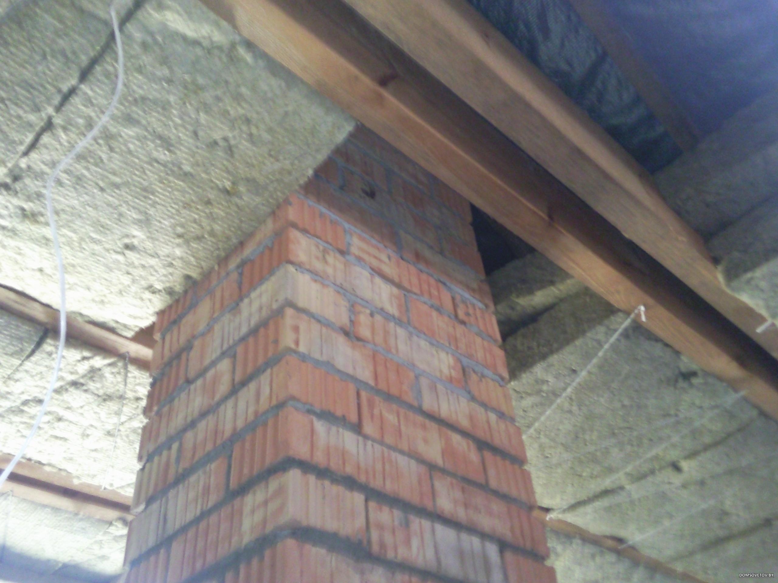

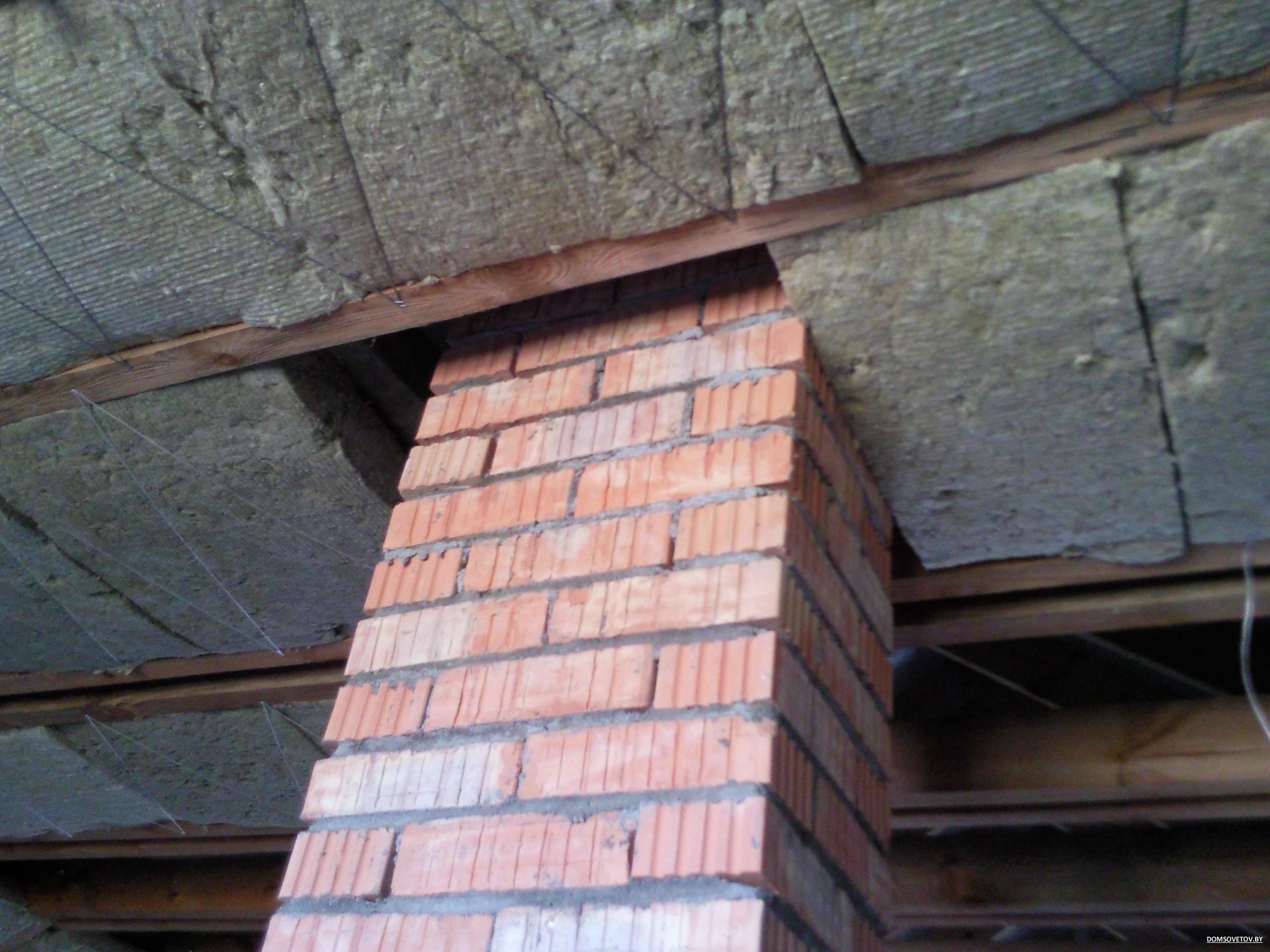

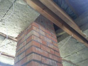

как правильно и безопасно тут утеплять?

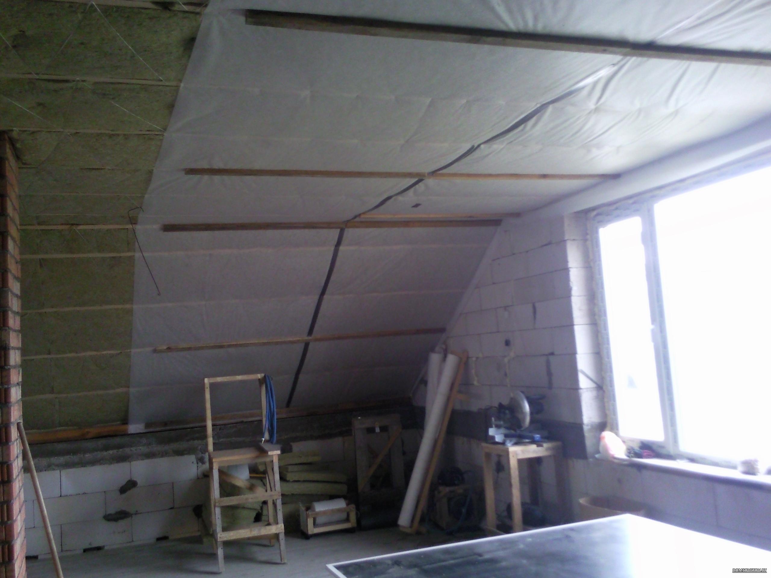

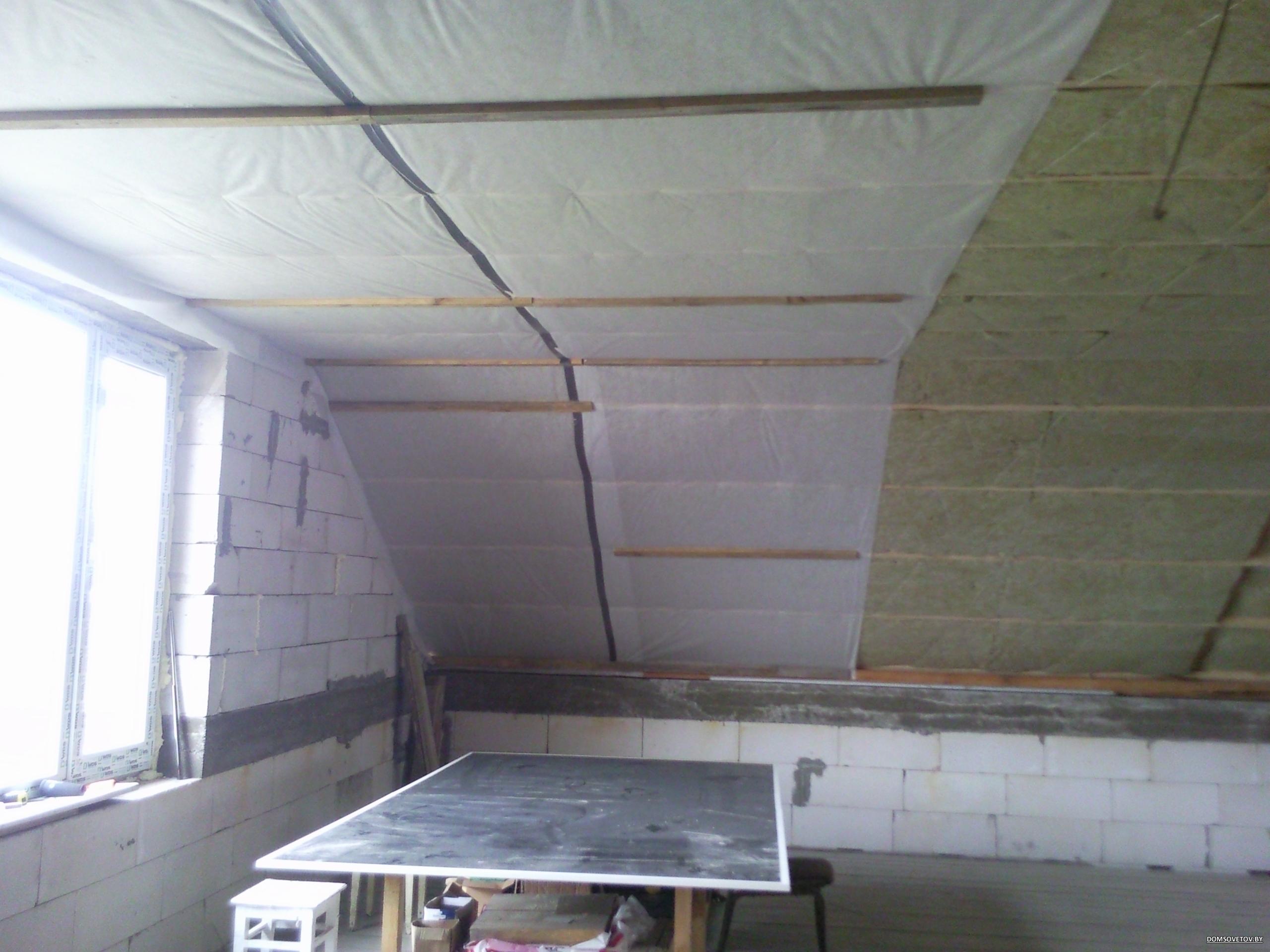

что бы хоть какой-нибудь угол привести в порядок решил доделать пирог возле окна. получилось как-то так...
PS покупал скотч для пароизоляции как двухсторонний, но так и не смог оторвать верхнюю пленку, решил клеить как односторонним (просто стык по верху).
как приделать пленку (пароизоляцию) к дымоходу? просто обернуть, или через какую-нибудь пожаробезопасную прокладку, или на такой высоте он уже будет холодный и безопасный?

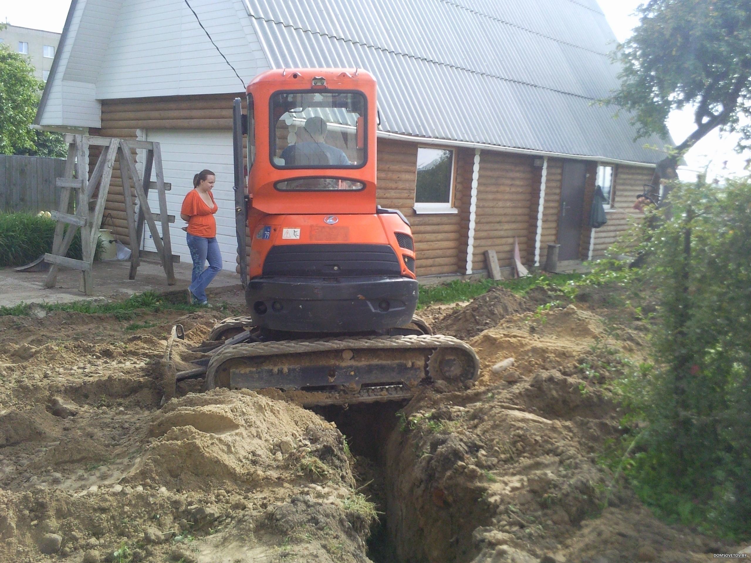

планирую отопление мастерской (12 метров по улице) организовать путем прокладки металлопластовых труб в утеплителе + эти 2 трубы в канализационную 110. на метр в землю.
можно ли к этим 2м трубам в компанию еще и электрокабель (ввод в дом. основной счетчик электроэнергии в мастерской стоит) засунуть? или лучше не надо? а заложить кабель в броне в ту же траншею, но снаружи трубы 110й?

для воды(холодная и горячая) метра мало... Нужно мин 1,5(1,8м по нормам). Кабель (бронированный!) не нужно вместе с водой, сам по себе пусть лежит, ничего ему не станет. Я воду на 1,8м в баню закопал, а кабель над водой заложил(глубина где-то 0,8м от поверхности )

Стэлс, это не вода холодная и горячая, это отопление подача и обратка. т.е априори незамерзающие в холодный период (отопление не эпизодическое, а постоянное), а учитывая утепление да и пластиковую трубу снаружи - ничего ей не станет

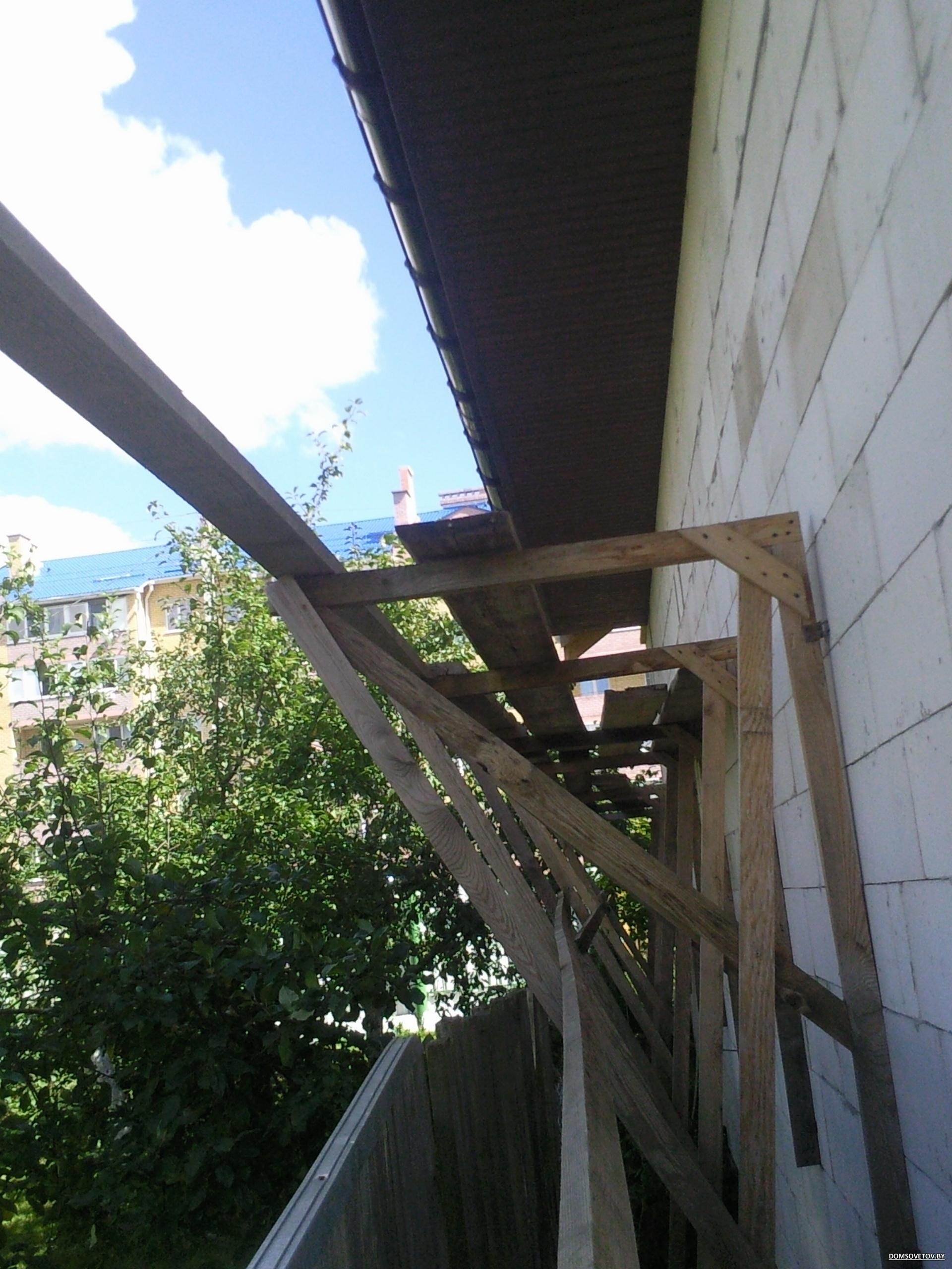

Старый 22.08.2013, 08:08   #249 или 153899
Zmeevik
Аватар для Zmeevik
Регистрация: 20.11.2011
Адрес: смолевичи
Сообщений: 1,704

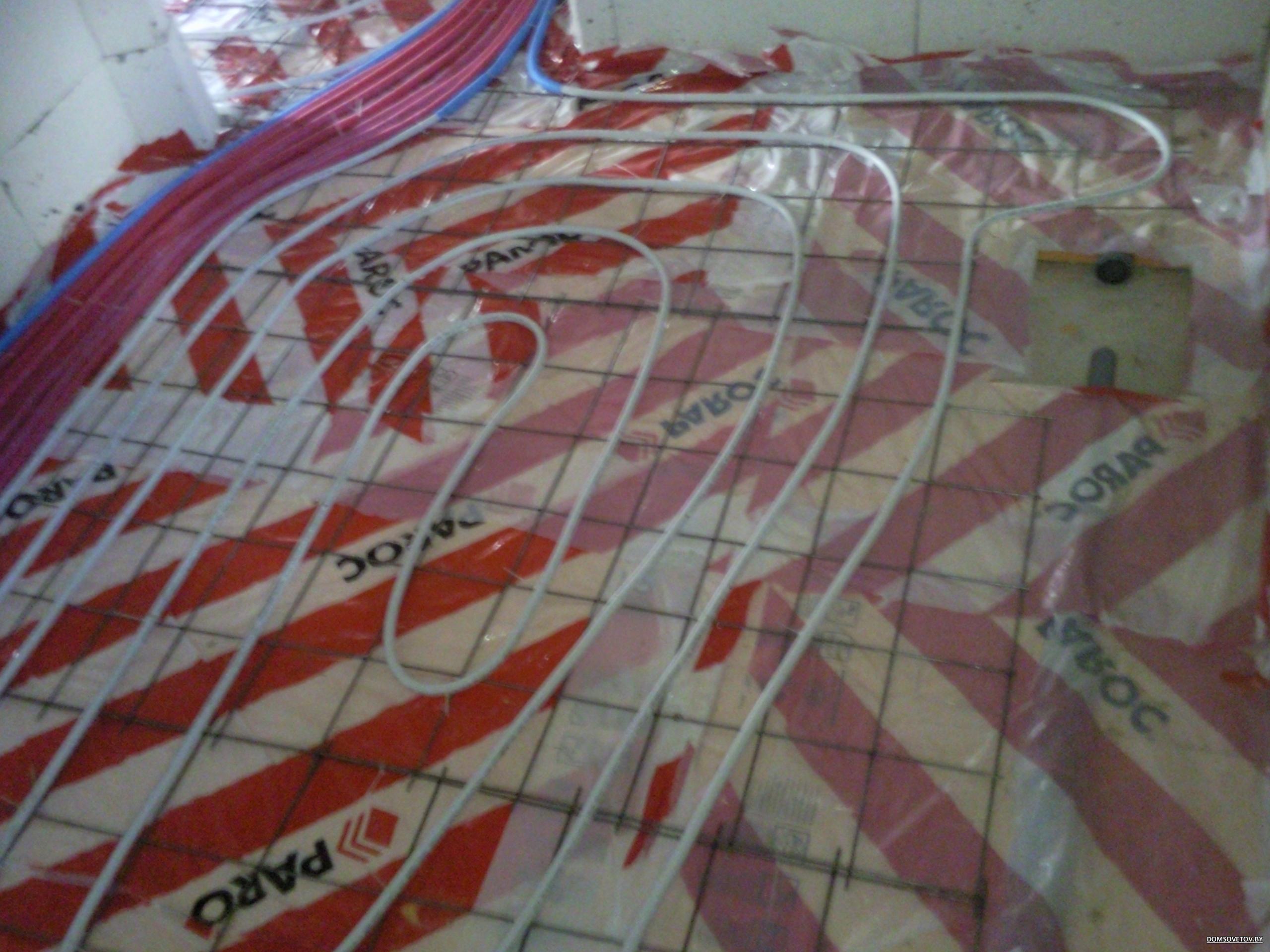

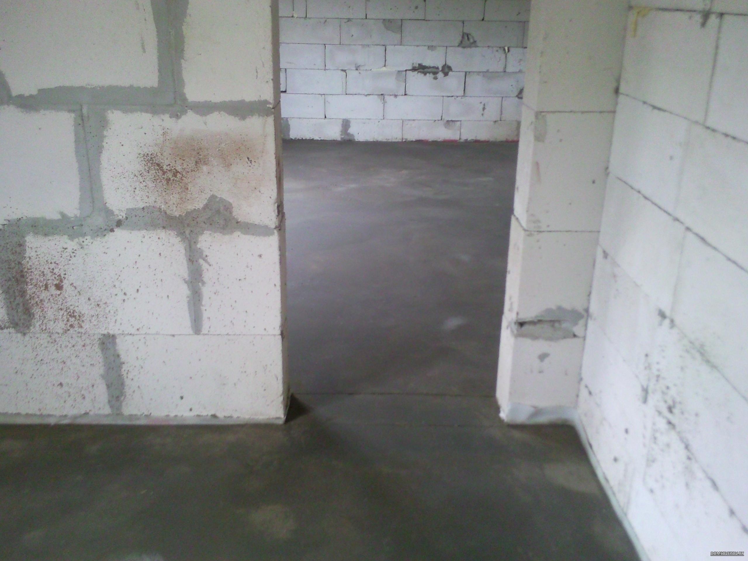

пора стряхнуть строительную пыль...
один раз попробовав работать с утеплителем в жару осознал всю бесперспективность затеи, отложил эту работу на дождливую осень и спустился на землю.

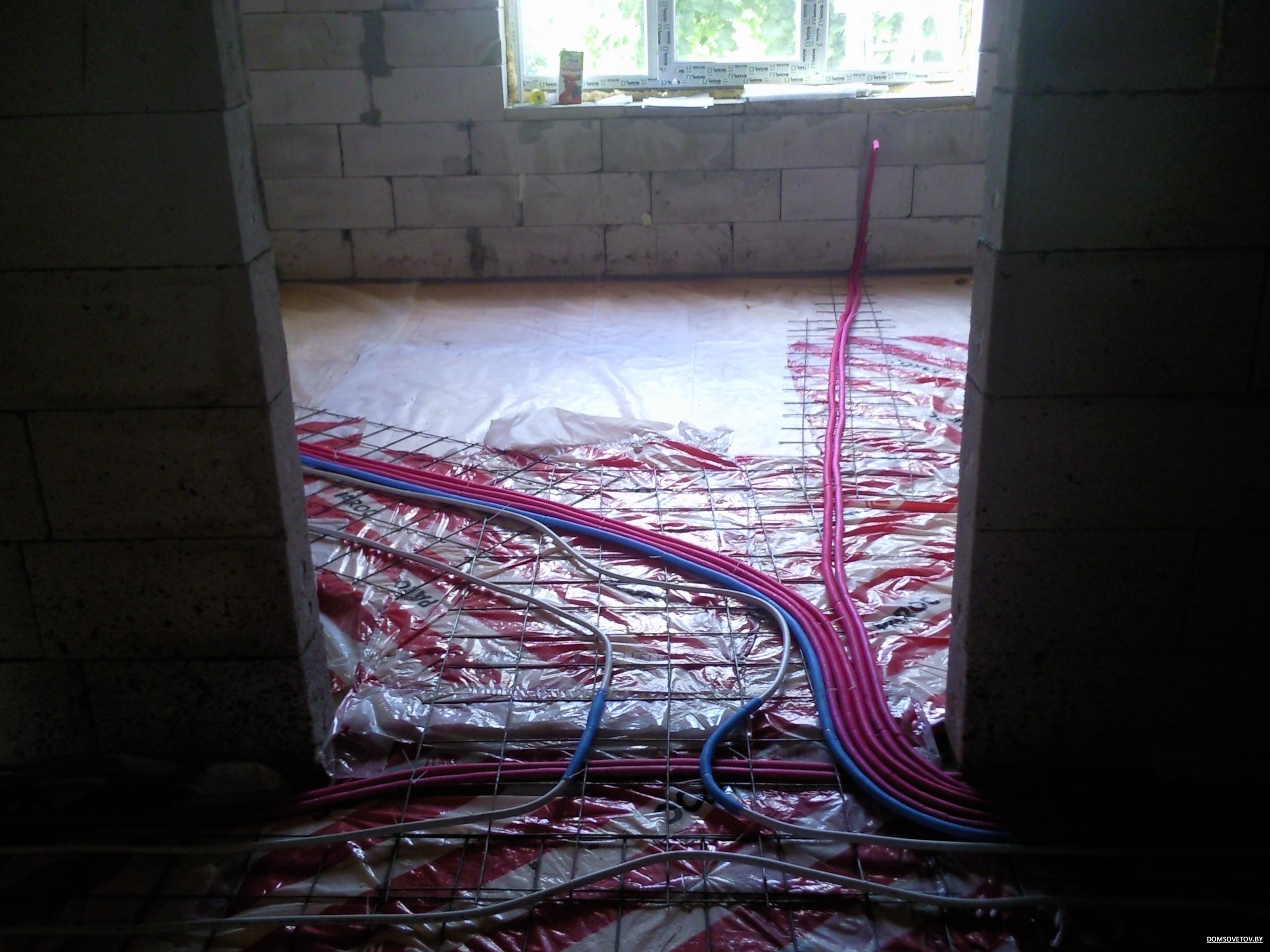

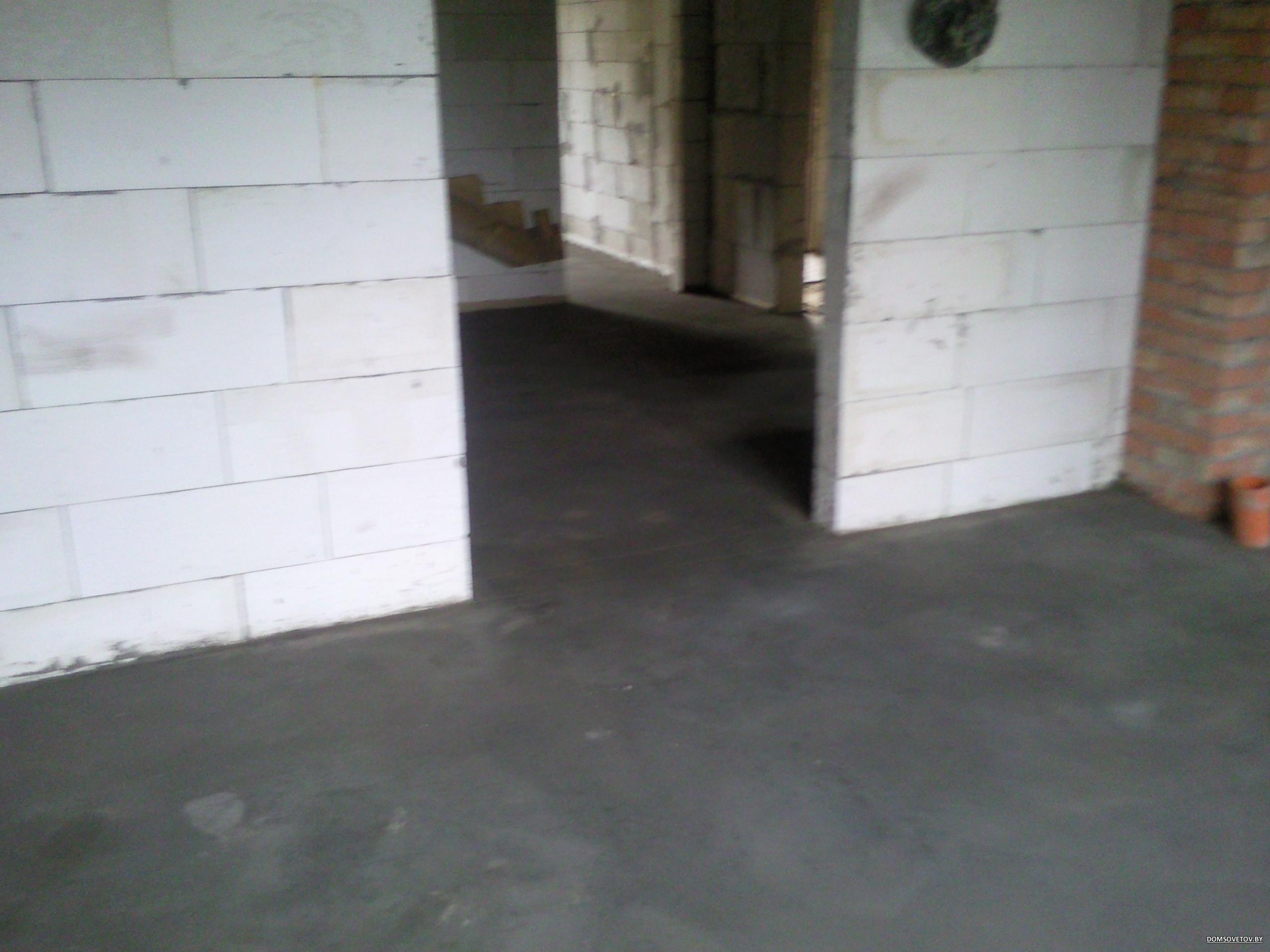

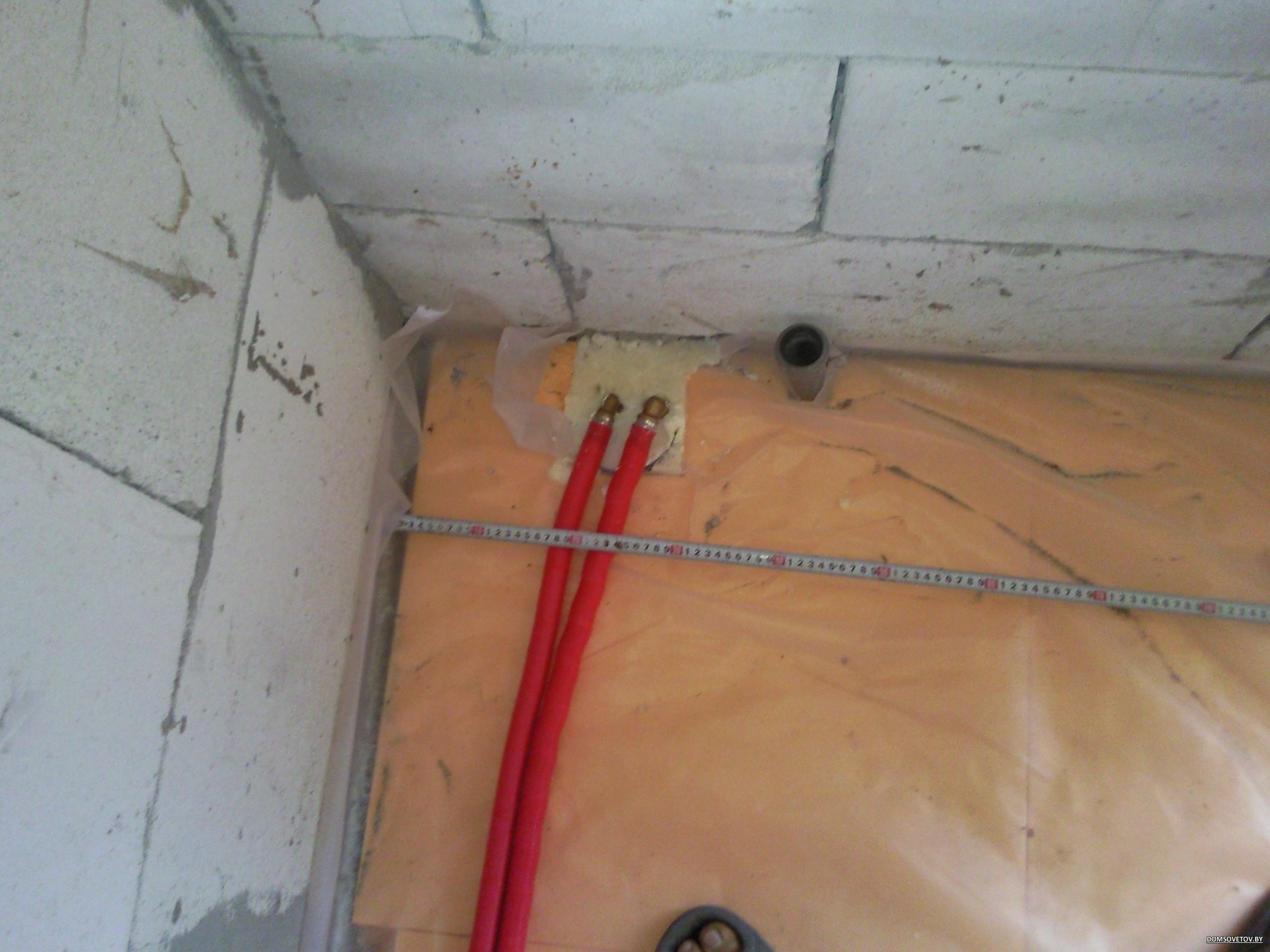

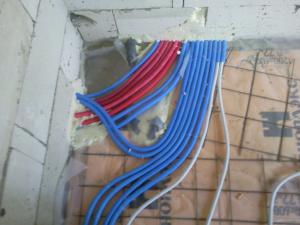

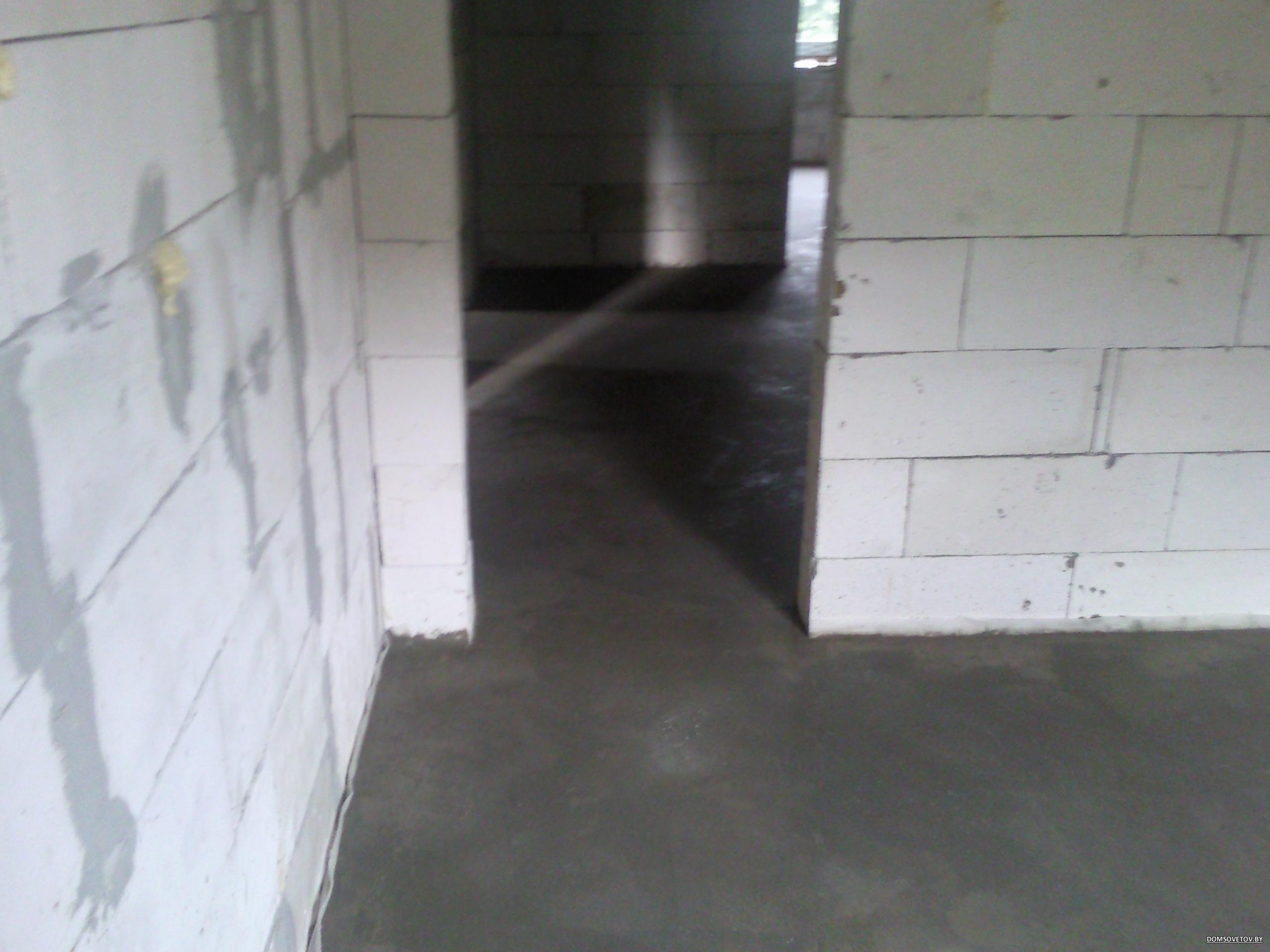

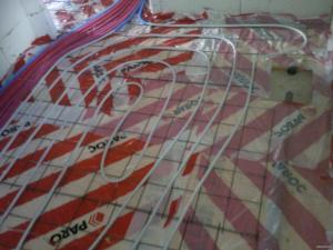

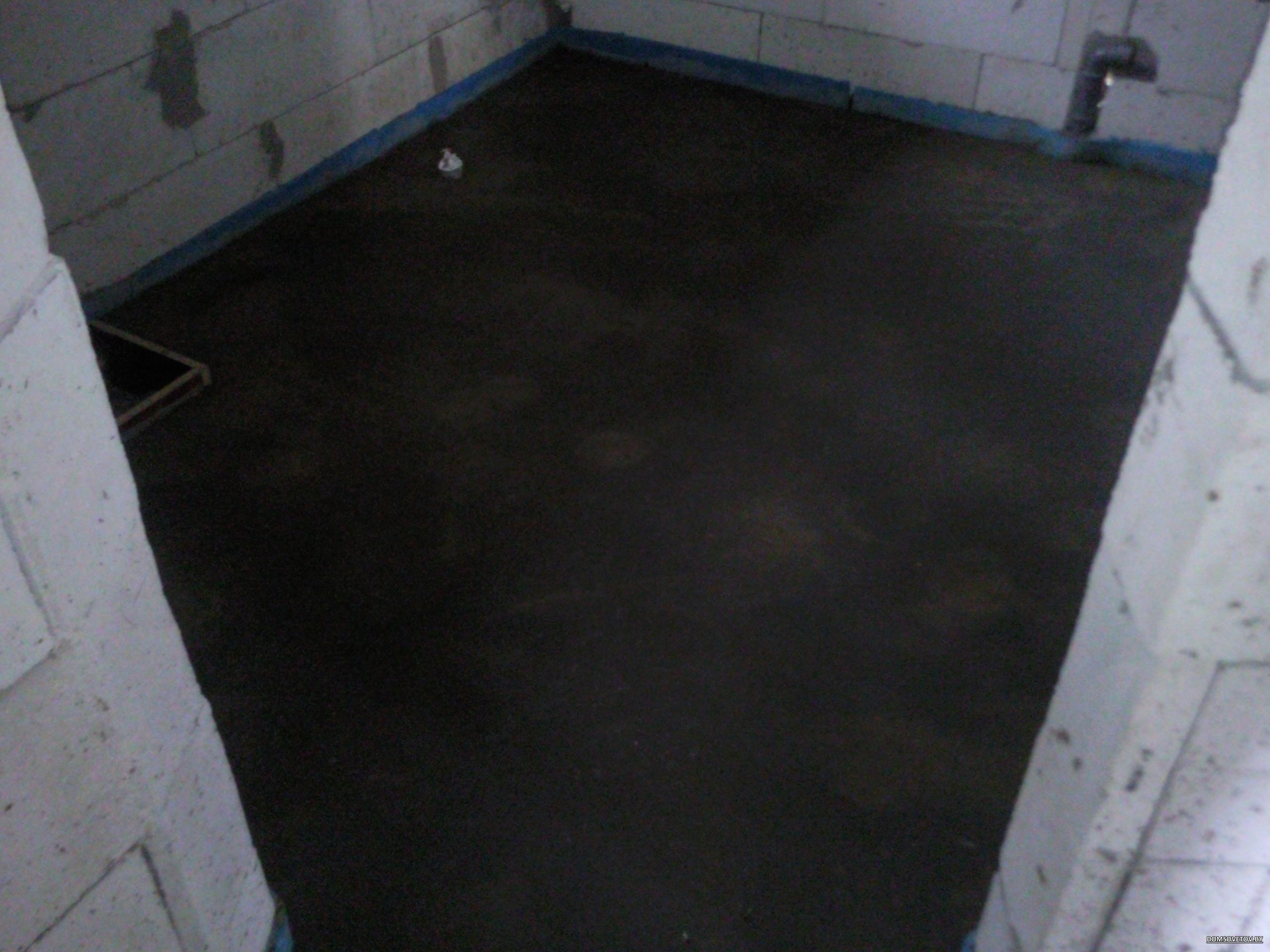

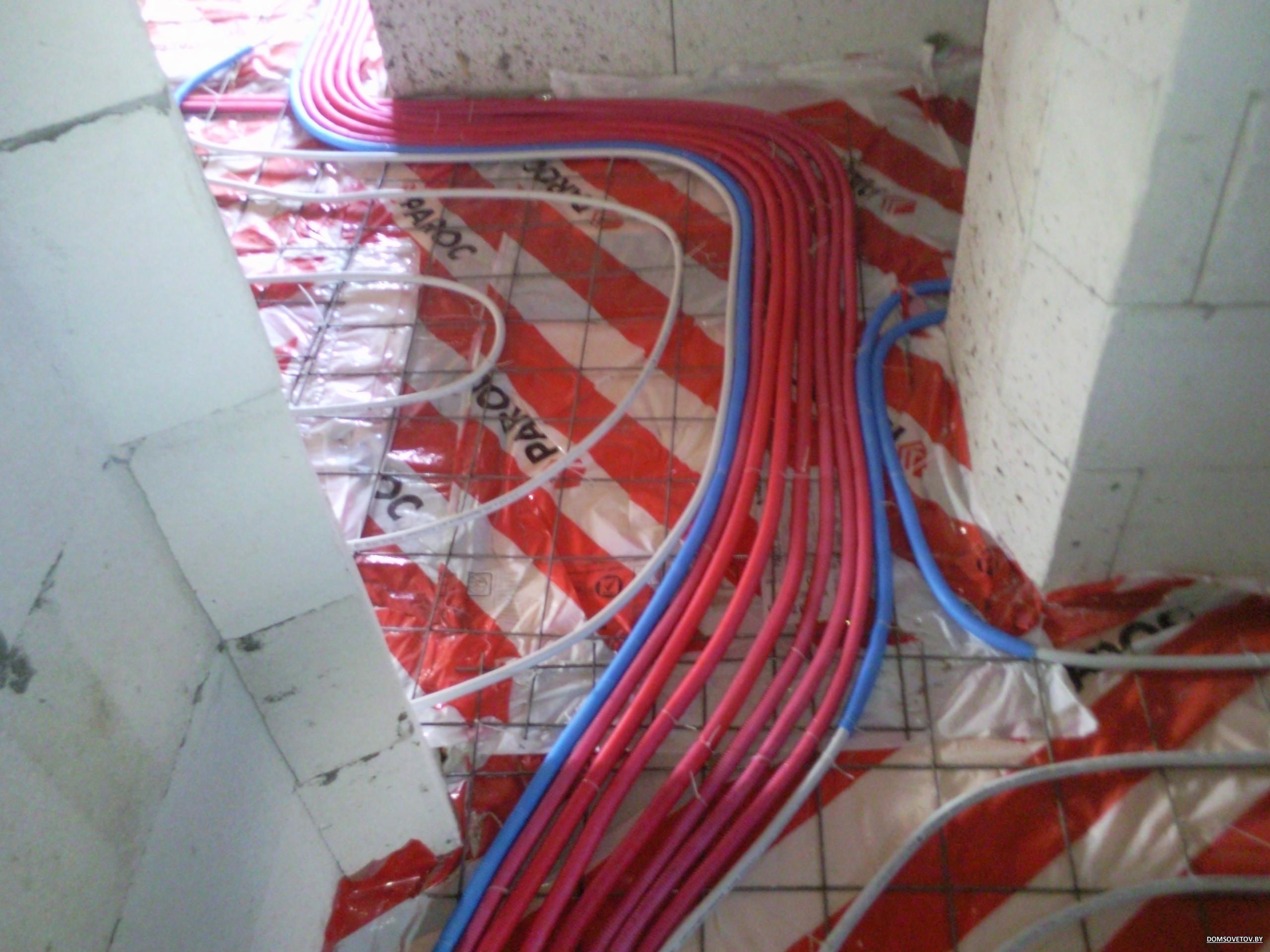

залил черновые полы (не фоткал ибо чо там фоткать), разложил утеплитель (5 см пеноплекса), раскатал трубы теплого пола, прокопал трассу отопления на мастерскую получилось как то так
---------- Сообщение добавлено в 06:01 ---------- Предыдущее было в 05:57 ----------

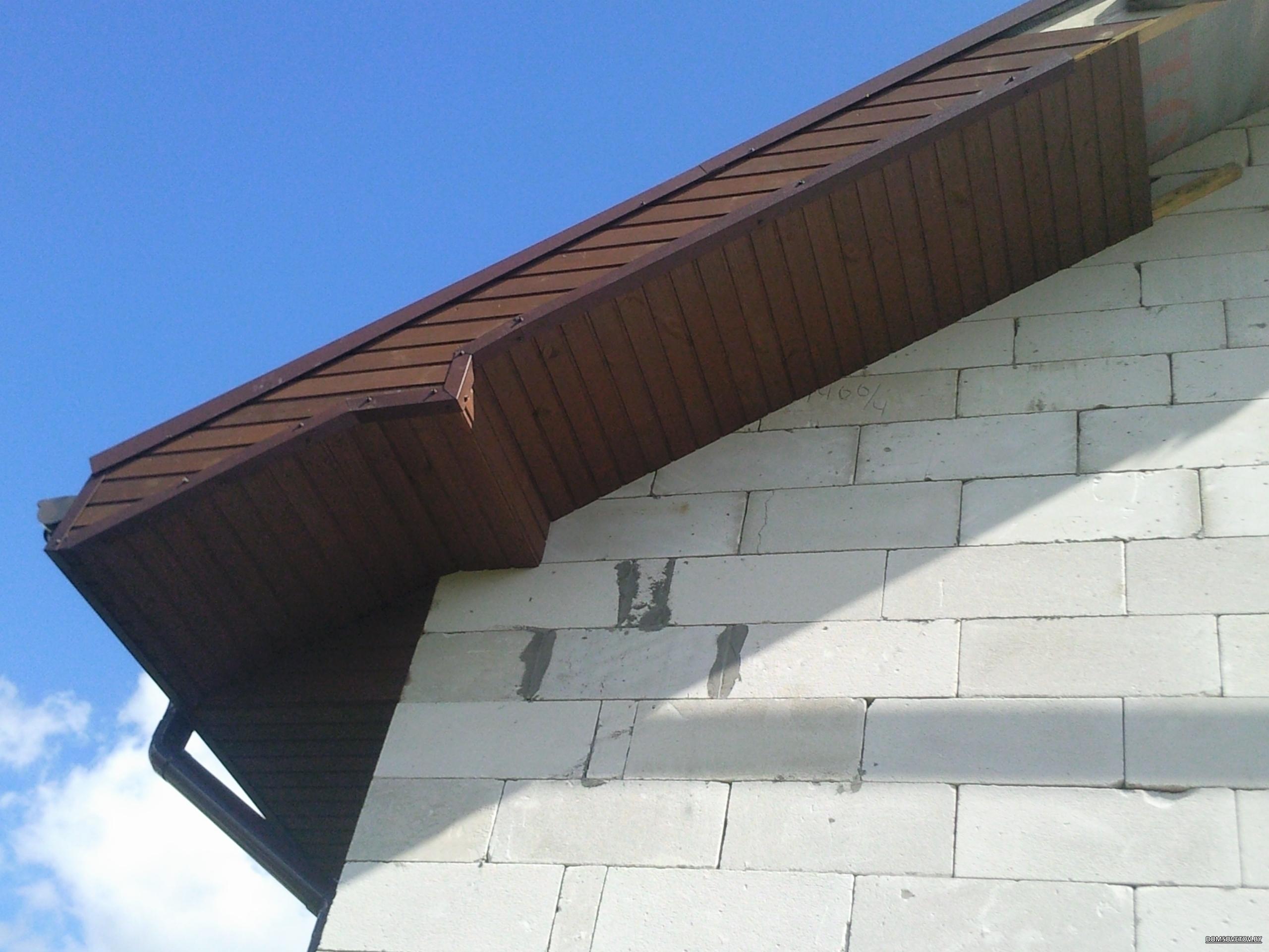

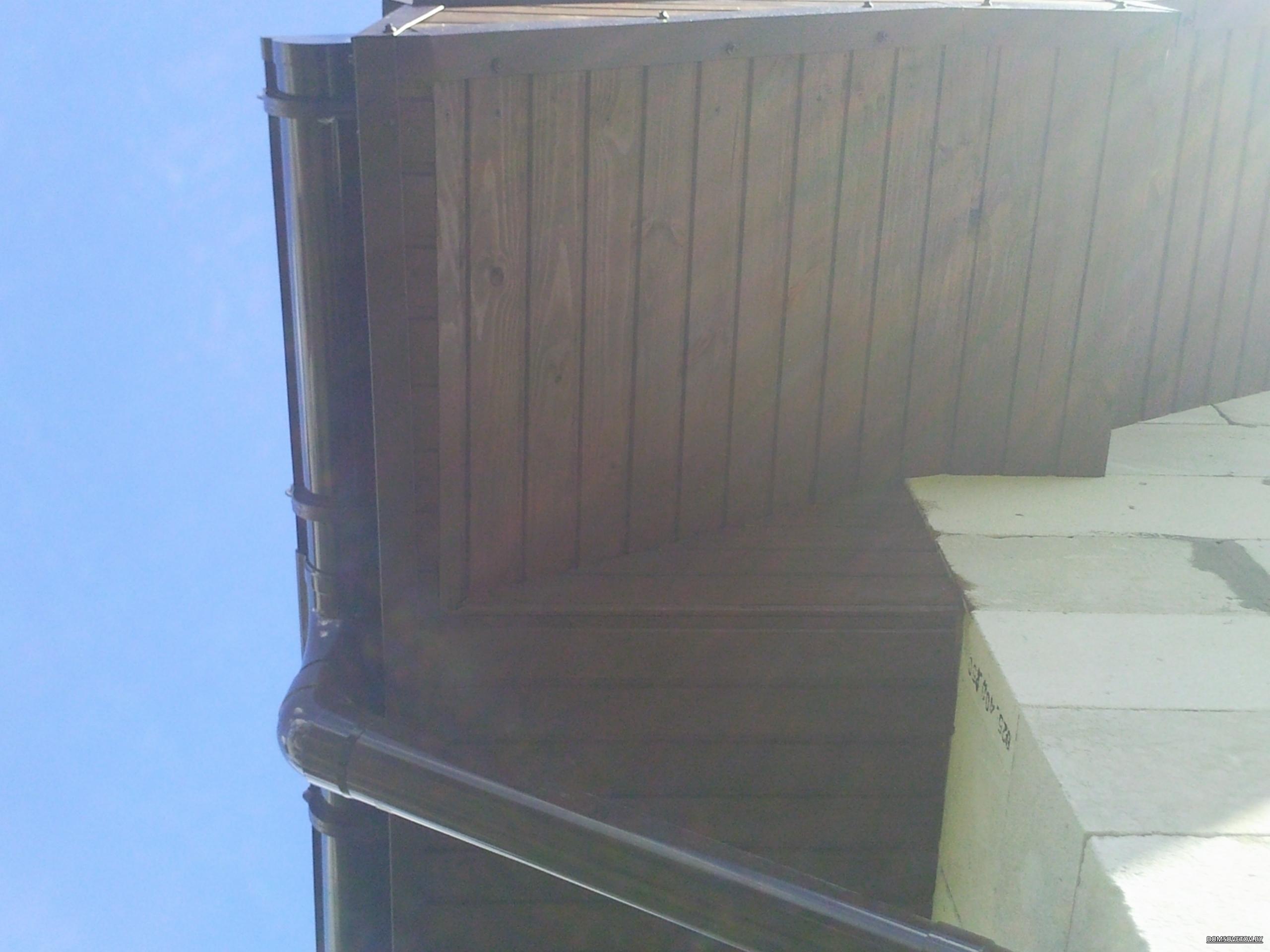

после того как настало томительное ожидание стяжечников вылез на улицу и занялся подшивой, периодически вторгаясь в воздушное пространство соседки
---------- Сообщение добавлено в 06:08 ---------- Предыдущее было в 06:01 ----------
и вот наконец в субботу это свершилось. и теперь в доме как то так
Старый 25.08.2013, 21:24   #250 или 154171
primak
Аватар для primak
Регистрация: 18.05.2011
Сообщений: 280
Zmeevik, подшива супер смотрится. Это вагонка? Вентиляцию будете делать?
