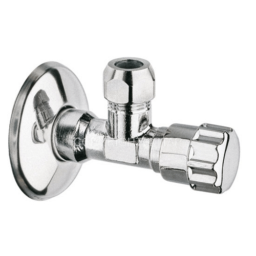

@Славка, поскольку в минской рознице не удалось обнаружить магазин, способный приблизиться по своему величию ассортименту к магазину "Вода и тепло", задумал купить под заказ какую-то из этих штук http://mojdodir.by/catalog/komplektu...neral_fittings
и вот такую http://mojdodir.by/products/1554079
Как по производителю, нормально? И достаточно ли этого для подключения смесителя или надо еще что-то?
Последний раз редактировалось polyzadumchivy; 12.03.2017 в 16:14.
Старый 12.03.2017, 16:41   #242 или 285738
Сообщений: 12,659
@polyzadumchivy, у тебя в стене по идее водорозетка стоит, соответственно прямой переходник на цангу если поставишь, то трубку не выгнешь. Поэтому рекомендую ставить краник с цангой
На фотке краник ITAP
Старый 12.03.2017, 16:46   #243 или 285739
Сообщений: 4,047
@Славка, хороший краник, подойдет в ванную. Но сейчас я в кухню ставлю, там под мойкой пластиковые трубы открыто проложены. хочу позвать сантехников чтобы они строго под сместелем поствили отводы. А как краник на фото точно называется? попробую такой найти на будущее
Старый 12.03.2017, 16:48   #244 или 285740
Сообщений: 12,659
@polyzadumchivy, ITAP 348
