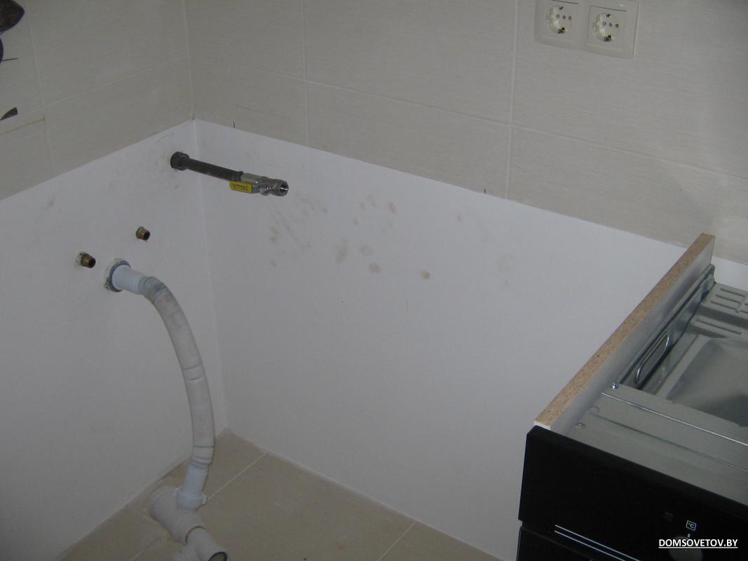

evg, даже если сварщик и опустит, то мастера, которые подключают потом плиту, могут упереться, что не по проекту. У нас вход трубы 70 см от пола. Все официально, пуск был в январе этого года. Уточняйте, спрашивайте у монтажников и проектировщика - можно 70 см или, как писали выше - на уровне вентиля ПГ-4

Сообщение от Vit@l Посмотреть сообщение
Я спросил, сказал должен быть в пределах доступности. Как может быть 70см от пола и при этом легко доступен?

Перед подключением немного разобрал кухню
А дальше шлангом к газовой панели (на этом фото нет столешницы)

@Vit@l, Но потом ведь слева от плиты и до стены будет кухня? Разве можно, чтобы кран находился не в прямой видимости?

Сообщений: 190
Да, там стоит шкафчик с мойкой. В боковой стойке шкафа вырезал окно специально для того, чтобы можно было подлезть к крану. Это конечно не совсем прямая видимость, но доступ вполне нормальный. Конечно газовщики немного по****..ли, когда увидели, но утвержденный проект немного остудил пыл, да и я человек не жадный, немного "договорились" за работу, стоя на коленях)))))) Они также прицепились к тому, что у нас в топочной ТТ котел вместе с газовым. Но опять таки в проекте все согласовано. Как оказывается, эти мастера хреново знают действующие нормы и ТКП. У нас газовый котел с закрытой камерой - поэтому совместное расположение ТТ и ГК можно.
