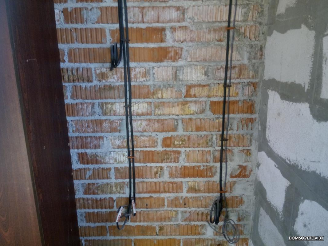

Шуша, выскажу категорическое несогласие с вашим мнением - электрику правильно и лучше делать до штукатурки, не вводите в заблуждение остальных. Процентов 95 заказчиков, у которых электрику я делал после штукатурки, сожалели, что не делали как положено. Это все хитросделанные штукатуры навязывают свое неправильное мнение, т.к. им легче штукатурить голые стены.
А штробы в 98 % случаев идут строго вертикально над розетками и выключателями, если монтаж выполнен качественно (есть незначительные исключения из правил) - их не надо искать, а надо сфотографировать перед штукатуркой

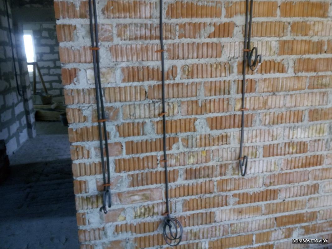

а в чем заключается жаление ? То что пыль постоит денёк или то что штробы нужно позамазывать ? Так это мелочи для нового строящегося дома, особенно если штробить с промышленным пылесосом. Зато шлунья не болтаются во время штукатурки и их обходить не нужно, а при тонком слое можно чуть глубже проштробить, чтобы над проводом не было совсем тоненького покрытия. У меня шрукатурный слой 10-15мм что туда спрячешь нормально ? У брата сделали до штукатурки, сейчас весят провода пучками по всем стенам, не представляю как штукатурить, да еще и слой нужно будет толще делать, т.к. хрен там что под 10-15мм спрячется надёжно, или пальцем можно будет проломать над проводом.
Последний раз редактировалось Юра Добриденев; 26.03.2016 в 11:02.

Юра Добриденев, вашему брату так сделали просто, что всякие шлунья болтаются и слой штукатурки увеличивать из-за них приходится. Не надо в качестве неудачного примера приводить некачественный монтаж.
Жалеют, что нарушают целостность штукатурки (в некоторых местах по-любому остаются отслоившиеся куски штукатурки), что за заделку штроб потом платить отделочникам надо (не все могут и хотят сами замазывать) - в общем, непраильна такая последовательность выполнения работ - не мной доказано уже

@майкл, такая это какая?
после штукатурки.
Как по мне так неправильно вот такое штукатурить

@Юра Добриденев, я согласен, что "такое" неправильно штукатурить, что будут мешать "всякие шлунья". Это "такое" и не проводка вовсе, а просто провода на стенке.
У меня проводку сделали заранее, согласуя все моменты со штукатурами, которые выставили маяки, а электрик после по уровню маяков закрепил распаечные коробки и короба розеток. В них спрятал все скрутки и прочие "шлунья", поэтому они и не мешали штукатурить.
