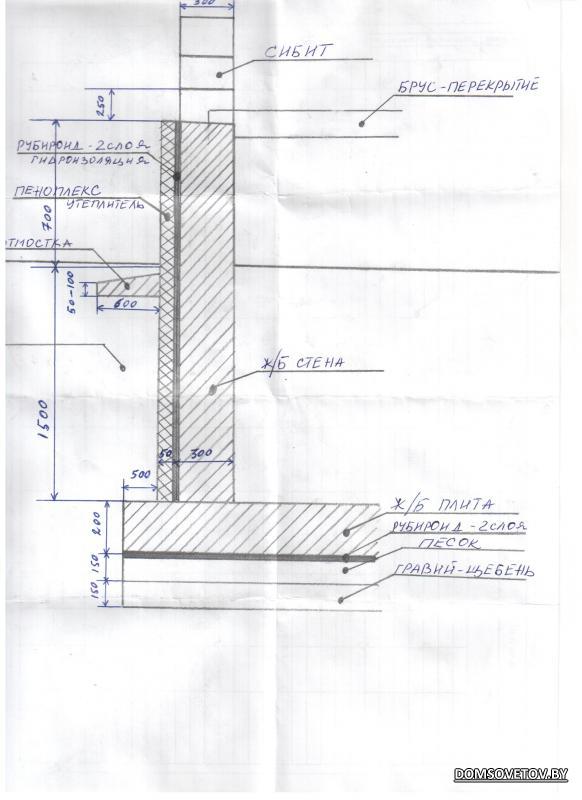

строю вот по такой схеме которую придумал сам не судите меня строго (я не строитель)
как говорил что из начально планировал перекрывать брусом а теперь когда появилась "возможность" подвернулись плиты вот думаю ломаю голову как мне ими перекрыть теперь

ну так отрежте же уже у одной плиты кусок и гляньте чем заармирована плита и как сделан край... может там нет отличий, нету анкеровки, тросов.... дак пилите на здоровье.

только режьте сразу сколько нужно, чтобы потом не перерезать.
Вы печку свою посчитали с трубой или может передумали, надеюсь ?

с печкой да пока притормозил рассматриваю ищу варианты что ни будь по меньше по легче.

люди добрые подскажите еще вот такой момент: собираюсь стены подвала снаружи обработать мастикой и потом по верх приклеить еще руберойд вопрос в том что верх стен ( "торец" куда будут ложится плиты) мне тоже нужно промазать и постелить так же руберойд как бы под плиты

@DenisK, верно, только лучше б не рубероид а что-нить по-лучше... если есть финансы... Гидроизол хотя бы (имхо)

и потом еще по верх плит тоже промазать и застелить под то место куда будут ложится блоки?

всем здрасти подскажите пожалуйста на сколько сантиметров минимум и максимум можно опирать плиты перекрытий (пк) пустотки на монолитные стены

Вроде как от 8 см, до 15 см.

лучше пусть ПавелГСС ответит или Юрий Добридеев.
Там есть нюансы, от длины плиты зависит как минимум
