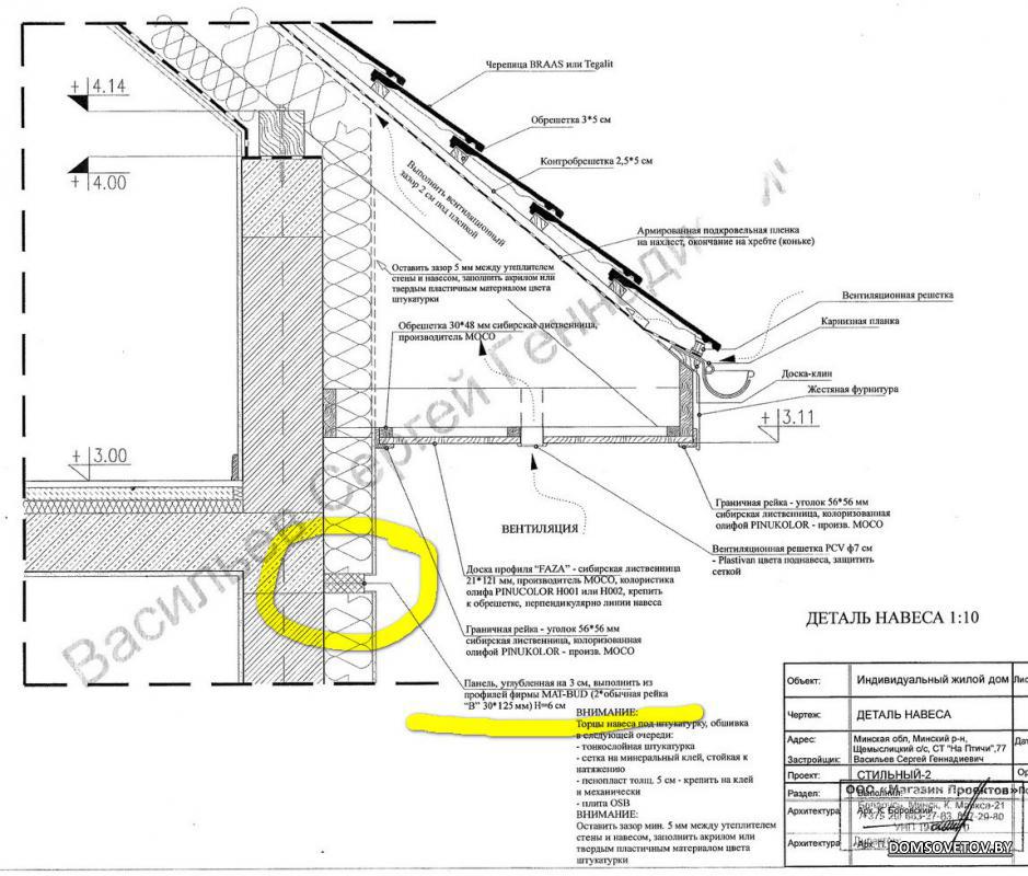

@Кирилл П, спасибо... пока тормознул закупку. завтра буду встречаться с поставщиками, фасадчиками и технологом капарола.... там разберемся кого вешать.
может подскажете тогда, как быть с моими рустами на фасаде? выглядеть это должно вот так:
Т.е. см на 3-5 впадины - по 3 на этаж по периметру где-то.
Первая мысль была их сделать за счет двойного утепления и Побразного профиля, типа как на картинках ниже:
потом от Пшки решили отказаться, т.к. непонятно, как их стыковать. решили просто вклеить сетку, 2 уголка по наружним углам + водозащитным составом промазать...
как такие вещи можно на 10ке вате сделать?

@AAR, А почему не попробовать русты цокольными планками? одна перевёрнута вверх, потом расстояние.потом как обычно. Зато края утеплителя верхней и нижней полосы будут полностью жёстко закрыты. уголки ведь только уголок закроют, а не всю толщину утеплителя. А серединку более тонким утеплителем между этими потом вклеить.
Если поняли моё объяснение.
И тогда не нужно водозащиты. И каждая широкая полоса утеплителя между рустами будет зафиксирована цокольными планками как в кассете. хорошая жёсткая форма. потом под общую сетку и дальше как нужно.
Взяли цокольные планки под 10-КУ. а между ними потом вклеите 5-ку утеплитель ) и вот вам руст глубиной 5 см) шириной как захотите.

@AAR, у меня в проекте это решено таким способом, может вам пригодится:
Как я понимаю эта рейка просто утеплитель большей плотности и меньшей глубины
