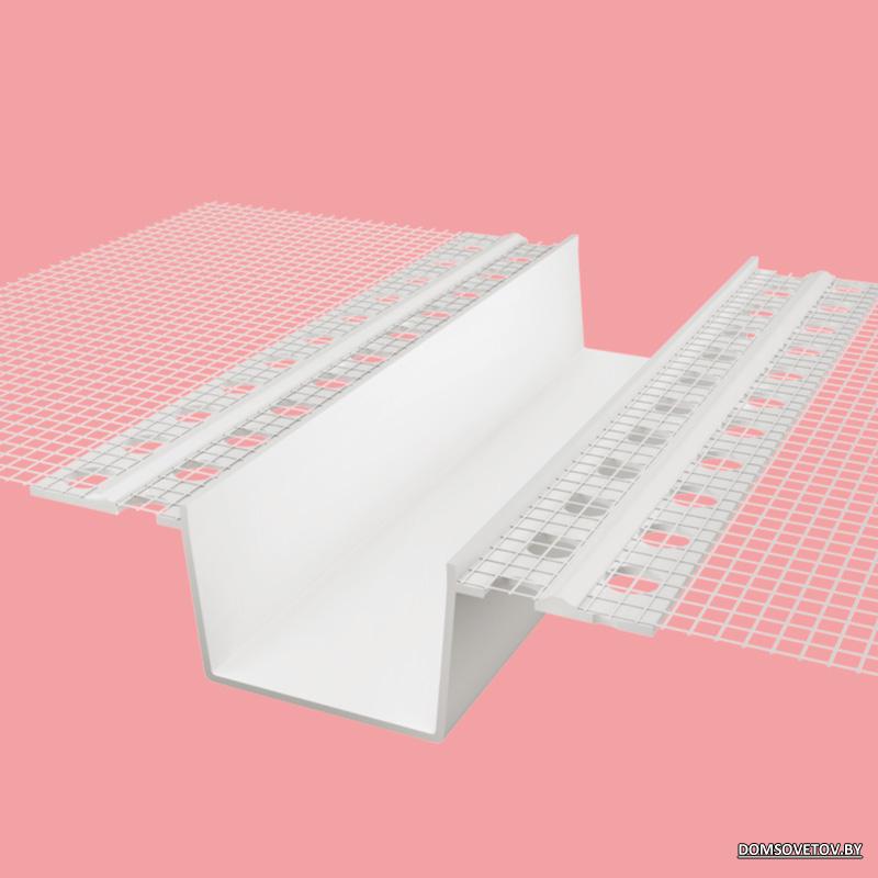

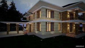

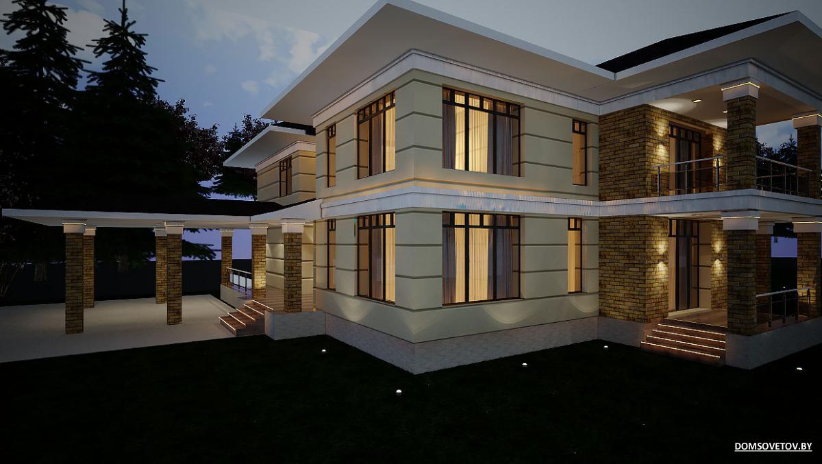

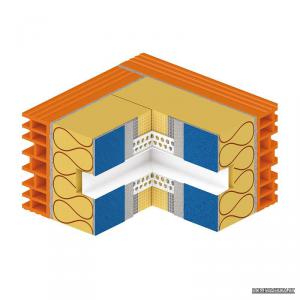

может подскажете тогда, как быть с моими рустами на фасаде? выглядеть это должно вот так:
Т.е. см на 3-5 впадины - по 3 на этаж по периметру где-то.

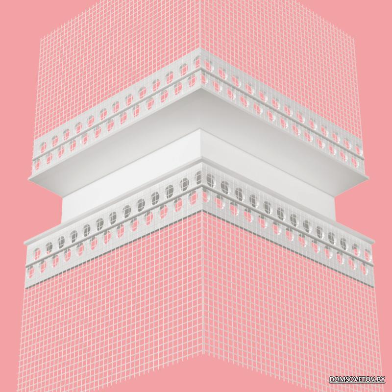

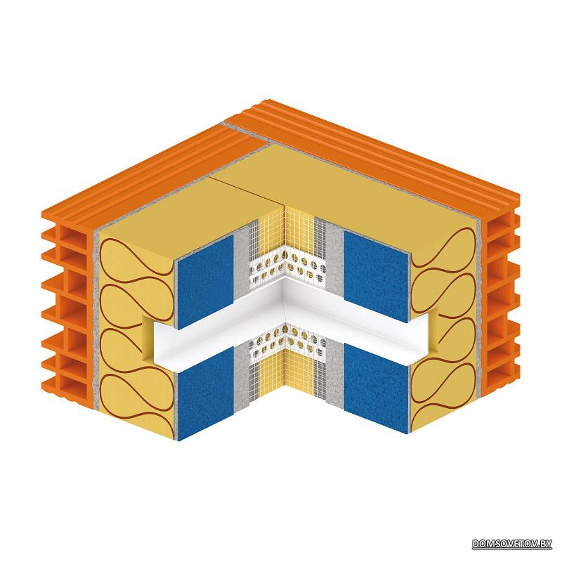

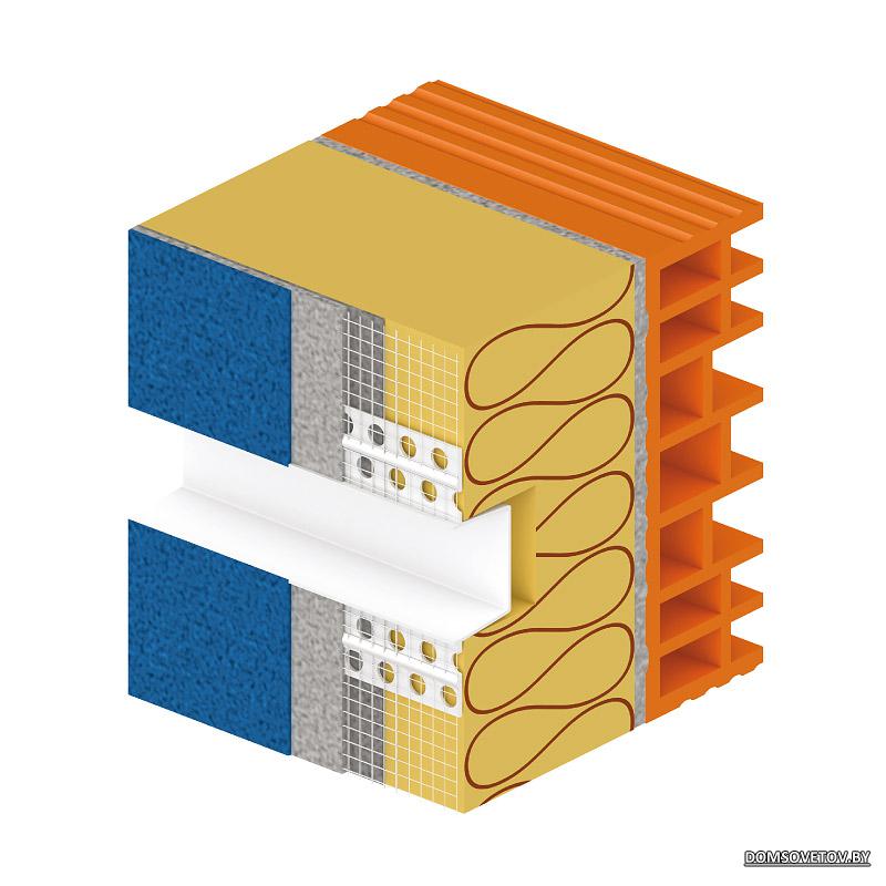

Первая мысль была их сделать за счет двойного утепления и Побразного профиля, типа как на картинках ниже:
потом от Пшки решили отказаться, т.к. непонятно, как их стыковать. решили просто вклеить сетку, 2 уголка по наружним углам + водозащитным составом промазать...
как такие вещи можно на 10ке вате сделать?
так у вас все показано на картинке надо в десятке вырезать русты и
вклеивать , уголок , а если не понятно как стыковать обратитесь на капарол , я думаю вам помогут , возьмите два листа ваты и уголки, вырежьте русты и попробуйте их стыкануть я думаю у вас всё получится
