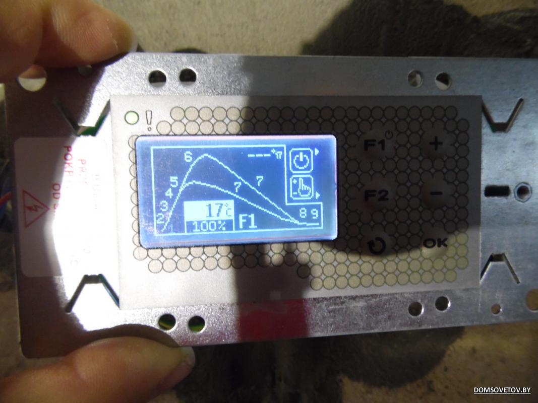

Димакратия
Аватар для Димакратия
Регистрация: 23.02.2012
Адрес: Заславль/Загорье
Сообщений: 2,521

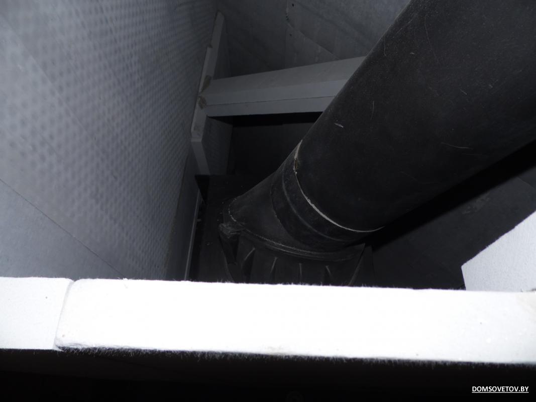

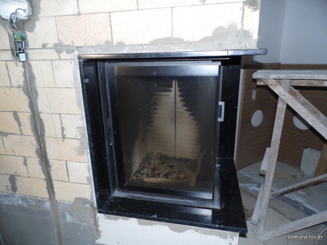

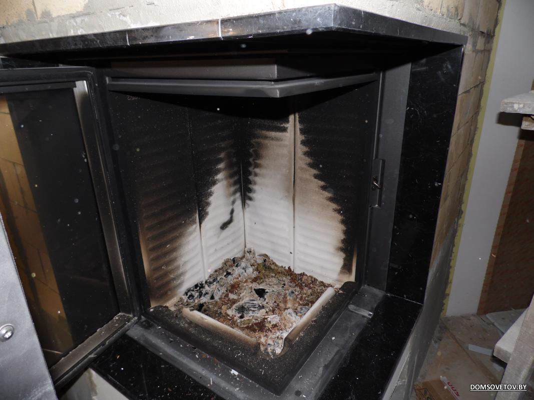

Вчера чуть получше протопили и сажа начала выгорать с керамота:

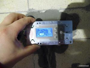

Автоматика:
Последний раз редактировалось Димакратия; 09.04.2016 в 09:59.

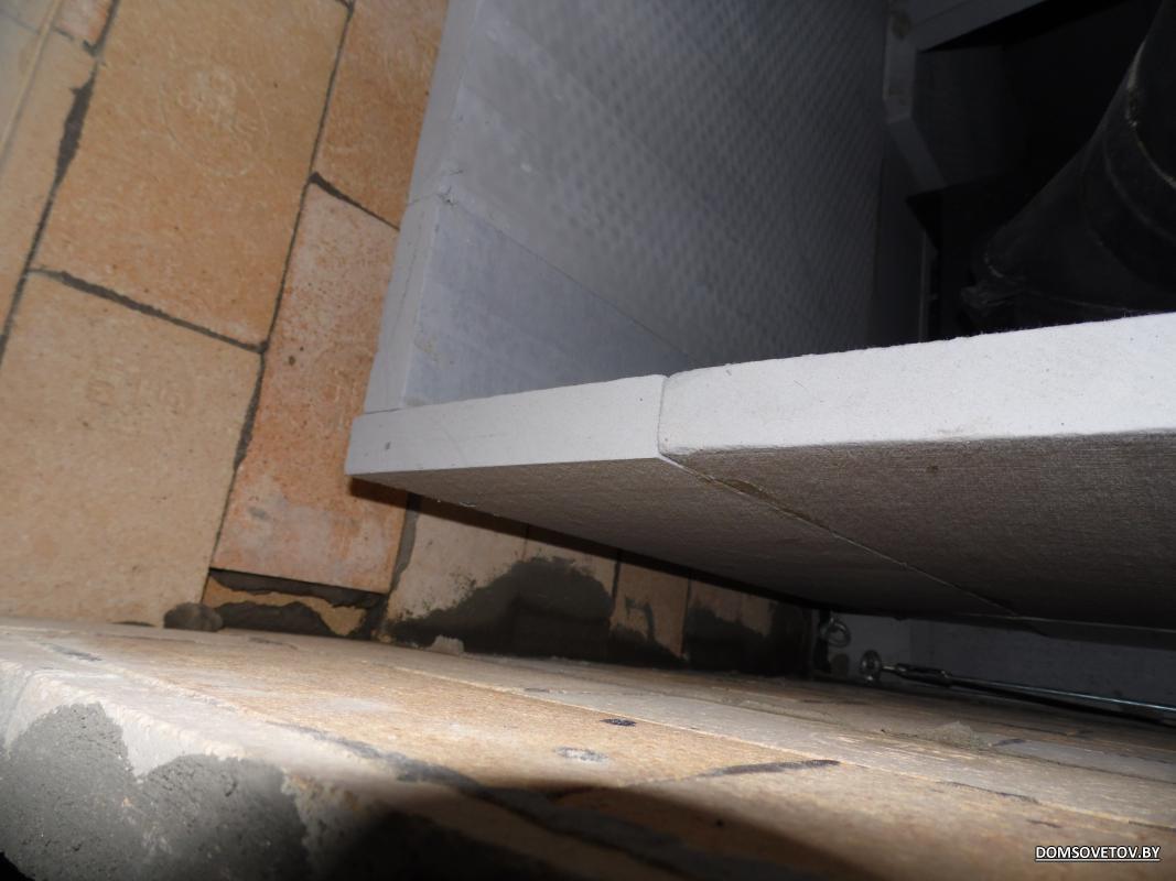

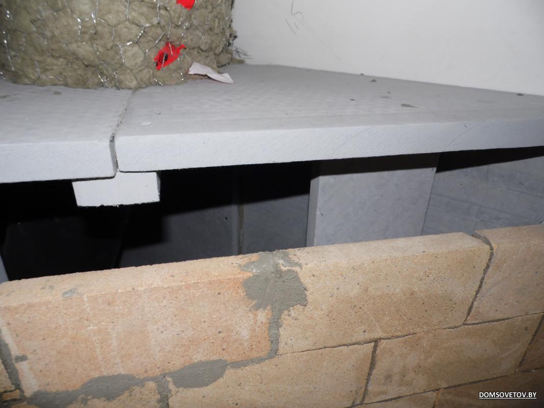

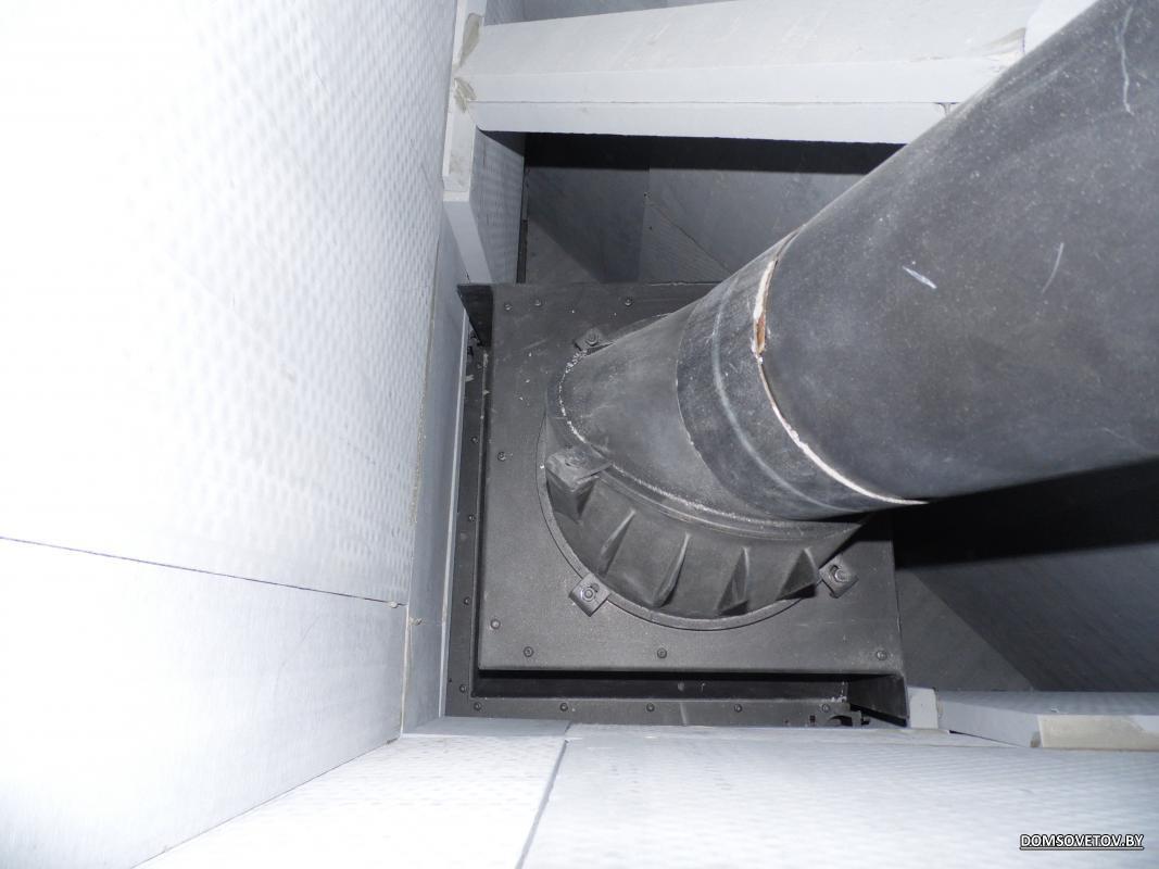

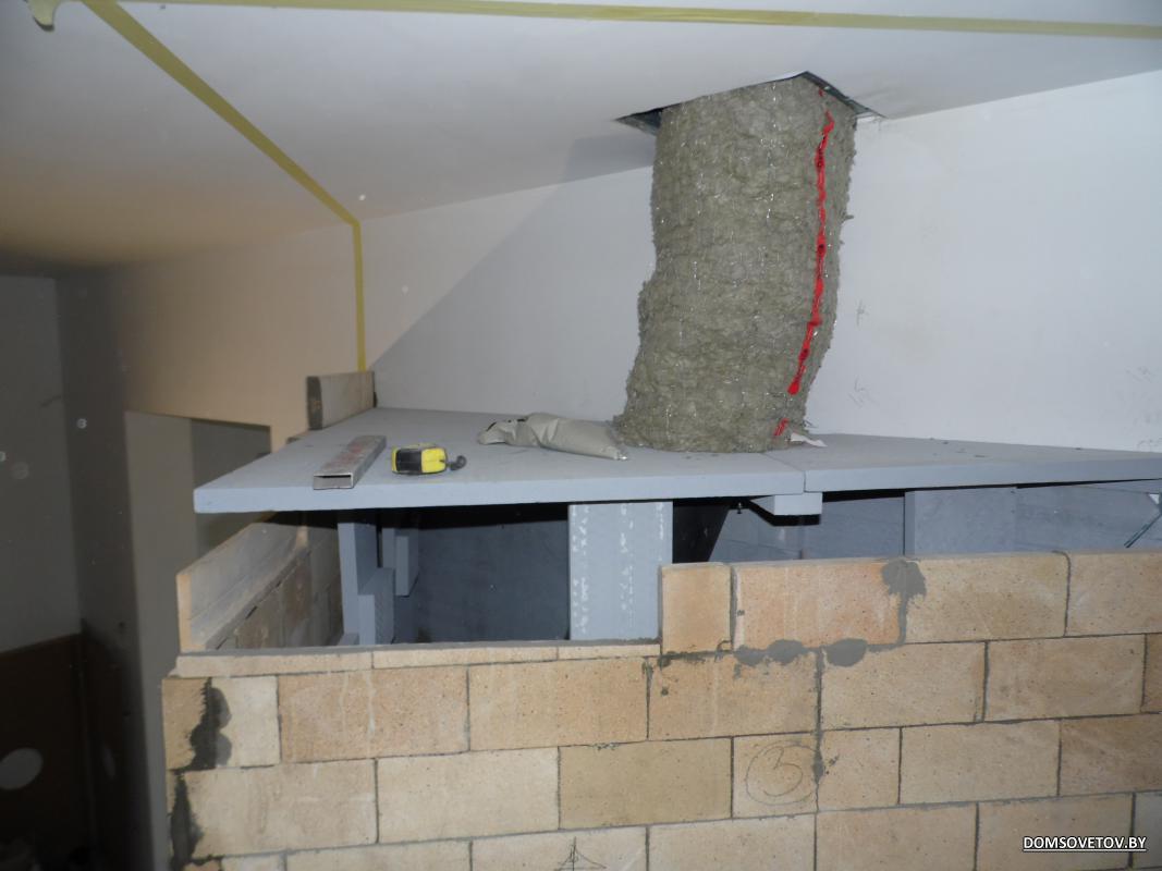

Димакратия
Сообщений: 2,521

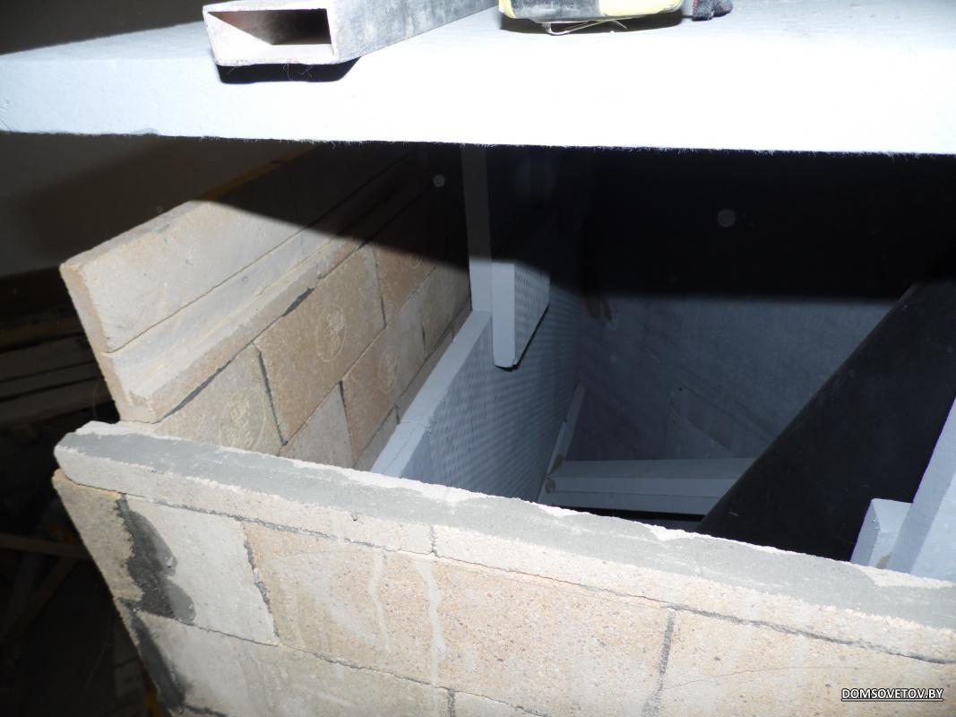

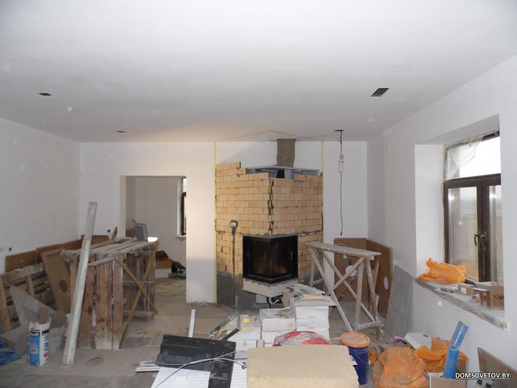

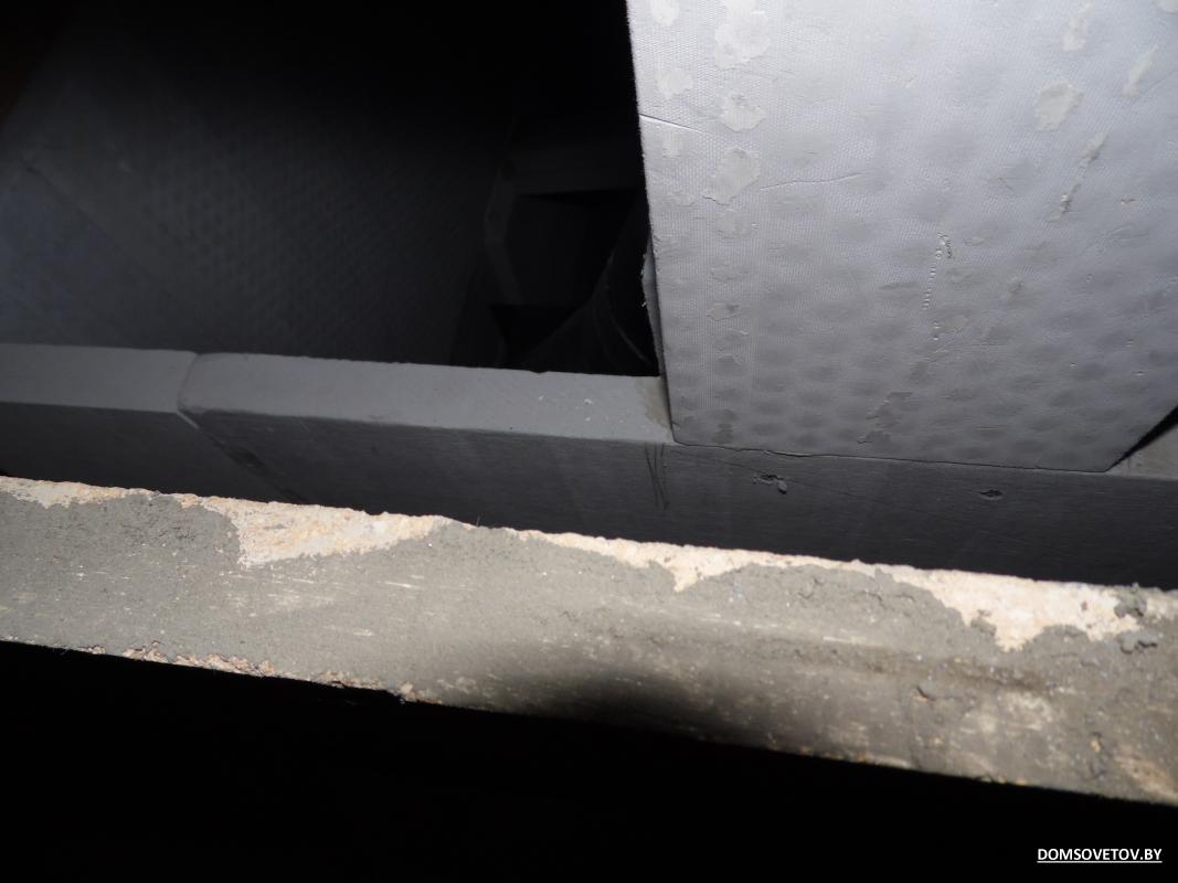

Немного конструктива:
Сверху еще будет установлена воздушная заслонка, которую можно перекрывать (и тогда горячий воздух от топки будет подаваться в пространство между шамотом и суперизолом, нагревая шамот) или открываться и тогда горячий воздух будет через нее просто выходить.
