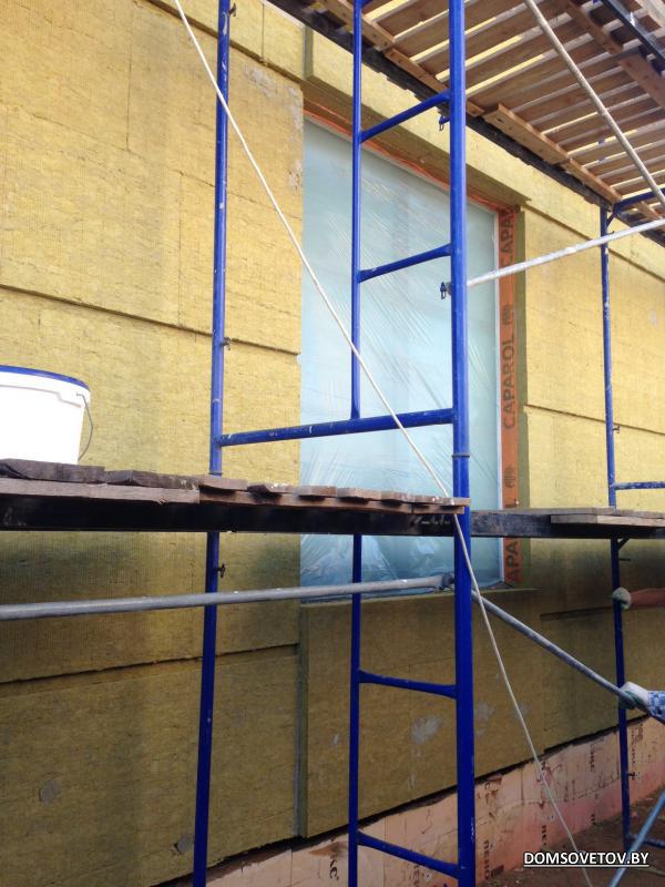

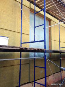

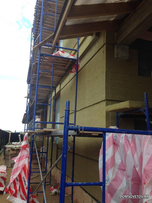

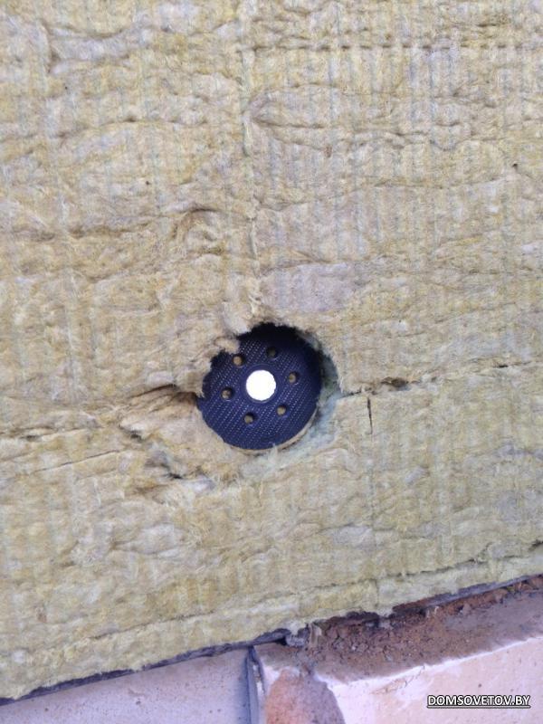

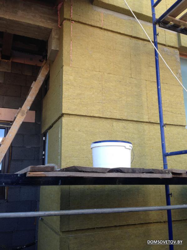

чутка пофоткал процесс отделки фасада...

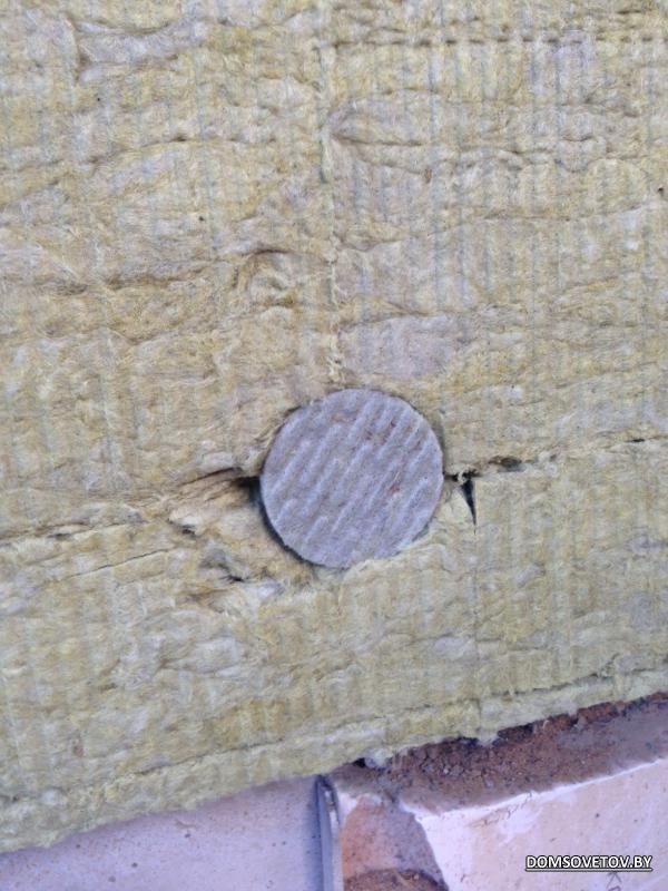

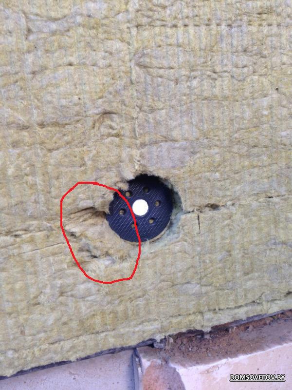

чудо-дюбели:
начинают прорисовываться русты... начали делать молдинги и пр. потом это все будет жутко армироваться кучей сетки и уголков.

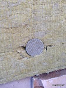

Сообщений: 3,771
@AAR, я правильно понял, что они (фасадчики) сначала утопили (фото 1) чудо-дюбель, а потом вставили (фото 2) в углубление крышечку? Из чего крышечка?
И еще. У вас Paroc какой? FAS4 или другой? На вид вблизи слишком мягкий и рыхлый.

@illarion, да, все верно. утапливают на 2 см вроде, и сверху крышечка. тоже вроде из ваты. по дюбелям - они там есть забивные и винтовые... у меня используются и те и те. потом сфоткаю их...
сама вата - LINEO 15 - Это именно то, что Парок рекомендует на подобные фасады (бывший FAS4 вроде). на ощупь - жесткая достаточно... не как пенопласт... но все же...
Как обычно наши везде отсебятину делают. Если с крышечкой, то надо прорезать вату по контуру шляпки дюбеля, чтобы такой порнушки не было

@mikola, она и прорезается. там специальная фреза используется для этого. предполагаю, что этот дюбель на фото просто тестовый
