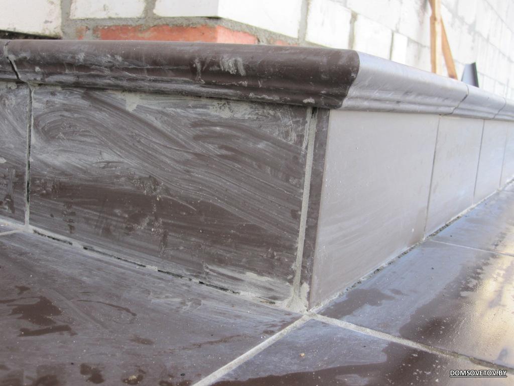

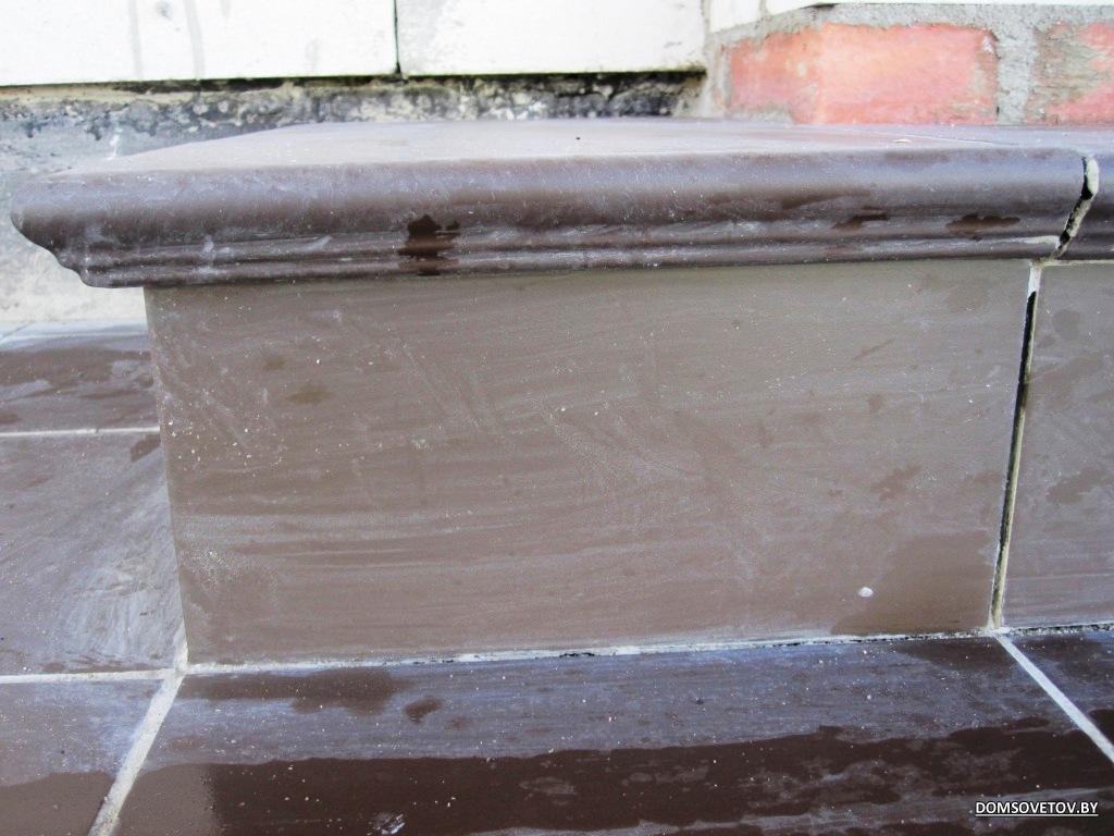

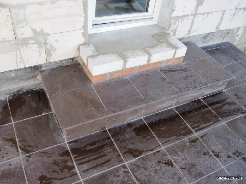

Подступеньки сделал таким образом, один из подступеньков обпиливается по длине, сперва хотел запиливать под углом 45 гр., но так как скалывается от диска, а возиться со шлифовкой шкуркой не хотелось, пришлось отказаться от этой затеи.
Мне сказали, что плитка очень маркая, особенно этот цвет, сразу же остаются следы от обуви... Осталось доделать ступеньки, прочистить швы и зафуговать.

sansan, маркая, капец какая маркая!
