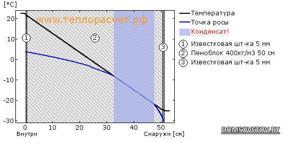

Сообщение от Captain Nemo Посмотреть сообщение
PaPl, точка росы не страшна, если нет конденсата,
а это легко считать.
Сразу скажу, что в однородной ГС стене 500мм оштукатуренной с обеих сторон, нет конденсата, если конечно у вас в доме нет бани, а если есть то ее нужно отделать плиткой и сделать вентиляцию.
Калькулятор По Вашей ссылке при параметрах:
- 0,5 см. штукатурка
- 50 см ГС
- наружная температура -25 С
- внутренняя температура +23С
выдает, что в стене довольно широкая плоскость
точки росы с конденсатом = 6.35 гр/м2/час
chast_nik вне форума Ответить с цитированием
Старый 04.11.2013, 10:43   #256 или 162629
Сообщений: 7,160
нет там никакой точки росы!
Теплопотери = 0.19 Вт/м2/K
EnEV2009* U<0,24 Вт/м2/K Конденсат = 6.32 гр/м2/час
P.S. Не получается нормальную картинку вставить. Научите, пожалуйста.

Сообщений: 7,160
chast_nik, я так катигоричен ибо онлайн програмки и программулечки не могут считать правильно...
пересчитал и проверил - точки росы в этом ограждении нету!
сопротивление теплопередаче 3,3
