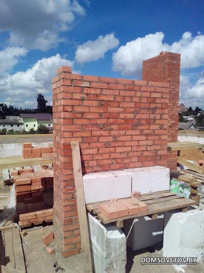

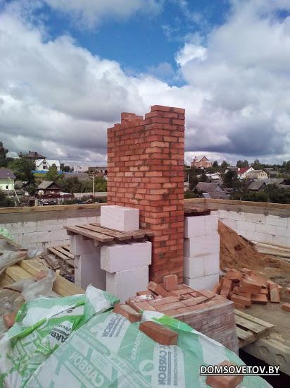

После н-го числа не очень удачных попыток нашел каменщиков и с трубой пошел прогресс. Я доволен

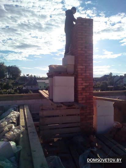

Димакратия, идей чего такого умного с трубой делать и не придумал еще. Но может по ходу родиться идея какая и для трубы.

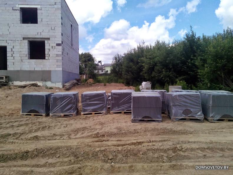

Пока что вторую трубу докладывают. Уже дело к завершению идет
И завез еще черепицу. Водитель так переживал что может местами поколотая доехала. С Забудовы взял десяток черепичек на бой. Но ехал реально осторожно и медленно по ямкам. У меня пол поддона запаса взято. Так что я особо и не расглядывал где побитая и сколько ее.

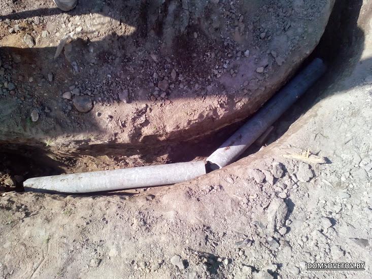

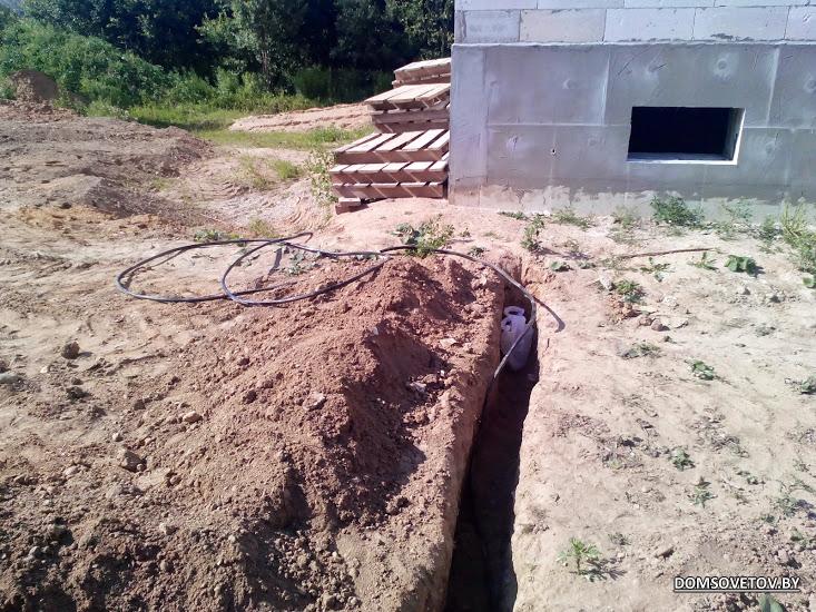

Старый 04.07.2014, 15:26   #255 или 192519
Сообщений: 2,760

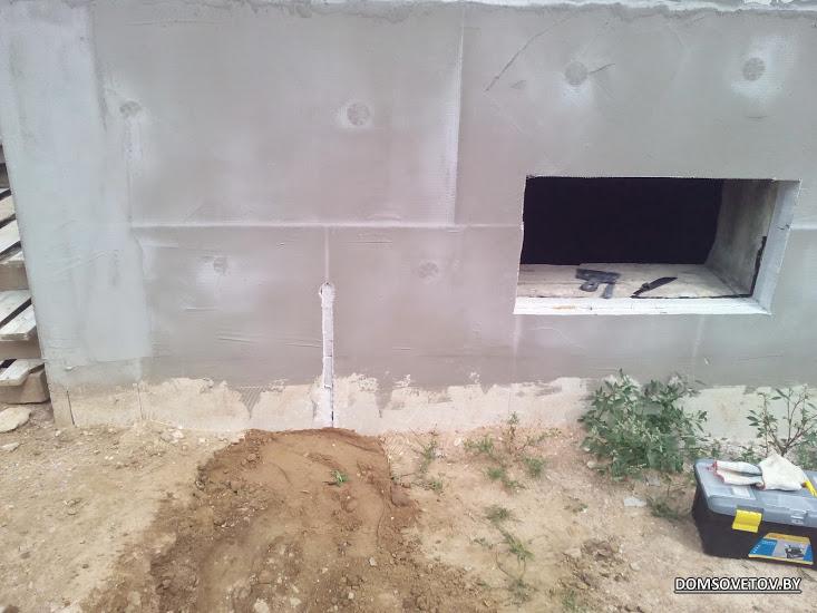

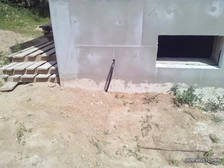

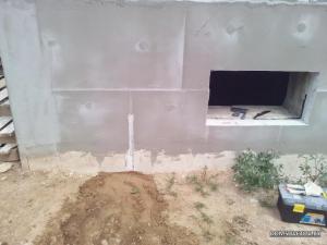

Довел электричество в подвал дома.
Студенты за пару вечеров выкопали траншею. По участку неглубокую потому что потом буду еще досыпать плодородки. Привез кабель и сразу все закопали.
По хозпроезду кабель положил в трубах, которые волялись недалеко. Частично поломанные но мне вполне подошли.
В дом сверлился повыше чтоб гидроизоляцию не трогать и потом в утеплителе 5 см расковырял и все спряталось замечательно. Кабель хоть и бронированный но в 10 см утеплителя нормально согнулся. Останется только заштукатурить.

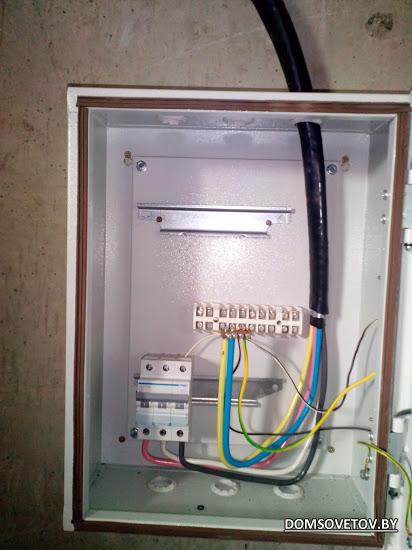

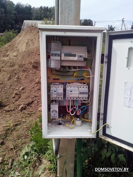

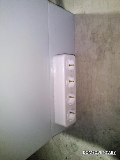

В ящике на столбе вместо 3х фазной розетки воткнули провода кабеля и в доме повесили ящик на который вывели блок розеток. Потом тут можно будет повесить колодки и вывести провода в ящики с автоматами на разных этажах.
Надо будет только разобраться где и как правильнее провода соединять. Да еще землю с броней на кабеле наверняка надо соединить. Как времянка все завелось и можно пользоваться.

авббшв или как его там 5х16 брал по объявкам на онлайнере с доставкой. он довольно тяжелый, мне 65 метров пошло.
по кабелю я в рэс уточнял но проект на электрику в доме еще не делал.
