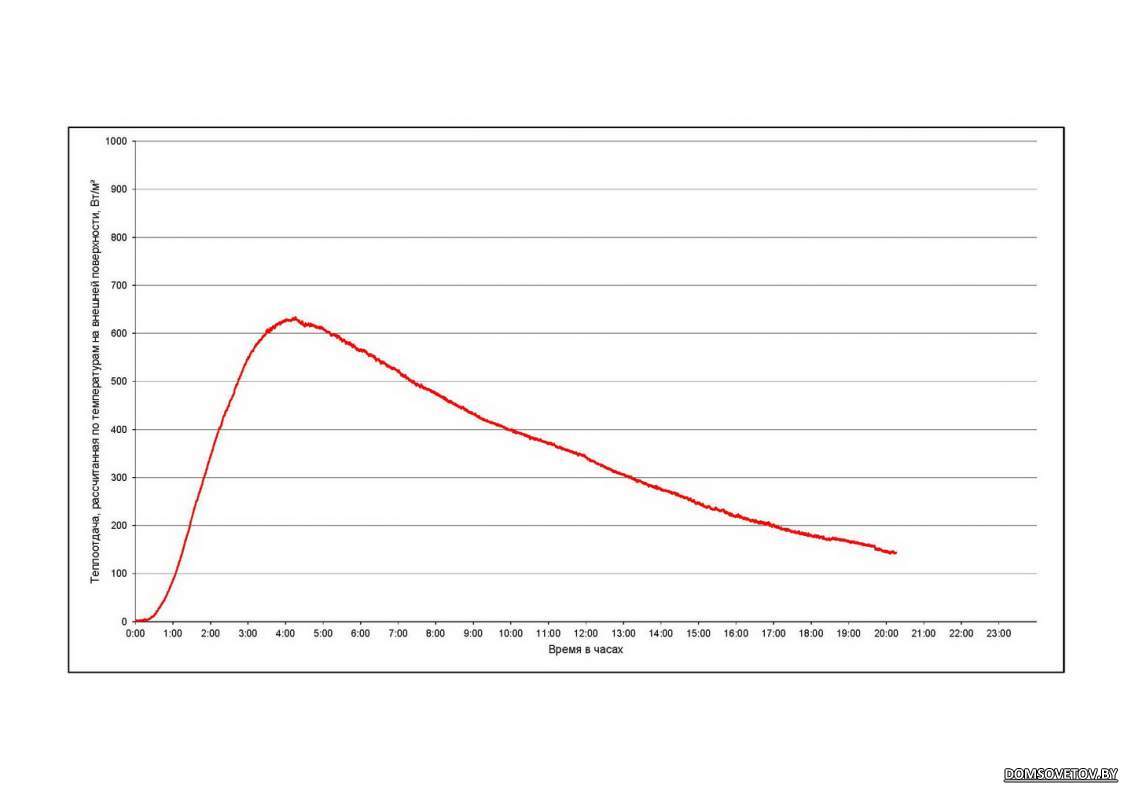

Сообщение от Valery_SY Посмотреть сообщение
Вот и выходит, что теплоемкая система, при одинаковом количестве полученной энергии (сожгли одну и ту же закладку топлива), просто снижает мощность (количество отдаваемой энергии [Дж] в единицу времени [с]), растягивая во времени процесс теплоотдачи.
Для понимания процесса теплоотдачи теплоёмкой конструкции(типа печи)

GIM, ну и что Вам понятно из Вашего графика? Что-то противоречит моим рассуждениям? По-моему все четко видно - пик мощности в ближайшее время после растопки и экспоненциальное снижение ее по мере остывания. Причем, если обсуждать комфорт и решение уравнения теплового баланса для обычной ночи, то оно с этим устройство решается очень плохо. К утру, в минимум температуры, печь практически не греет, а мгновенный старт не сделаешь. Придется в 5 утра вставать и делать закладку, чтобы к 7-8 утра дети нормально встали в школу. А комфорт где?
Не надо везде искать подвох.График показан для понимания процесса обогрева от таких конструкций.Если Вы хотите перевести на мою ситуацию,так я знал об этом и думаю все кто пользуется печами об этих особенностях знают.Печь является независимым,наиболее дешёвым и простым отопительным прибором в отличии от всех остальных Вами упомянутым.Самым сложным будет водник,ну и что ж с того что он самый комфортный?

Большая масса под накопления тепла даст более растянутое тепло
