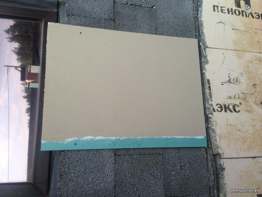

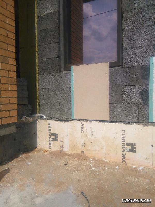

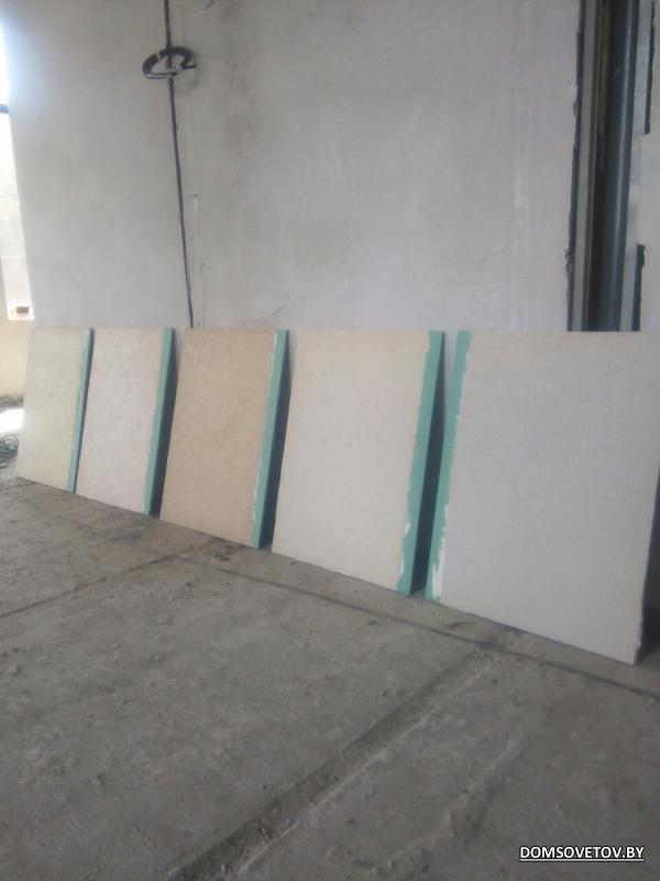

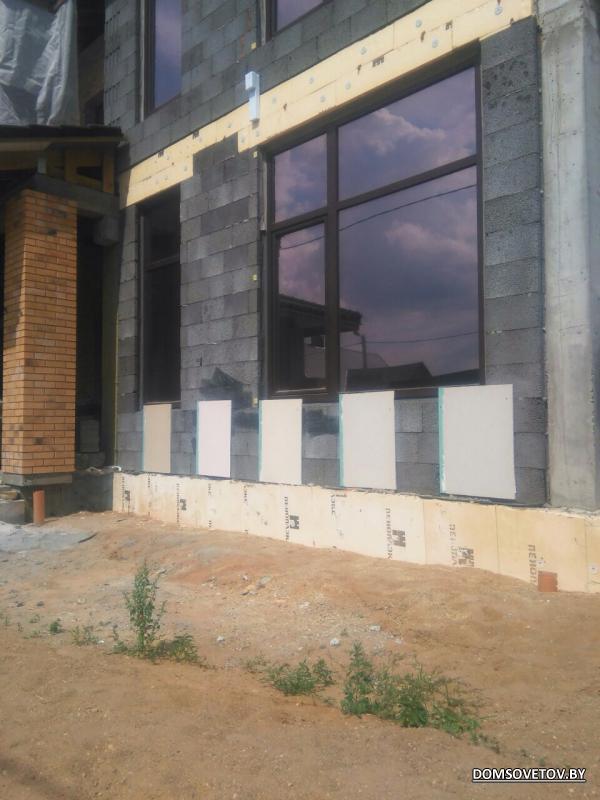

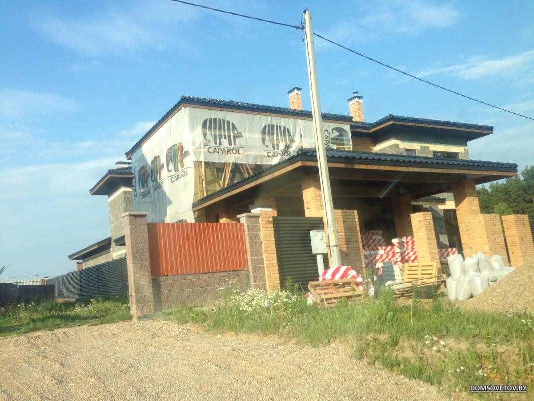

сделали колеровочные образцы для фасада... надо повтыкать под разными освещениями и углами... пока нравится тот, что более темный...

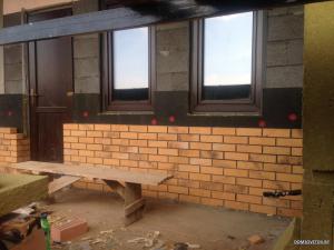

съездил на дом, посмотрел вживую - убедился, что с оттенками краски не все так просто. когда выбирал краски по каталогу- был уверен, что будет один цвет. дизайнер посоветовал выкрасить еще 2 потемнее и был прав. на бумаге в помещении краска выглядит совсем не так, как при дневном свете на фасаде. на фасаде она ярче (светлее). т.е. темные тона уже не кажутся такими уж темными. это обязательно надо учитывать при выборе. по внутрянке там вроде говорят обратный эффект...
ну и начали закладывать оставшуюся стенку кирпичем... и сетки фирменные повесили )
Старый 02.07.2016, 08:16   #2593 или 267320
Сообщений: 6,472
По внутрянке та же фигня. То, что в магазине кажется очень тёмным под светом галогенок и прочей хрени, в светлой комнате, при естественном освещении, может стать слишком светлым. Мы так плитку напольную выбирали под дерево, в итоге скатились до такой тёмной, на которую даже не смотрели изначально. Но тут зависит от освещенности помещения.
