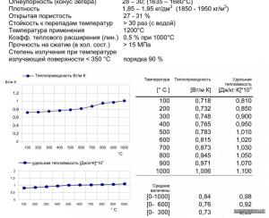

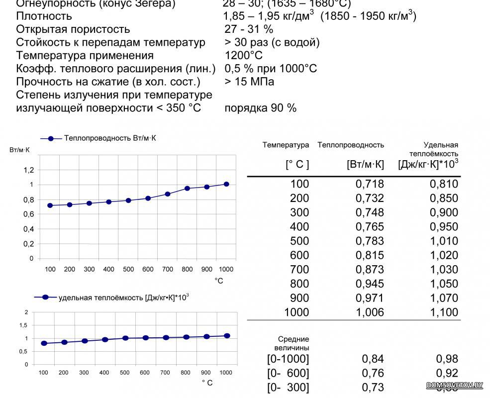

@ister, ну Ваши характеристики на 20-30% ниже приведенных мною.
Какие из них - правильные? имхо и те и те могут быть.
Но вы же не станете отрицать, что теплопроводность шамота намного выше теплопроводности простого полнотелого кирпича? Простой полнотелый кирпич - хороший теплоизолятор? Так вот шамот в несколько раз лучше полнотелого проводит тепло. Просто проанализируйте данные.

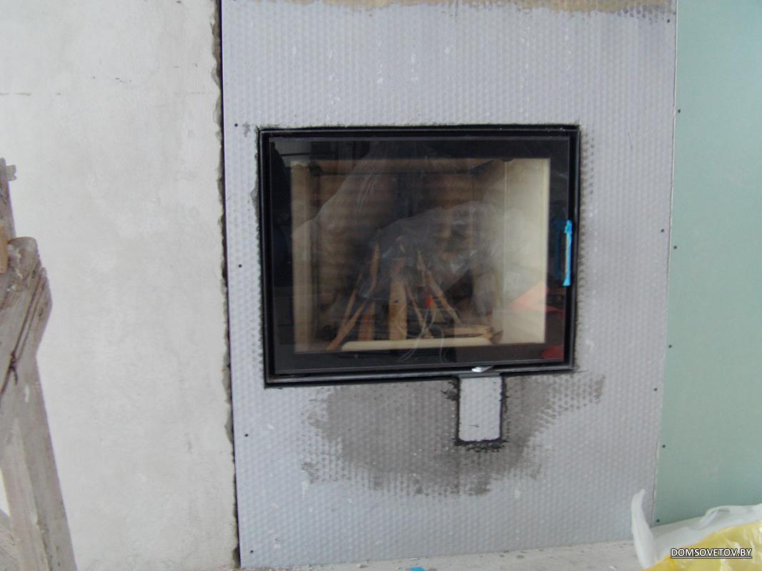

@wilson,
странный у вас суперизол ...
если камин смонтирован правильно - согласно всех норм-внешняя стенка облицовки по суперизолу,промасилу,силке,провольфу греться не должна...

wilson
Сообщений: 2,809
Репутация: 26
Так я не понял насчет своего суперизола!!! У меня над топкой очень горячо.
