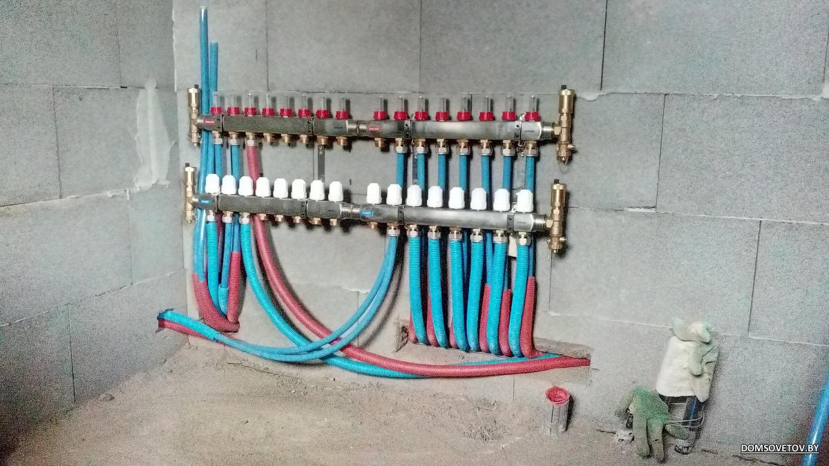

@Peligrin, просто заглушку 1/2 вкрутил вместо переходника на евроконус?
да, паклей с унипаком подмотал и ок. держит хорошо
ps у меня без расходомеров, по этому заглушки

а кто как опрессовывал? автомобильным компрессором пойдет? хочу до заливки загнать воздух атмосфер 3-5 и оставить так на заливку, следить по манометрам что б ок было.
Интересен реальный опыт людей которые опрессовывали воздухом.

@Dobrinia, надувал насосом обыкновенным, которым колеса качать. Никаких проблем.

@Dobrinia, я автомобильным компрессором накачивал
аккум брал от шуруповерта

Понял, буду действовать. К одному штуцеру подключу манометр через резинвоый шланг на хомуты. Ко второму компрессор.
Пока все выглядит так:

Качайте не более 3. А вообще, по нормам, опрессовка системы водой - 1,5 рабочего давления. Лишннее давление в трубе при заливке стяжки не есть хорошо. Труба увеличится в размерах, а потом, при нормальном рабочем давлении, стенки трубы не будут соприкасаться с бетоном. Ухучшится теплопередача.

Тогда для проверки качну 3-4, а в момент заливки стравлю до рабочего давления.... вот и все дела.

@freeze, т.е. можно и не покупать заглушки?
просто закручиваю до упора расходомер и вентиль на обратке и все, верно?
Все верно. Красненькие колпачки с расходомеров снимай и крути.
а как потом штукатурить под всем этим делом ?
Я чего-то тоже об этом сразу подумал, и правда как?
