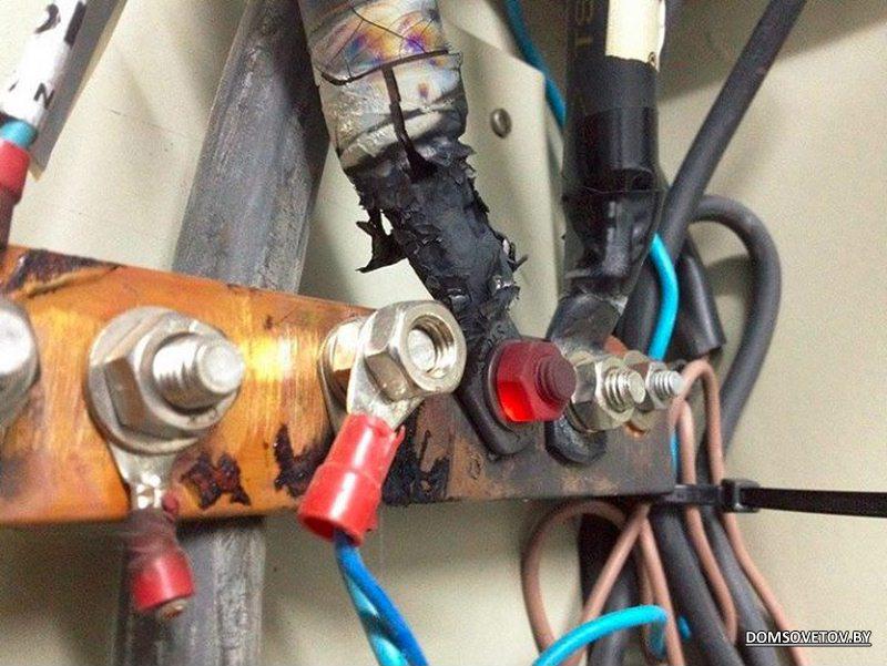

На днях приехал в дом и обнаружил что котел не работае хотя эл. есть. Включил старый стабилизатор он с индикацией и за час обнаружил что напряжение прыгает от 166 до 278 !!!
Позвонил в диспетчерскую и сказал все... все что думаю и не только...
Через пол часа приехали человек пять! Смотрели спрашивали меняли... Я им предлагал к соседу сходить на такую же картину посмотреть...
Поехали в распределитель смотреть. Не было около часа. В итоге что то сделали и все заработало! Уже три дня напряжение в рамках допустимых скачков плюс минус10%!
Вот что пи ****юля чудодейная творит! А без пи ****юли беларусу никак...

У меня тоже пропала одна из фаз в субботу, но быстро восстановили..
Наверное в вашем случае легкое свечение соединения в КТП сигнализировало о небольшой перегрузке
