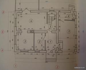

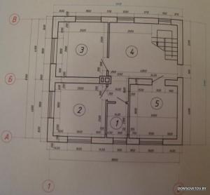

ось 1 должна иметь ширину меньшую чем оси А и В т.к она самонесущая. чтоб давление на грунт было одиноково. а просто так завишениеширины делает еще хуже.
чую что нагрузки никто не собирал.
---------- Сообщение добавлено в 14:03 ---------- Предыдущее было в 14:01 ----------
кидайте планы.

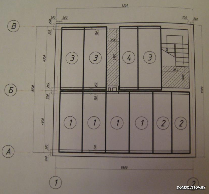

или перекрытия монолит по контуру ?

Монолитный участок там по оси 2, но он небольшой 1.4 м (по оси 2) / 1.85 (по оси Б) , на ось 1 вообще ничего не опирается. Возможно учёлся фронтон по оси 1 и 2 (но он небольшой - угол наклона крыши 32° С, ой F).
Павел, планы чего, чёт я туплю.

не планы по жизни на какой угол точить кол на который посадите конструкторов. , а планы этажей, перекрытия

Прошу прощения за качество. Так кол всё-таки точить?

да. однозначно. до еще того как упадет на голову мон участок у лестницы

ну я не чтоб напугат, а предостеречь : одни начертили монолит без опирания на стены, а другие зальют по чертежу
