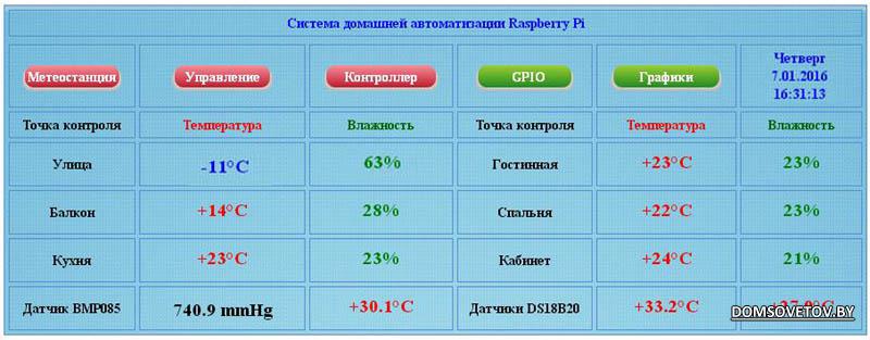

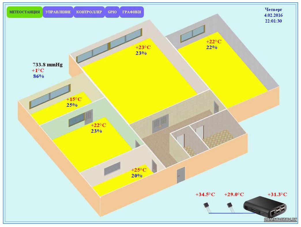

Примеры оформления web-интерфейса метеостанции разрабатываемой системы домашней автоматизации Первый скриншот - данные в "табличном виде", второй скриншот - более наглядный интерфейс с применением простейшей векторной графики:

@Michael., сейчас так уже реализовано?
это все html страницы или там есть js/php ?
