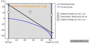

chast_nik, я так катигоричен ибо онлайн програмки и программулечки не могут считать правильно...
пересчитал и проверил - точки росы в этом ограждении нету!
сопротивление теплопередаче 3,3
Ни коим образом не подвергаю сомнению Ваши расчеты.
Это был ответ на пост Captain Nemo, который привел данную
ссылку в подтверждение своих выводов.

Сразу скажу, что в однородной ГС стене 500мм оштукатуренной с обеих сторон, нет конденсата, если конечно у вас в доме нет бани, а если есть то ее нужно отделать плиткой и сделать вентиляцию
по моему его выводы очевидны...

chast_nik, какая влажность при этом в помещении и на улице по дефолту там вроде стоит пом.40% - ул.85%, в жилом помещении при таких условиях будет 20-30%. Ну и штукатурка для силиката лучше известковая, чем цементная, хотя не принципиально, только на количество трещин влияет.
В любом случае морозы в -25С под минском это на 2-3 часа ночью максимум, в лютую зиму. К примеру, по метеостанции, в прошлую зиму самая низкая температура была -19С и продержалась она 2 часа ночью.
Я сделал тепло расчет +25С помещение, влажность 20%, улица -25С влажность 50%. Конденсата нет. При таких условиях поднять влажность в помещении выше 30% будет просто невозможно, только если закупорить вентиляцию и облицевать стены пленкой или плиткой.
Если вы хотите комфортные +23С в помещении при отоплении радиаторами в расчете указываете температуру +20С, если отопление ТП то +18С, это будет реально. Влажность внутри помещения при температуре улицы 0С будет 40%-45%, а вот при -20С будет 25%-30%.
Для минска минимальные значение улицы берите -18С. Если и бывает меньше то очень короткими отрезками.
По дневнику погоды самая низкая температура в прошлую зиму была -18.5С (23.01.2013)
В позапрошлую -27.1С (03.02.2012)

И, если возможно, вопрос к VAR:
Если сопоставить Ваши расчеты с расчетами http://теплорасчет.рф/,
можно ли доверять этой программе? А то, пользоваться - удобно,
а уверенности нет.
chast_nik вне форума Ответить с цитированием
Старый 04.11.2013, 19:58   #265 или 162705
Сообщений: 7,163
совершенно верно - пользоваться - удобно, а уверенности нет.
там не может быть уверенности потому что эта программа ну разве что для школьников... хотя конечно несведущего человека картинки могут заворожить...
