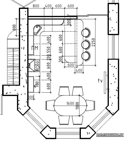

Тут вообще какая-то беда с визуализацией.
Пропорции явно не соблюдены.
По факту получается, что проход - 1м с хвостиком (4м общих минус 2 раза по 0,6м (шкафчики) и минус 1,5м пространство между ними (чтобы у двоих человек был минимальный шанс что-то делать)).
А выглядит он вот так
З.Ы. Так только в сказках бывает.
З.З.Ы. Это же и стола и шкафиков касается.

@Oksik, поддерживаю все ваши замечания, кроме:
А еще продумать проем двери. Может, лучше, чтоб он закрывал собой ряд барных стульев? т.е. сделать его уже??? барную стойку точно лучше бы прикрыть. Странно она торчит из проема...
Если закрыть ряд стульев простенком, то нужно уменьшать проем или длину столешницы, что уменьшит комфорт. Но самое главное, крайний справа пассажир барной стойки будет иметь соблазн опереться на стену. А это "не гуд". Со временем заюзается отделка.

@illarion, ну может и так. Но барную стойку лучше все-таки за стенку спрятать...
Старый 02.05.2017, 18:18   #264 или 289116
Сообщений: 6,547
Ряд столешницы, на котором барная стойка, необходим чисто из за раковины, если брать не переделанный вариант. Если бы не этот факт, то эту барную стойку лучше, вообще, убрать. Ну не подходит размер помещения для такой планировки, какие бы хотелки не были, да и нафик она нужно по сути. Сколько барных стоек у людей не видел, никто ими не пользуется,если есть нормальный стол с нормальными удобными стульями со спинкой, разве что как еще одним куском горизонтальной поверхности, на который можно положить кучу всего.
Перенести раковину в торец и убрать весь хвост, хоть к холодильнику на прямую можно будет ходить. Если хочется рабочей поверхности побольше, нужно было сразу кухню делать больше, впереть-то можно любые хотелки, но нужно, в первую очередь, обеспечить удобство перемещения и пользования.

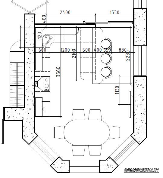

Главное в работе дизайнера - выбрать правильный ракурс
Фактические размеры на чертежах ниже. Внесли небольшие правки - мойку убрали в угол, скруглили углы.
Какие будут идеи? Сделать модель в натуре из щитов по месту и проверить удобство?
IT_Prof вне форума Ответить с цитированием
Старый 03.05.2017, 23:13   #268 или 289242
Сообщений: 6,547
880мм при задвинутых и 750, если кто-то не задвинул стулья. Еще минус 40-50мм выступ подоконника или 130мм если будет радиатор под окном или шторы. Напархуа эта барная стойка такими жертвами, она очень сильно нужна ? А к раковине подойти из другой комнаты виражи нарезать, да еще по закоулкам как в плацкартном вагоне. А если кто-то толстый сядет ? А это не низкий стул, толстому с него слезать не одну секунду и назад еще дольше. Чем не устраивает кофе пить за столом ?

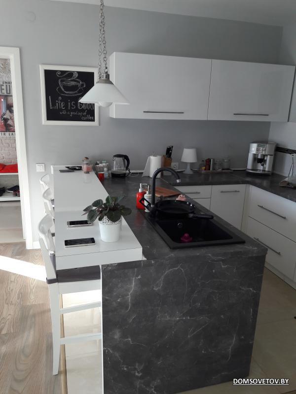

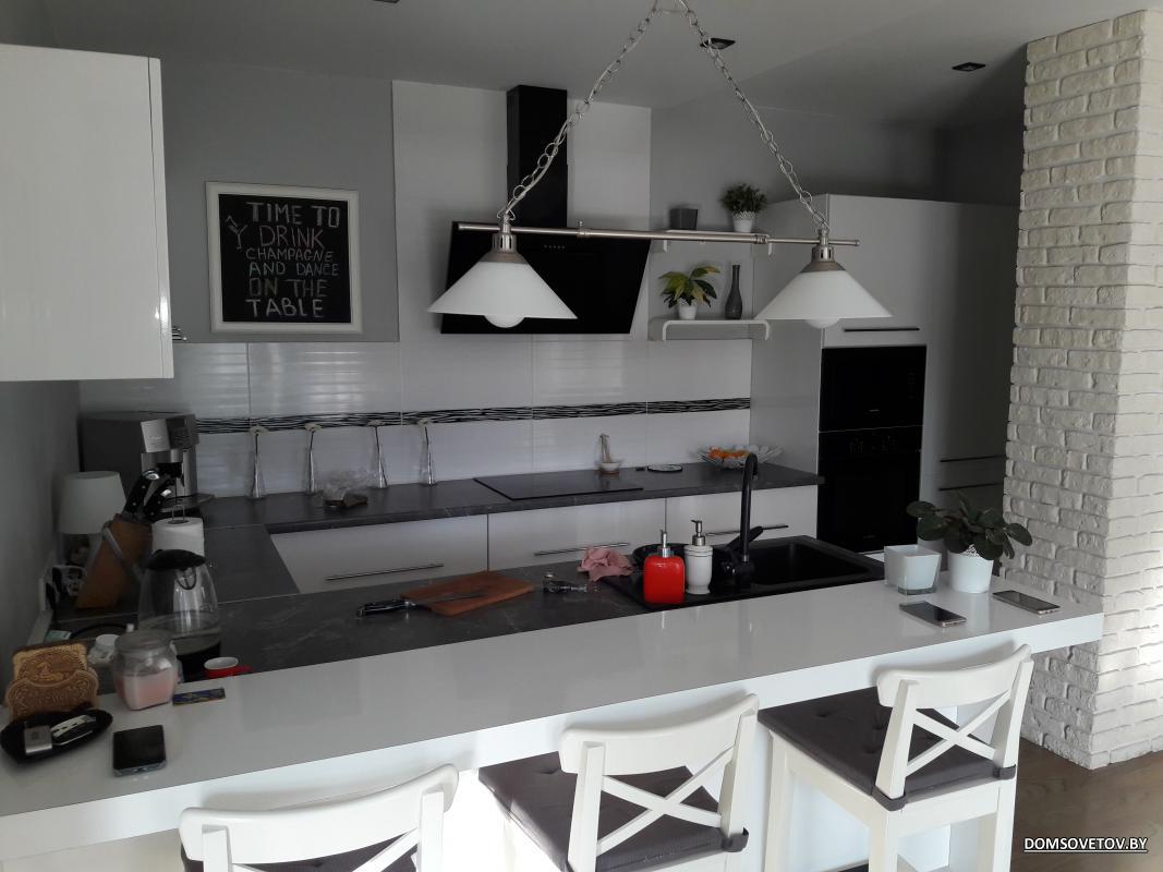

А мне больше нравился вариант с мойкой у барной стойки.
Старый 03.05.2017, 23:38   #270 или 289261
privatt
Аватар для privatt
Регистрация: 30.03.2013
Сообщений: 633
Фотки на выходных спецом сделал, кухне 4 года, спрашивал у хозяйки хотела бы она что-то изменить........ ответила - нет, всё ок!
За барной как правило дети тусуются.
