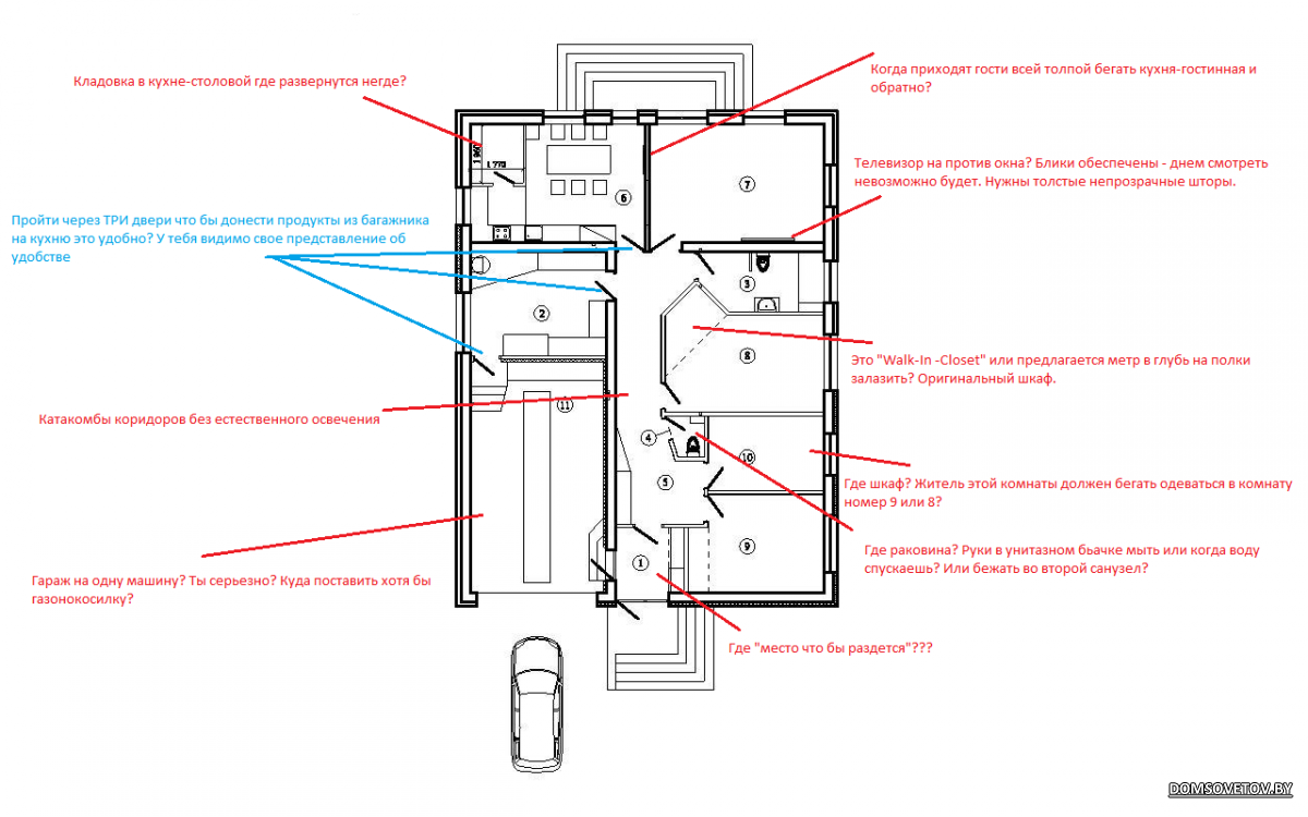

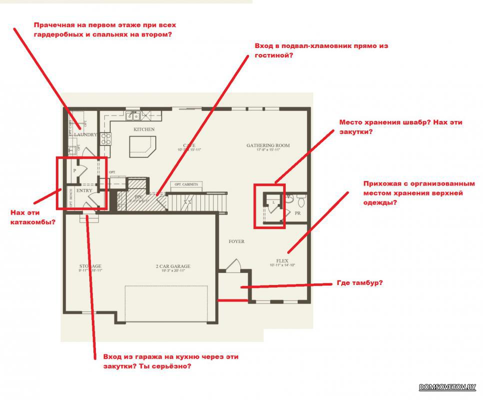

Попытка перейти в конструктивное русло
Славка, молоток! Только бы еще циферки проставил, что бы было удобно отвечать, а то мало ли не поймем друг-друга. Ну да ладно... начнем:
1) C прачечной ты угадал - это минус данной планировки. Может быть даже значительный.
2) "Катакомбы" возле кухни - это вход. Самый настоящий. Тут деревня - в ближайший магазин за молочком не сходишь. Все только на машине. В результате реальный вход в дом, которым пользуешься каждый день оказывается в гараже. За дверью идет прихожая - место где ставится скамейка, напротив шкаф для верхней одежды. То что обозначено P - это типа "кладовка". В других планировках кладовка обычно большая(занимает место прачечной). Если у тебя одна кастрюля и одна сковородка, а из бытовой техники только электрочайник - тебе не понять смысл всех этих мест хранения. И в принципе удобно заехав в гараж задом иметь минимальный путь от багажника до кухни.

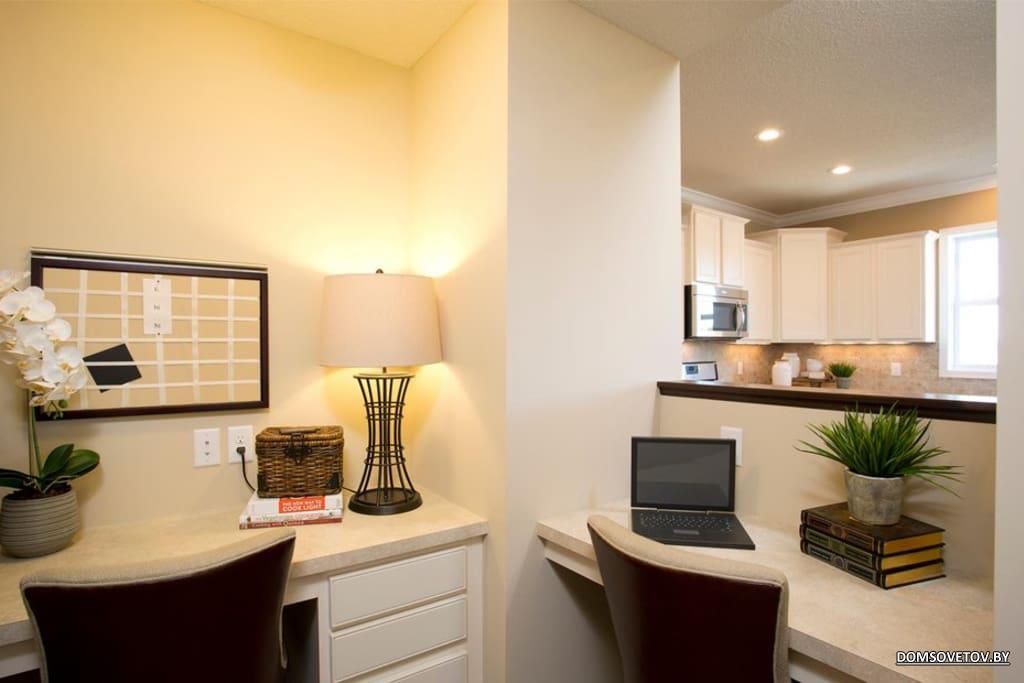

3) Dход в подвал из кухни и с отдельной дверью. Вернее даже не из нее, а из "Planning center". Выглядит он примерно так:
Кстати, ты там про рабочее место программиста спрашивал? Вот тебе одно.

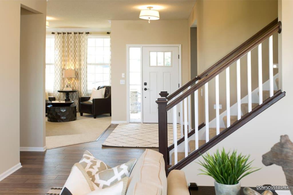

4) Да, место хранения швабр и пылесоса. А так же верхней одежды гостей, которые будут приходить в гости и заходить через парадный вход.

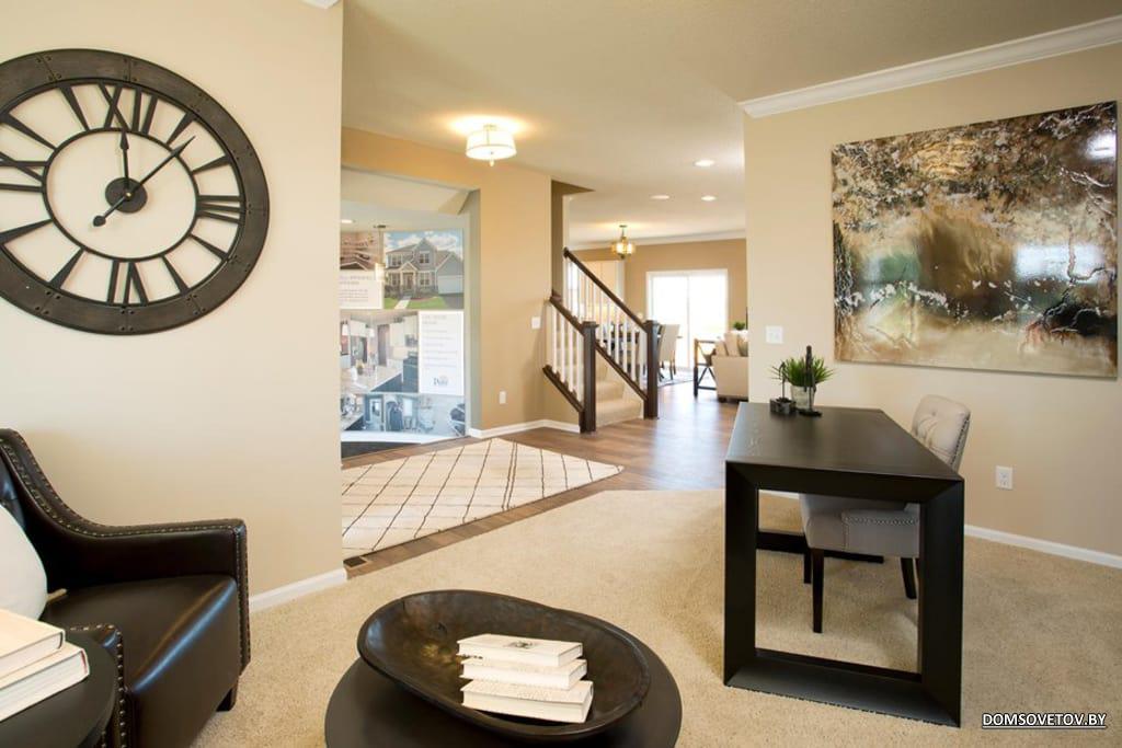

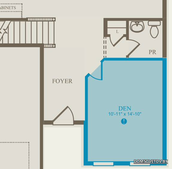

5) Это не гардероб, а просто еще одно открытое пространство:
Но если ты не любитель больших пространств, зато любитель всяких электронных штук как я и тебе нужен отдельный офис, застройщик за какие-то 1,6-1,7к$ сделает тебе такую планировку:
6) Да, тамбуров тут нет. Нигде. Но, как ты заметил, это планировка хороша еще и тем, что если ты привез свой "колхоз" с собой, можешь это сделать в рамках DIY.

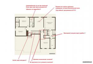

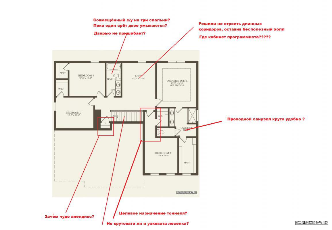

1) Апендикс нужен для хранения пылесоса. Да, да, второго пылесоса. Не таскать же один пылесос по леснице. Ликуй Юрок! Тебе не нужен второй пылесос!
2) Какая проблема с туалетом? Тут их три! Неужели все равно мало?
3) Холл много где делают. Даже если можно было бы по-другому.
4) Для приватного туалета и шкафа не проблема пару шагов лишних сделать.
Остальное: кабинет уже говорил, лестницу надо мерять, тоннель "так получился", но не думаю, что он будет доставлять неудобства.

@Nick_Shl, горючесмазочные и кухня понятия несовместимые. И, по хорошему, необходимо гараж отделять от остальных помещений негорючими стенами, а не обработанными досками. Кто хоть раз видел как загорается гараж, тот поймёт. Основной вход из гаража должен быть через тамбур, т.к. даже 2 комплекта одежды не решат вопрос, они скопятся в одном месте через пару дней. Одежда должна оставаться в одном месте и только при необходимости использоваться дополнительный вход, если он есть. В этой планировке все наоборот, из гаража входа через главный вход нету, как и тамбура.
На счёт разницы между 140 и 2000 подумай, может дойдёт.
Верхняя одежда на входе в туалет ?
Не ещё одно открытое пространство, а ещё одно ненужное место, в котором никогда никого не будет.
Заплатить 1700 чтобы совсем убрать место где можно раздеться.
Тамбур это не колхоз, особенно при воздушном потоплении.

У меня три пылесоса ) на каждом уровне по одному, чтоб не тягать. Но чтоб ради него и швабры городить апендиксы... тяжело в шкафу/гардеробе для него место предусмотреть?
Про одну сковородку улыбнуло. При неправильно укомплектованной и распланированной кухне не спасёт даже весь гараж под склад.
Я намекал про муку, а мне про одну сковороду ))
Такие "сковородки" есть в вашей семье? ))
Отдельный кабинет порадовал )) не мешают детишки или жена с сериалом? ))) иметь столько бесполезной площади чтоб ютится в уголке ...
Про туалет... ах да.. целых три )) и четвёртый на улице ))
Напомню что на три спальни один санузел! При этом чистящего зубы могут прибить дверью. )
И я не с прачечной угадал я сразу сказал, что вся планировка хрень. Только после стольких страниц споров, что она суперская, пришлось разжевать почему я так считаю
