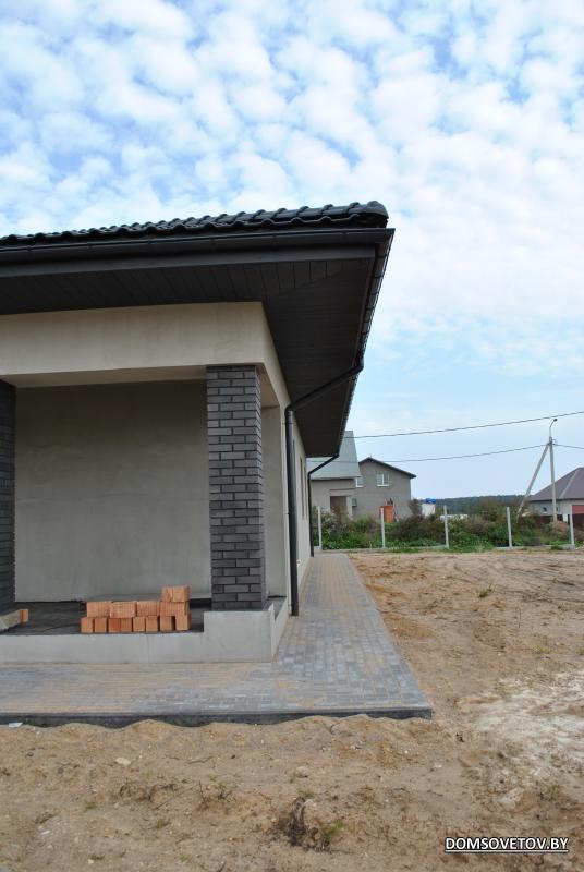

@Katerina1010, делайте большие, ходить удобно, стена меньше мокнет. 110см -

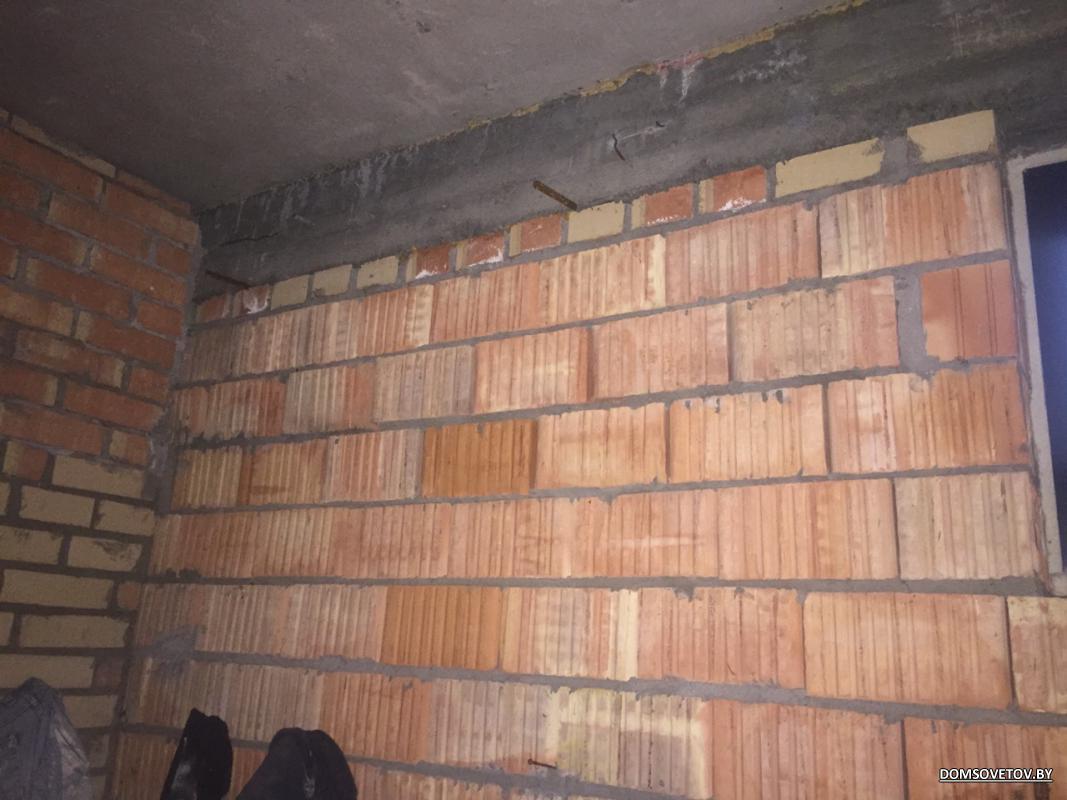

@Юра Добриденев, т.е. пояс не нужен? и его можно спокойно сверлить и нарушать? У меня так:
На стену, все равно, попадёт, не снизу, так сверху, не будете же вы отдельно низ ремонтировать ? Но длинные свесы на одном этаже,довольно прилично затемняют комнаты. На юге, оно, может быть и хорошо, но на остальных сторонах дома не особо. Всё хорошо, когда оно без фанатизма. Да и большие свесы, если участь еще и толщину утеплителя, без дополнительного укрепления не особо жесткая конструкция.
При проектировании думал сделать побольше, но не рискнул, сделал 850мм, при этом утеплитель забирает 200мм. Сейчас очень рад что не сделал больше, т.к. даже при моих окнах 1700мм по высоте, не сказать что в комнатах особо светло.
Вообще, есть примерный расчет оптимального выноса, в зависимости от положения солнца. Не то, что ему нужно следовать, но там, при любом раскладе, метровки не получаются даже близко. Естественное освещение комнат очень важный момент, чтобы потом не было мучительно больно из за постоянной темени.
Читайте по буквам: з а ч е м _ м о н о л и т н о й _ п л и т е _ а р м о п о я с ?
Почему все так любят додумывать за других и еще, в добавок, задавать на эти додумки вопросы.
Если он идет просто ради сплошной перемычки, как у вас на втором этаже, то хозяин барин, можно и не рвать, особенно если окна часто и рядом, только это называется не армопояс, а перемычка, одна на весь дом. Конкретно же для монолитной плиты он не нужен. То что сделано у вас на первом этаже, делается в сейсмо опасных районах или при монолитно каркасном строительстве с заполнением промежутков самонесущим материалом или материалом малой толщины, например в пол кирпича. Но опять же, это уже не армопояс в его распространённом понимании. Можно было на первом использовать материал как на втором и выбросить весь монолит до плиты. У вас на первом стена в пол кирпича ?
Себе тоже лил сплошняком, но я убивал двух зайцев, т.к. у меня заводские плиты.

@Юра Добриденев, стены на обоих этажах из поризованных керамических блоков 250х250 мм.

почему, тогда, на фото кирпич на первом ? Или это у меня глазомер уже сбился ?

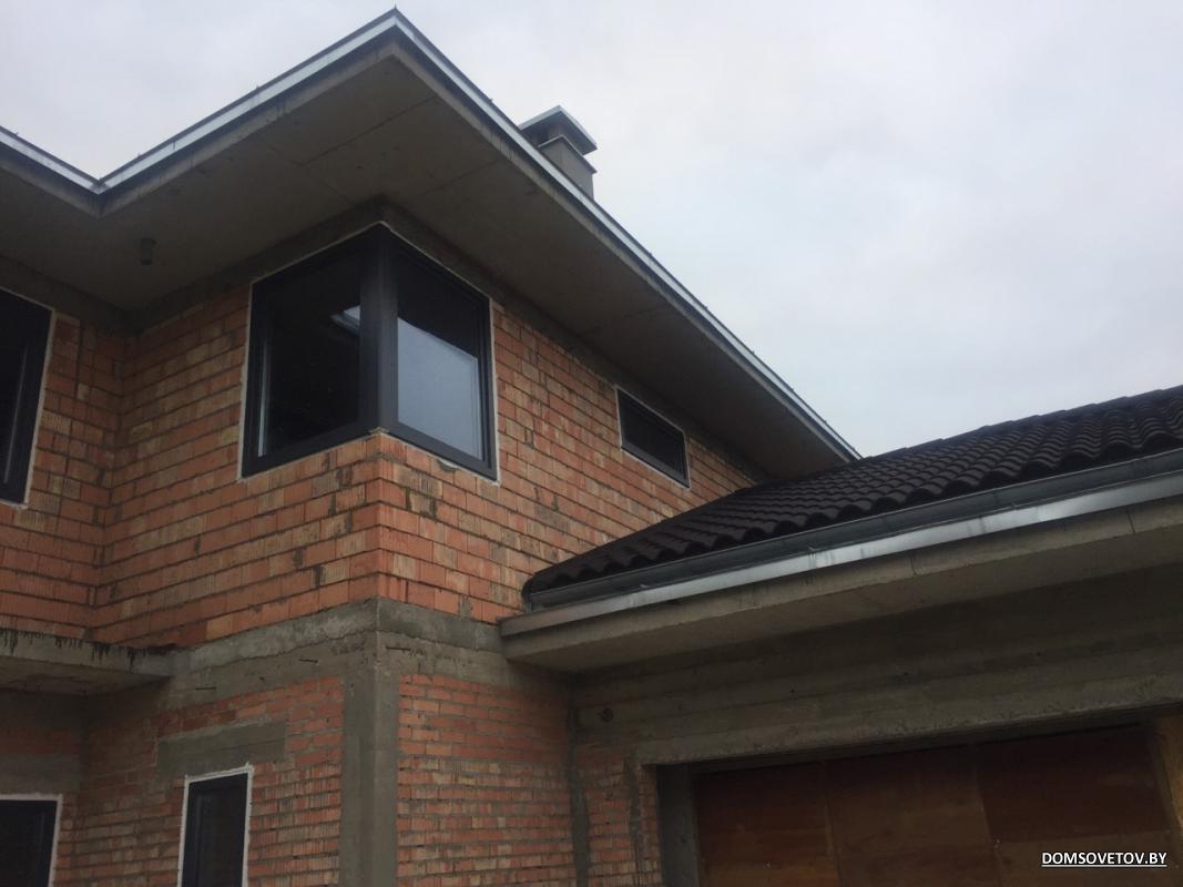

@Юра Добриденев, поэтому крыша приподнята и минимальные окна высотой 185см (то что под навесом - мини - кухня, в которой только готовят)
з.ы. мокнет постоянно один угол, там где окно угловое буду плиткой клинкерной закрывать и швы затирать чем-нибудь. Вся остальная стена - сухая всегда - ни разу не видел мокрой, хотите верьте, хотите нет.

так высокие большие при косом дожде то же самое что и невысокие небольшие. Угол атаки один и тот же. Хотя, я не сказал бы что у меня подшивка прямо на уровне верха окна, точно сейчас не скажу, но пол метра точно есть.
Не видно на фото, у вас какая толщина утеплителя ?
Начал утеплять фасад, вот сейчас бы широкие свесы пригодились, при небольшом не косом дожде, можно было бы хоть как-то но работать. Для чего-то другого, ну не знаю, если только кому-то внешне нравятся такие, т.е. чисто ради вида.
