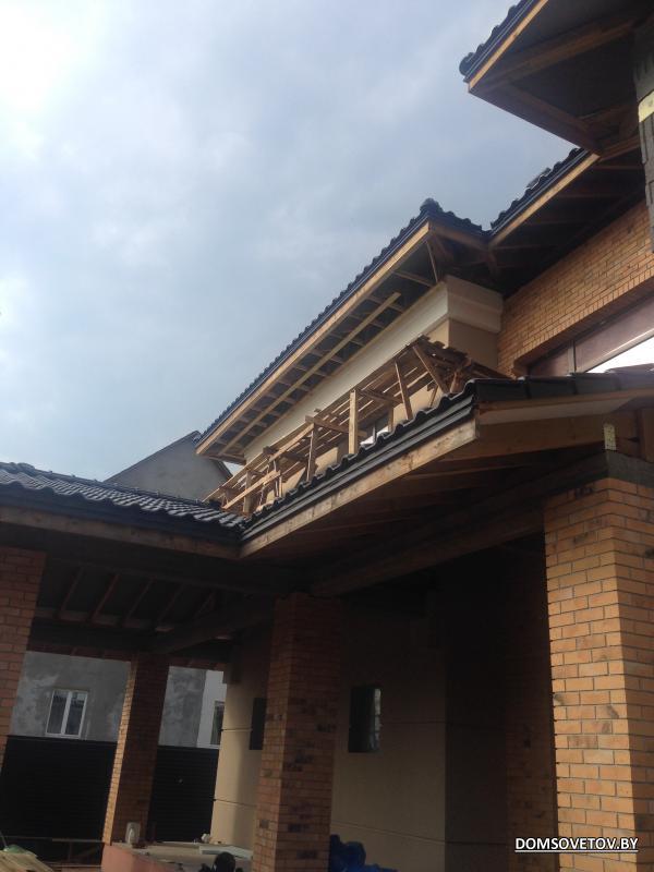

начали делать обрешетку под подшиву... заказал кучу соффита белого... почти 400 м кв ) производитель - GrandLine. металлический оцинкованый. болгаркой его резать нельзя, только ножницами. завтра должны привезти, вместе с L планками и пр... пока открыт вопрос по водосточке...

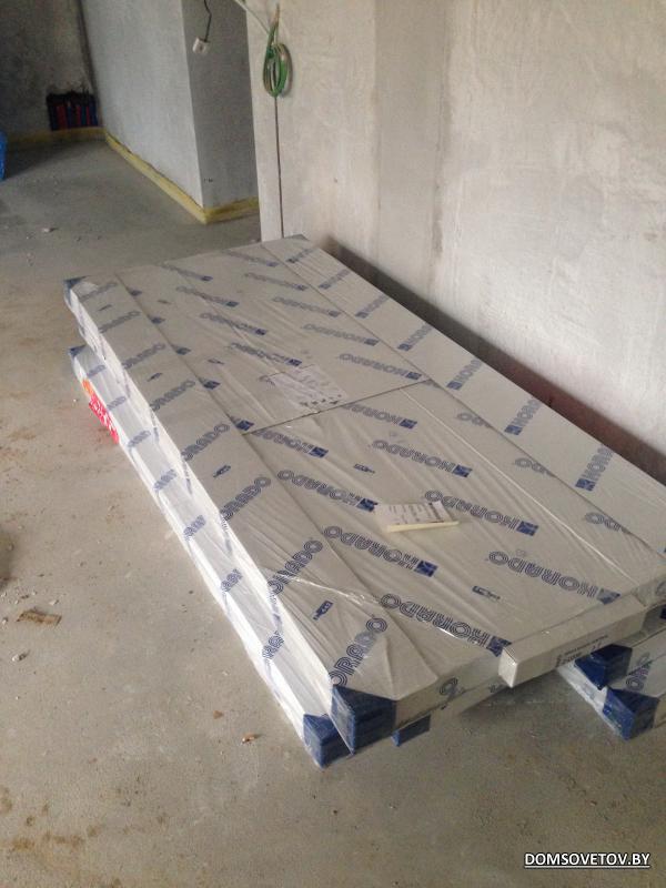

приехали много батарей... те, что черного цвета - огонь. потом сфоткаю. пока не распаковывали.

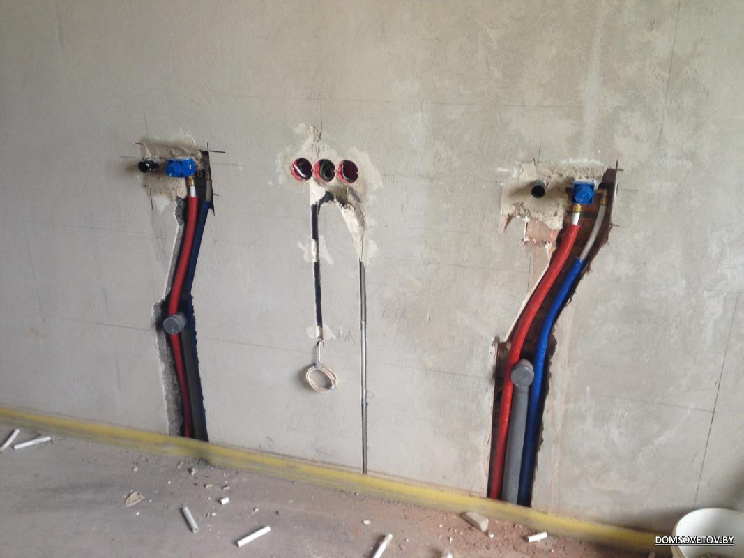

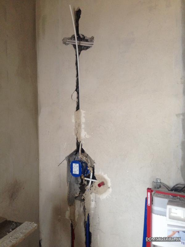

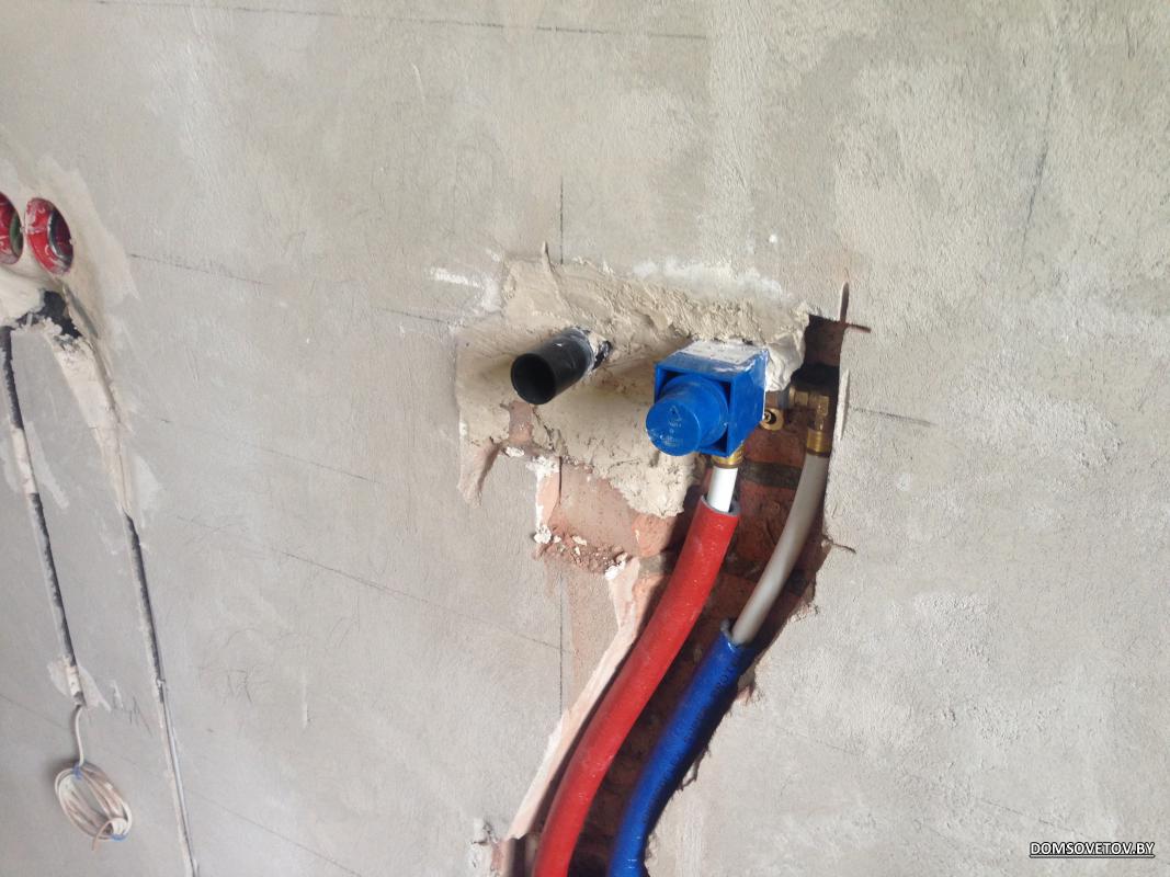

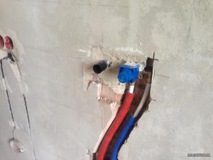

начали потиху монтировать встроенные смесители...

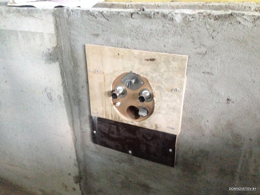

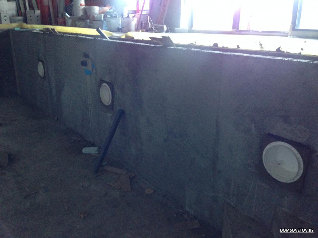

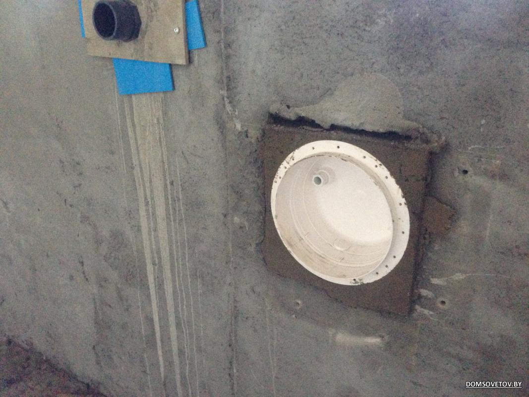

начались работы по бассейну (чаше). поставили закладные... противоток, прожектора, гидромассаж и пр... делают обвязку чаши трубами.

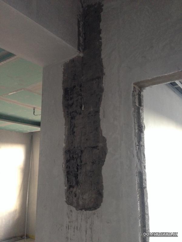

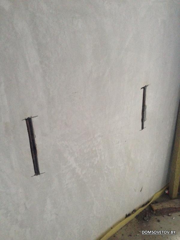

оказалось, что одна перегородка была плохо перевязана кладкой... пошли трещины на стыке... теперь думаю, что делать. парни пока по горизонтальной трещине (не укреплена сверху уголками) замуровывают куски арматуры... по вертикальной - скорее всего будут забивать в торец штыри какие то... кто-что посоветует? основная трещина - на стыке перегородки и несущей стены (там где на фото отбита часть штукатурки...)

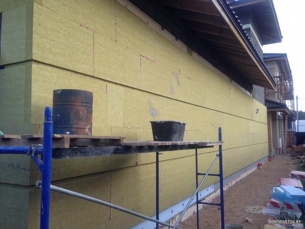

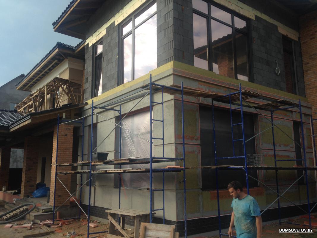

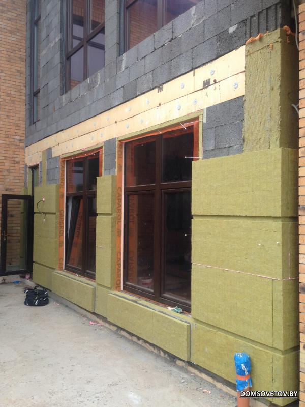

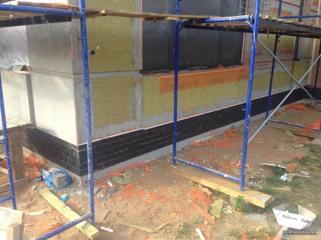

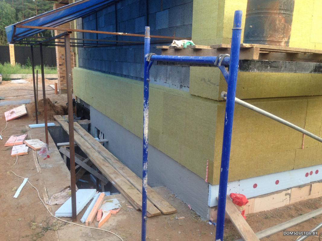

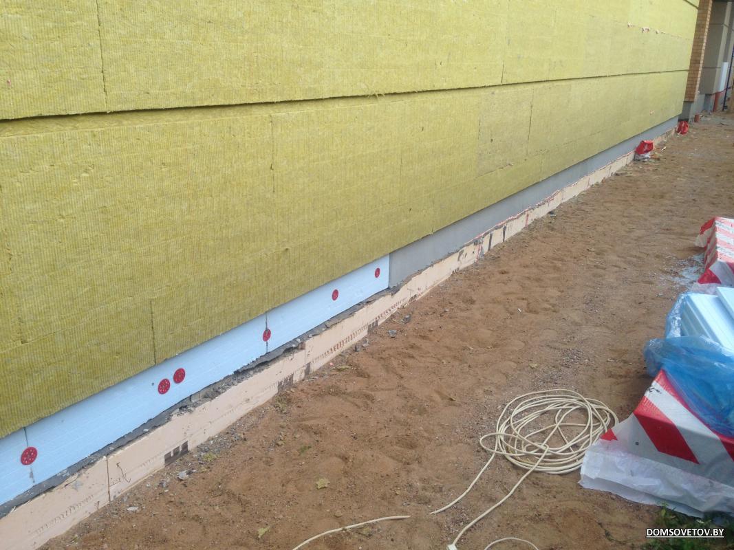

продолжаем ваять фасады... цоколь практически заново утепляется, где надо - перегидроизолируется, штукатурится, и обклеивается плиткой.

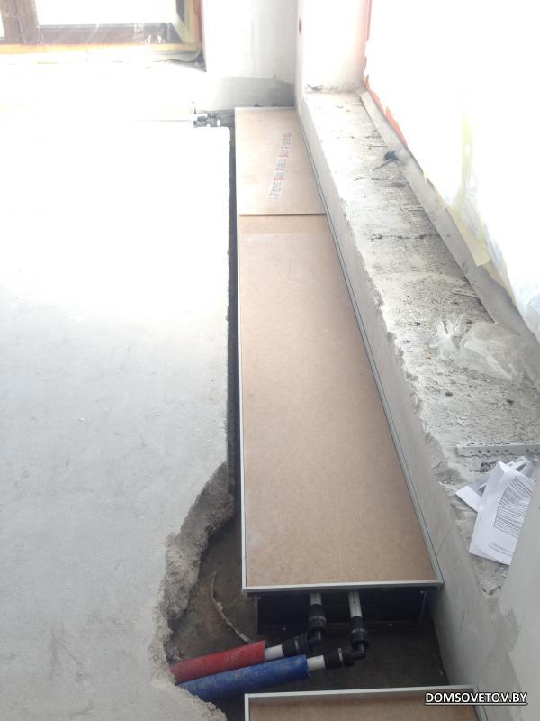

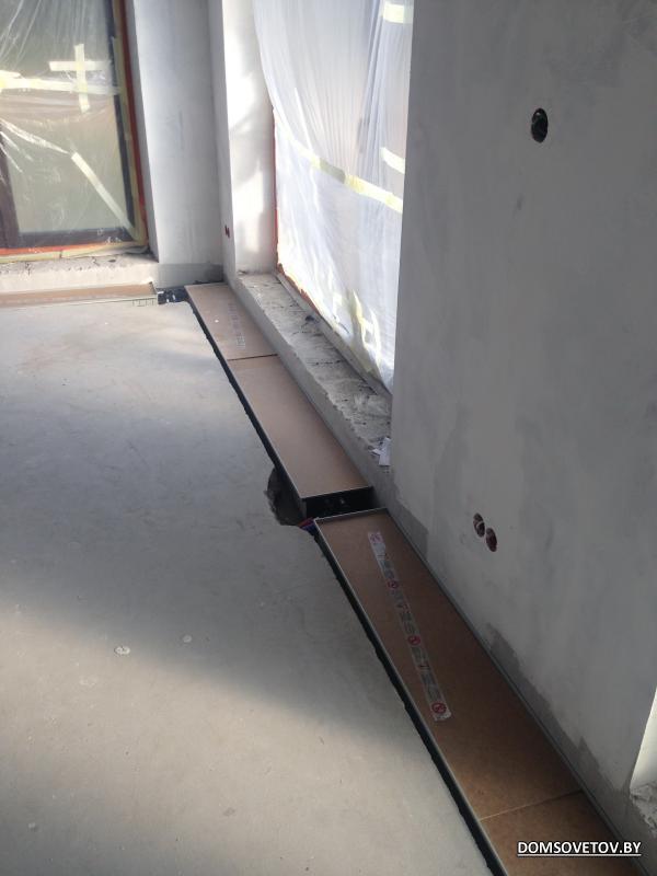

поставили на места конвектора. для этого пришлось немного выровнять под ними нивелиром основание.... сам финальный монтаж конвекторов будет уже после того, как подойдем к ним паркетом или плиткой, чтобы можно было выставить в 0. иначе - возможны погрешности 2-3 мм...

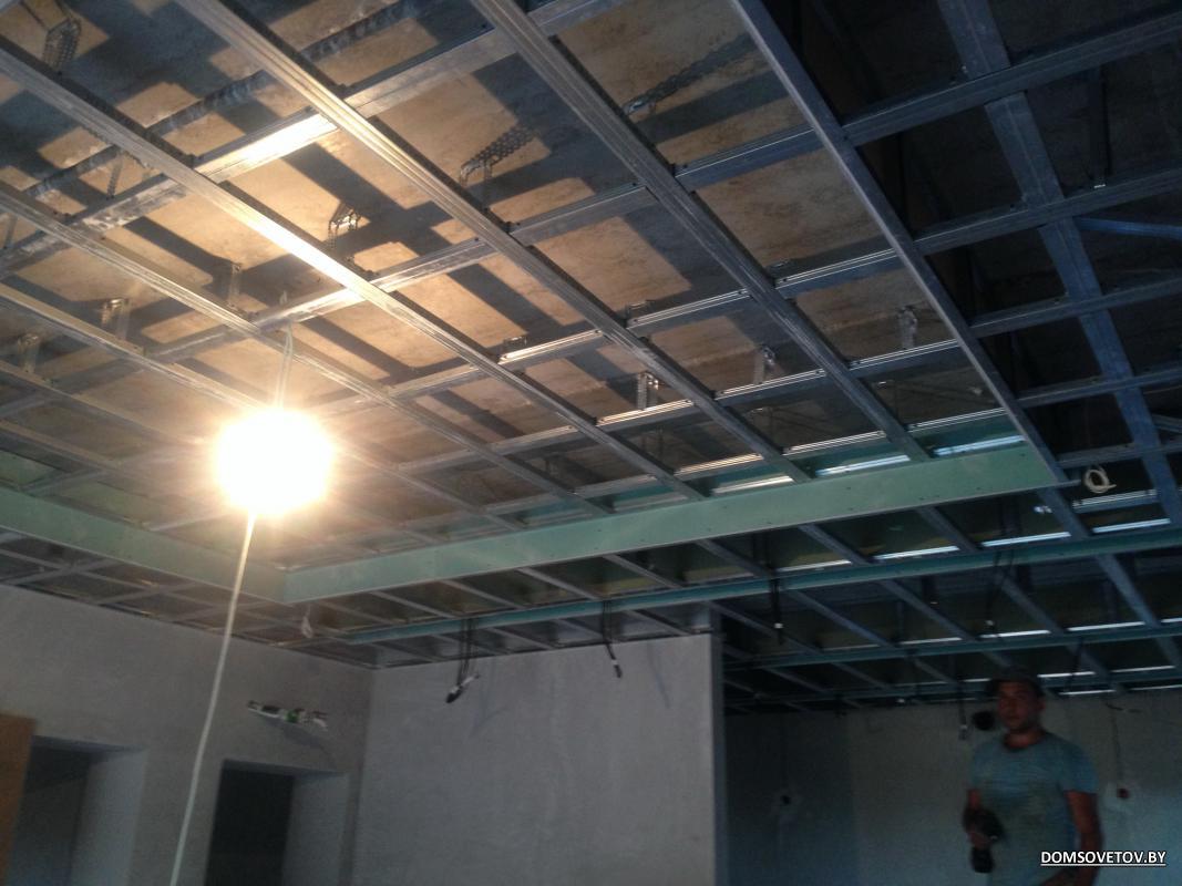

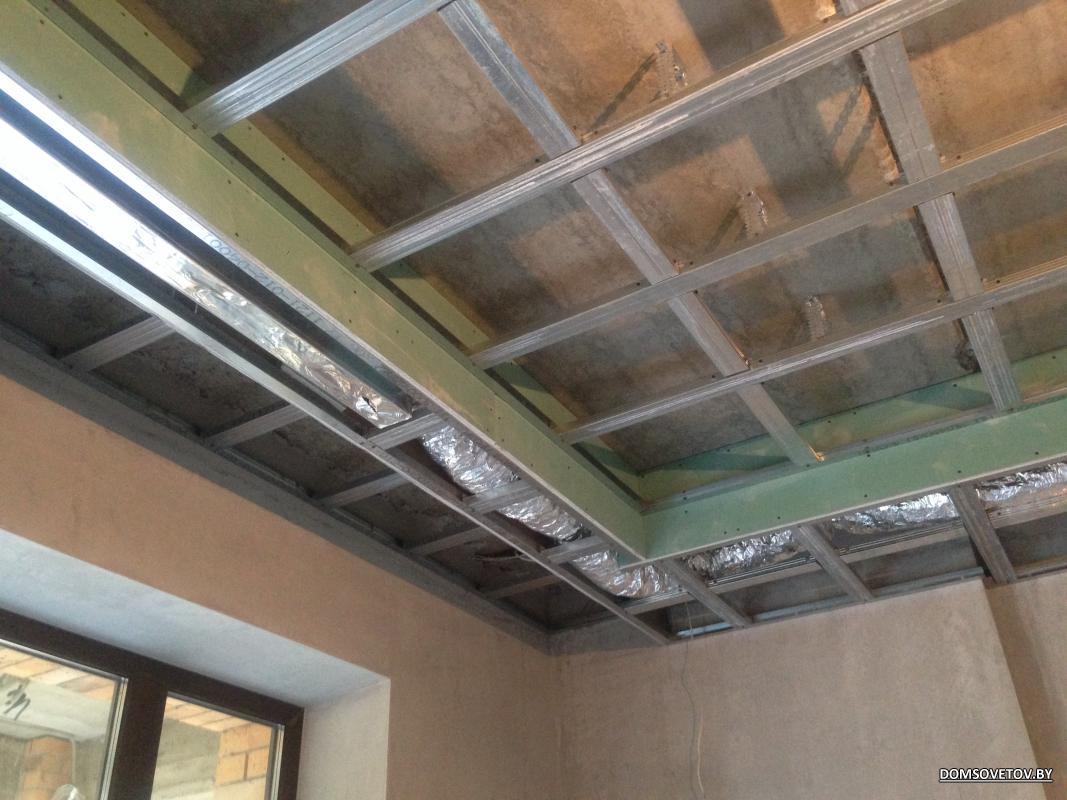

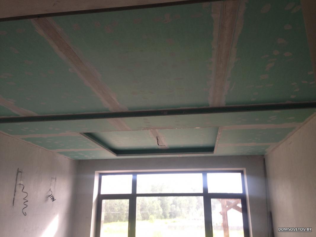

потолки тоже на месте не стоят...

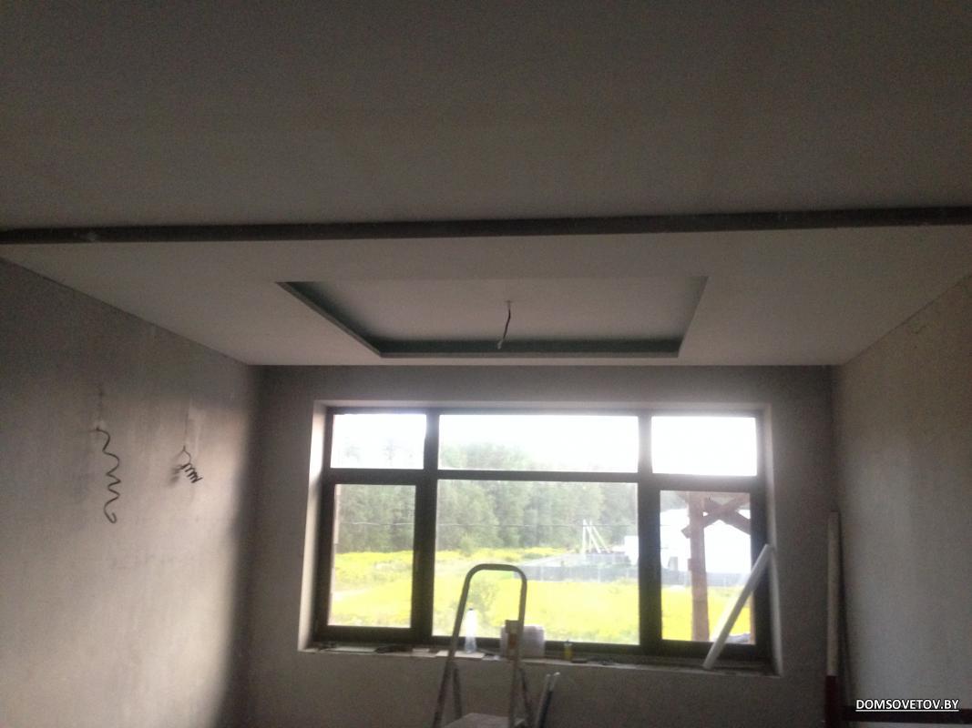

еще чутка потолков (уже белые кое-где)

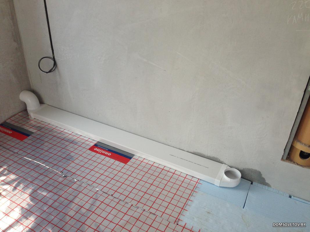

делаем подвод приточки для камина. тут спасибо GIM за консультации. буду делать приточку прямо через фасад. для этого воздуховод 204 на 60 утапливается в стяжку под утеплитель (10 см пеноплекса) и наружу вылазит через переходники. через стену проходим 150 отверстием и 125 трубой. на ней потом снаружи будет стоять решетка. т.к. это все за колонной - будет не видно...

Подъем у наружной стены надо спрятать в стену в нишу

По фасаду - где самый низ ваты там ведь уголки с капельником?
Старый 15.08.2016, 13:35   #7 или 269949
AAR
Регистрация: 22.07.2014
Сообщений: 1,217
вроде оговаривали что да... но надо проверить!

Сообщений: 3,610
На фасадах на Paroce не видно следов от крепления зонтиками. Перестали делать? Или так классно их маскируют крышечками?

wilson
Сообщений: 2,809
Репутация: 26
Маскируются заглушками.

закончили мне наконец-то прокладывать контура отопления. все готово к монтажу топочной ) стяжку тоже добили...
