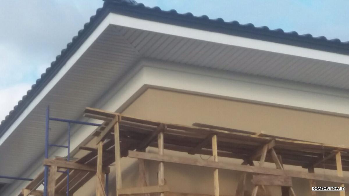

@Димакратия, зашивать буду софитом... не нашел технологии альтернативной по вменяемым деньгам (как выглядит софит, а он у меня белый, - не нравится...но...)...

@AAR, можно было бы планкеном потолки сделать на террасе и покрасить в белый цвет или нужный оттенок, но если вы хотите как подшиву сделать, тогда да.только софитка, наверное.

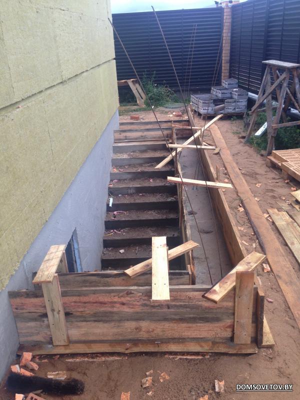

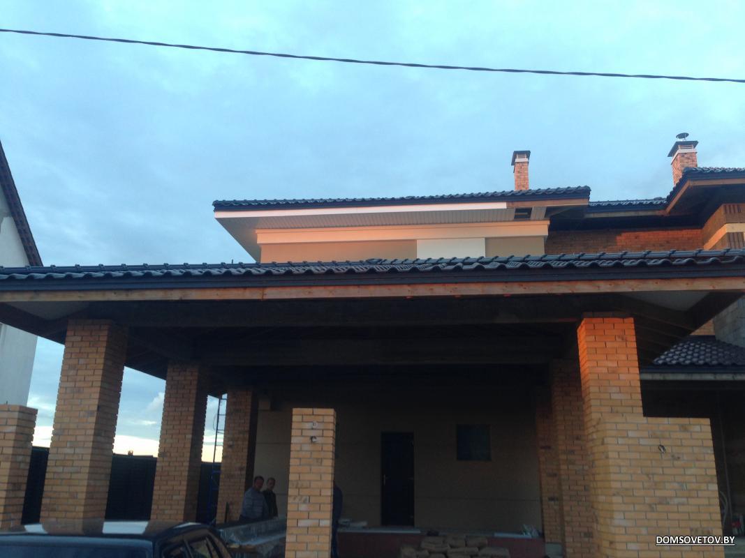

сняли временный навес над входом в подвал. начинаем делать постоянный. для этого поднимаем уровень бетоном, потом там будет 3 кирпичных столбика (благо - 1.5 поддона клинкера осталось)... саму крышу пока не понял из чего делать. с черепицей не хочется связываться... что то по лайту... если можете - посоветуйте... раньше был поликарбонат...

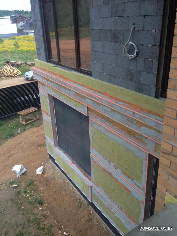

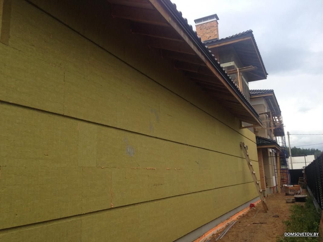

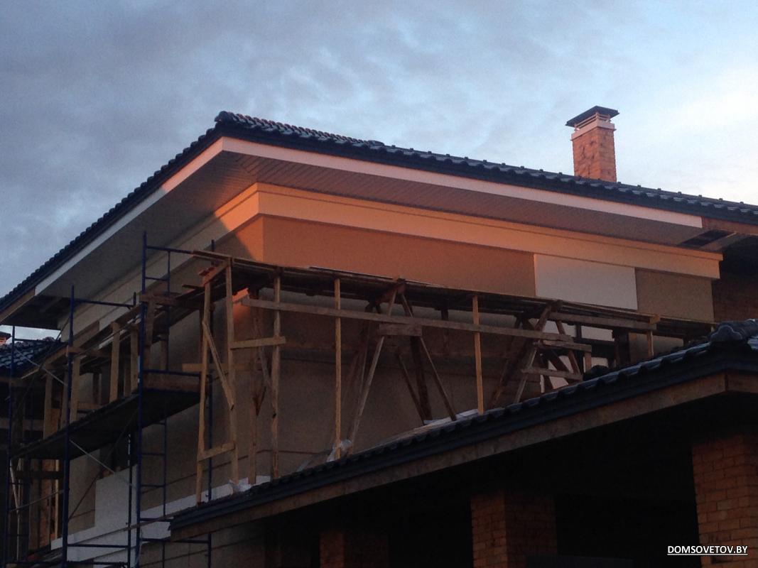

продолжаем фигачить фасады...

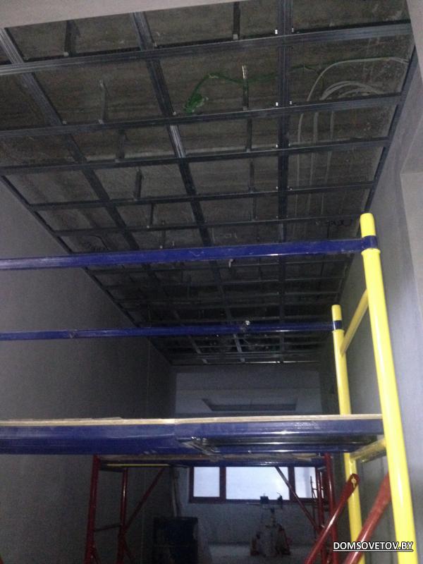

ну и потолки...

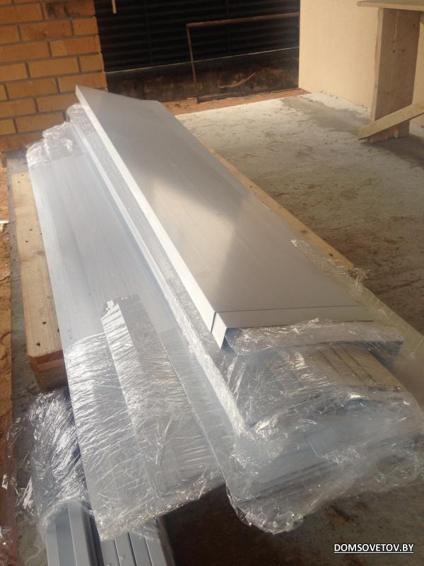

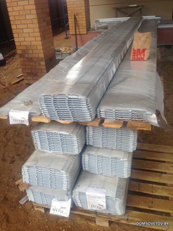

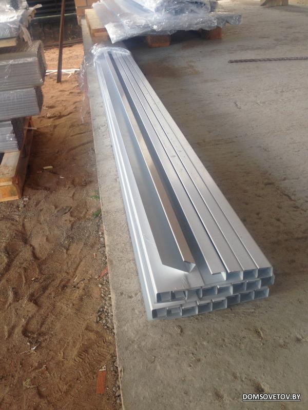

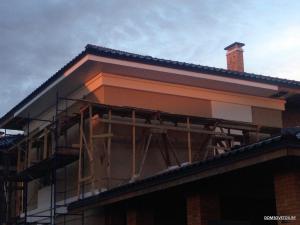

приехал мой соффит. заказывал специально 6м планками. так вот... 8 человек одну такую пачку еле поднимали ) металл ) одновременно приехали L планки, Jки и пр...
немного подшили... в принципе - неплохо (думал хуже будет)...

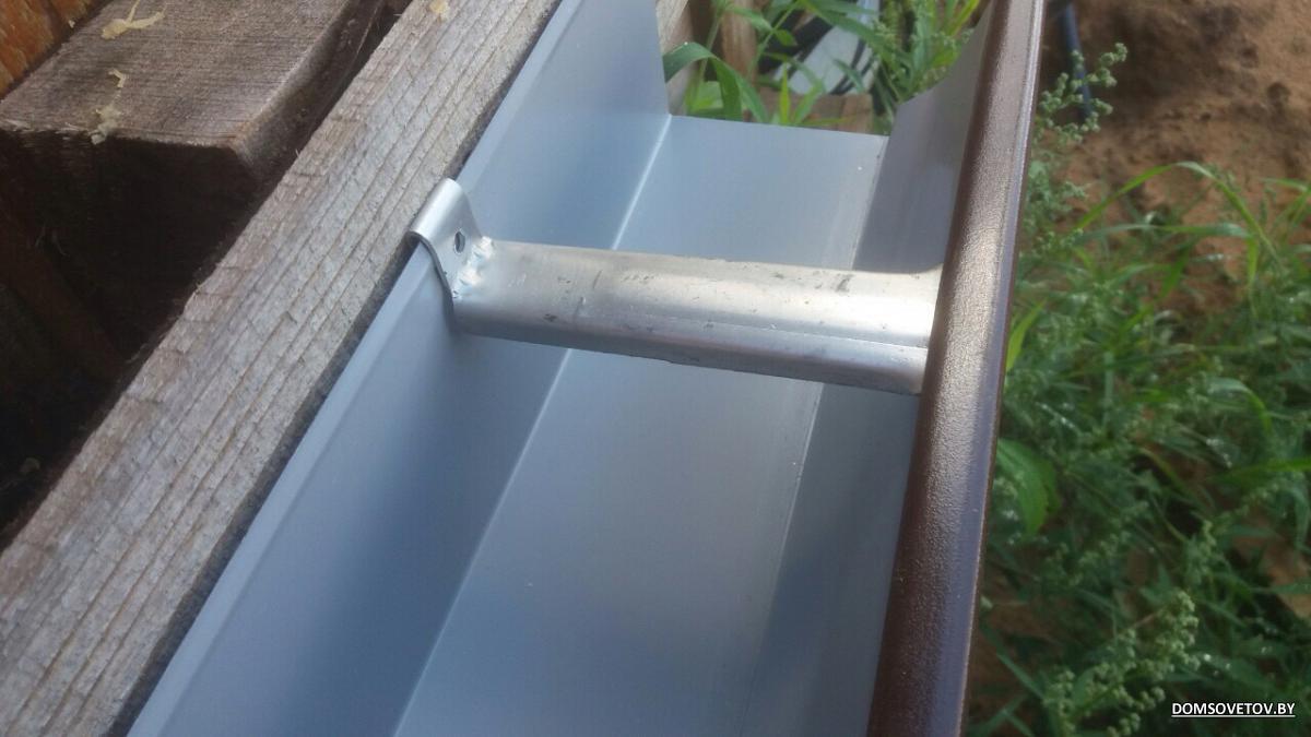

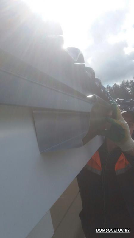

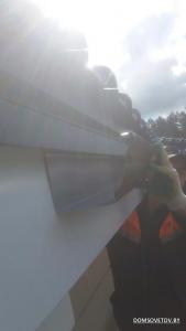

сегодня подъехали ребята из Водостока - попробовали примерить безшовную водосточку... реально узковата... буду что-то думать. если загонять ее под капельник - то наружу (за черепицу) торчит сантиметров 8...

есть планки софита с перфорацией?
(доступ воздуха для вентиляции подкровельного)

@sergN, да конечно... он весь такой... с частичной перфорацией...
По лайту - только поликарбонат. Все остальное требует какой-никакой стропилки со всеми вытекающими...
Не помню, как по вашим планам, над планируемым навесом есть кровельный скат? Если да, то поликарбонат не стОит. Сходящим снегом в хорошую зиму он разбивается в хлам.
Я бы сделал черепицу, как на основной крыше. Зачем портить гармонию?

@AAR, я не поняла. А зачем вам, чтоб торчала водосточка больше?? Чтоб снегом зимой срывало? Попробуйте пролить воду немного по скату в эту. Капли ведь обрываются сразу по краю свеса, поэтому попадать должны в неё. А шире зачем? в чём смысл?

Сообщений: 1,700
что бы при сильном дожде тоже "ни капли мимо", полагаю

@Oska, @Zmeevik, именно. скаты большие. иногда поток воды такой, что льется просто водопадом. хочу, чтобы не переливалось через край )
