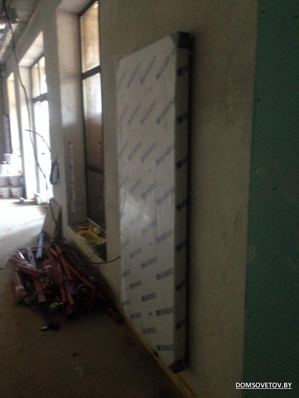

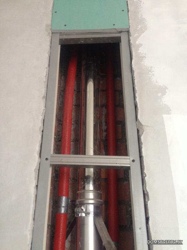

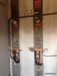

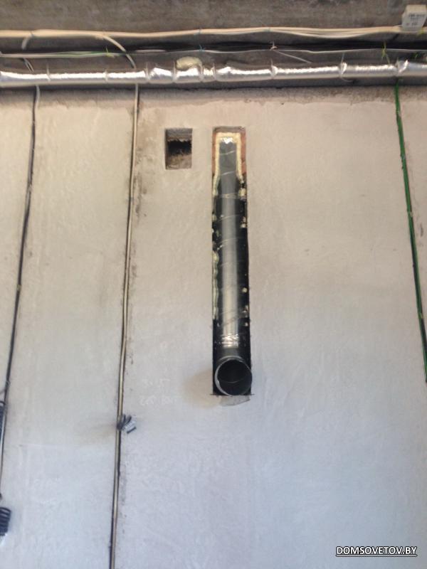

я понимаю, что всех уже задолбал невнятными фотками труб и бетона ). но... терпите. потом будет интереснее.

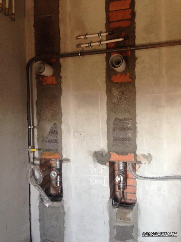

Это соответственно:
1) готовимся под навешивание котлов
2) сделали прокладку гофры под вытяжку на кухне (в стене)
3) навесили батареи. на снимке - большие (их у меня 3 штуки) мегапанели )
4) проводка отопительного контура по шахте к вентустановке...

@AAR, про невнятность - это не совсем верно. для тех, кто собирается себе что-то делать аналогичное, такие фотографии - бесценны.

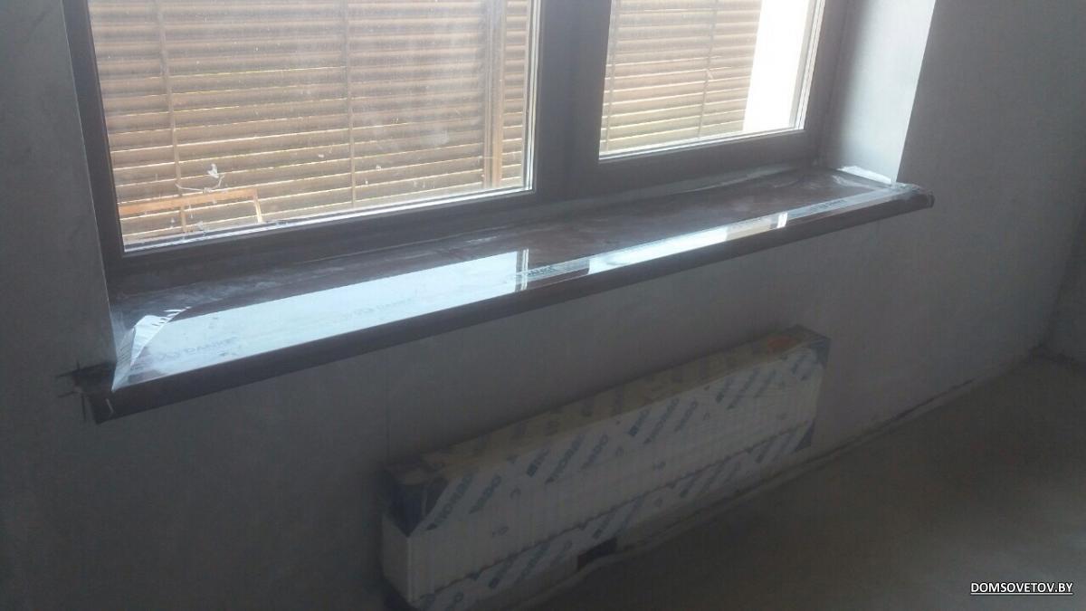

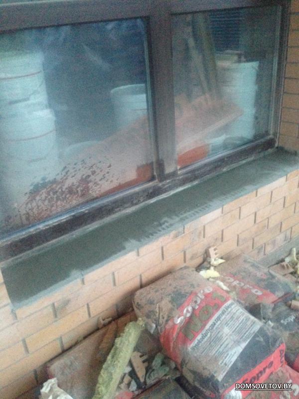

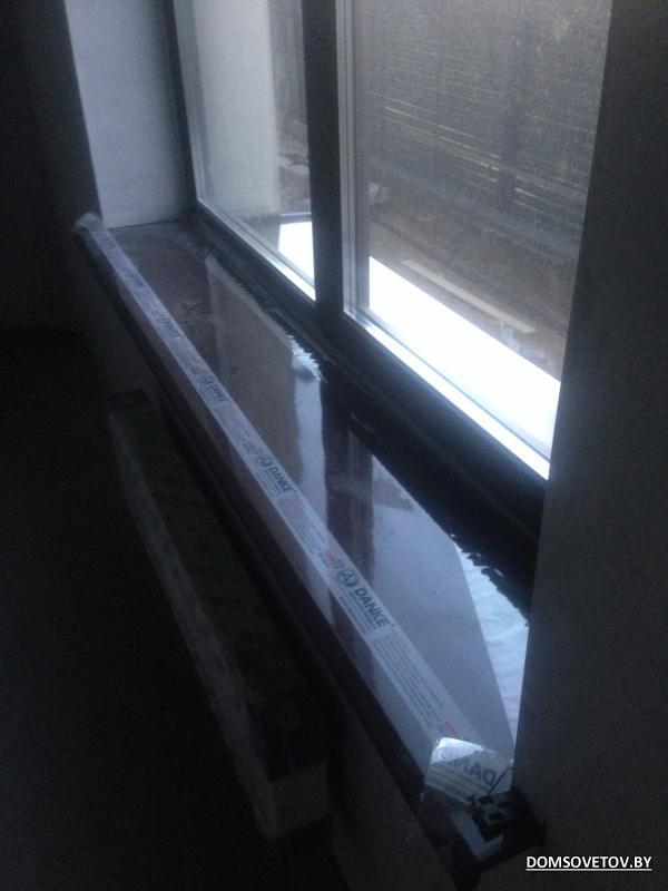

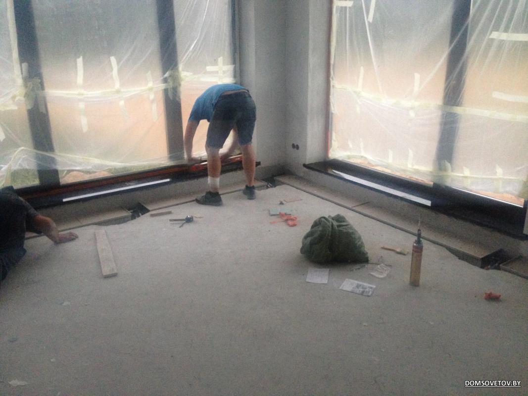

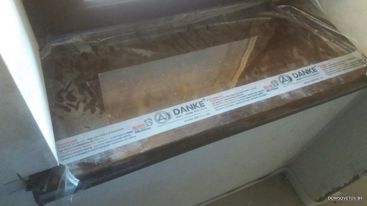

поставил на днях все подоконники внутри и часть снаружи.
часть подоконников - ПВХ под дерево. смотрятся вполне себе прилично... я бы даже сказал, что не сильно хуже гранитных )
поставили много гранитных подоконников. небольшим сюрпризом оказалось то, что под них тоже надо было делать что-то типа стяжки. т.е. монтаж не включает подготовку основания подоконника (это касается наружних - где утепление и пр). кое где пришлось даже клинкер подрезать, чтобы нормально встало

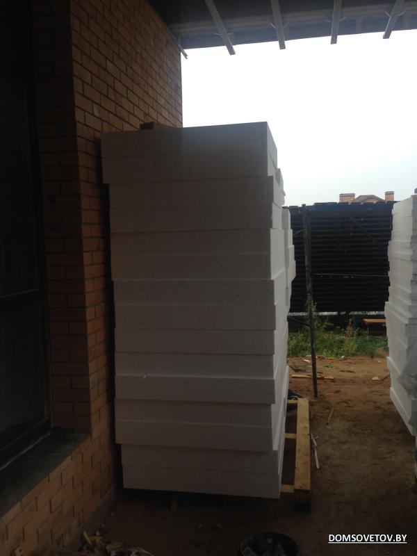

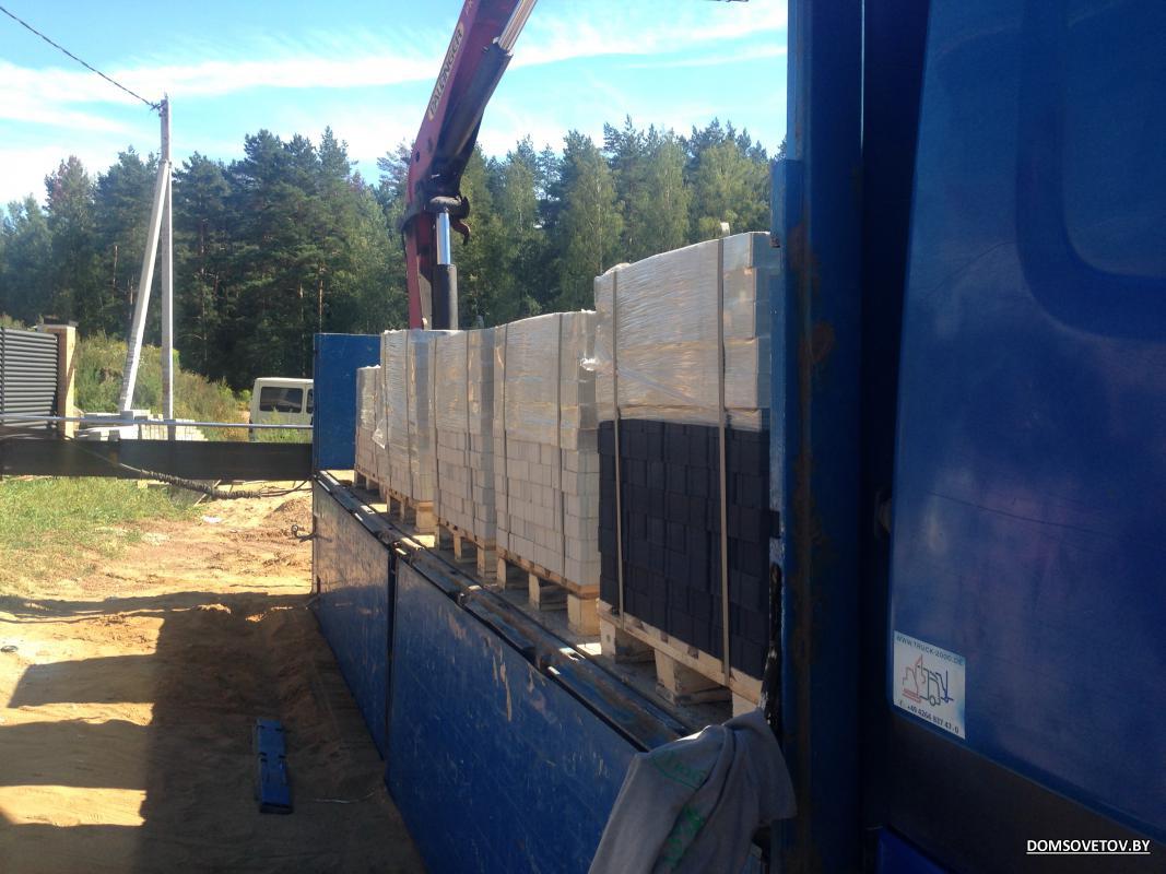

приехал пенопласт для части молдингов

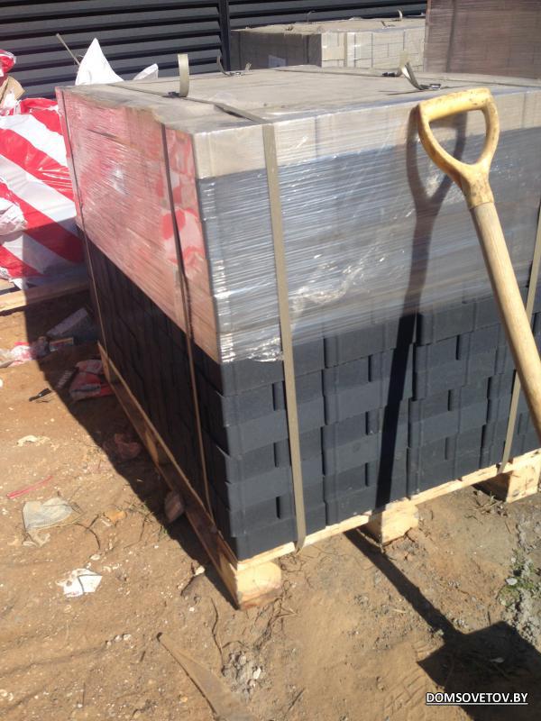

приехало еще чутка тротуарной плитки

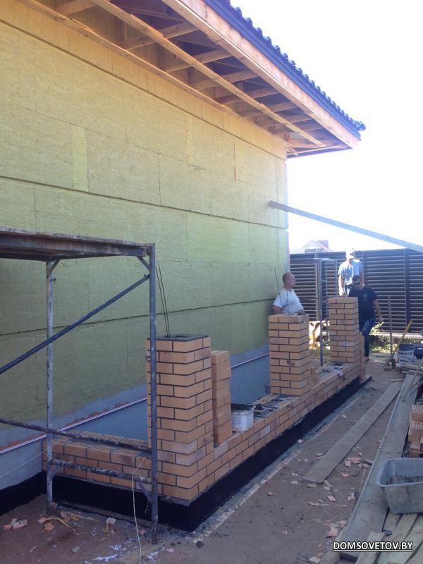

готовим фундаментальное крыльцо для входа в подвал. один хинт - в стяжке внизу подвала просверлили дырку (на 1 метр) и набили ее щебнем... типа дреннаж когда вода заливается... а то забодались вычерпывать...
ну и собираются конструкции из пенопласта... немного отошли от проекта, т.к. по месту вылазит много нюансов (где-то не по уровню что-то сделано и пр) ...

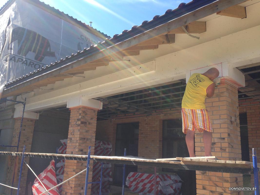

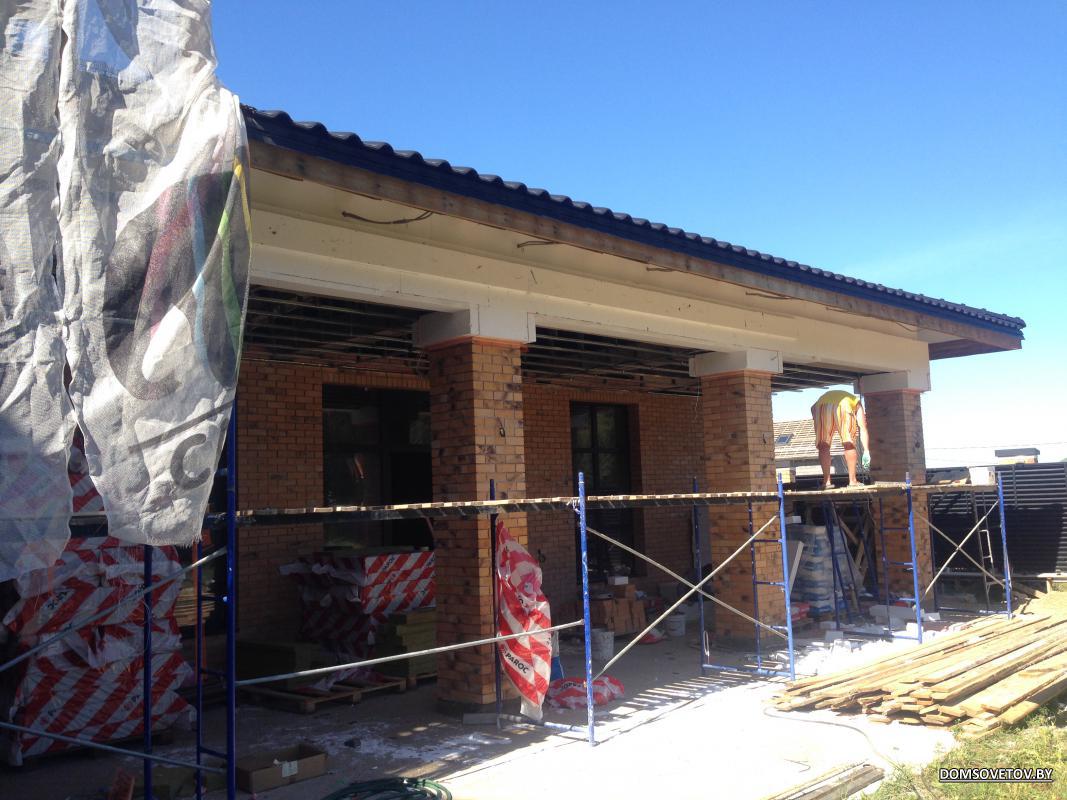

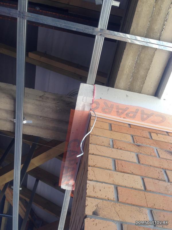

Старый 28.08.2016, 01:51   #2736 или 270793
Сообщений: 15,414
я бы стропильник оставил на виду.
есть в нем эстетический вид.
Старый 29.08.2016, 17:40   #2737 или 270896
AAR
Регистрация: 22.07.2014
Сообщений: 1,217
@sergN, открытую стропилку надо заранее готовить. у меня все было сделано под зашивку... да и нравится больше зашивка... там еще встроенные лампочки будут...
Старый 29.08.2016, 17:41   #2738 или 270897

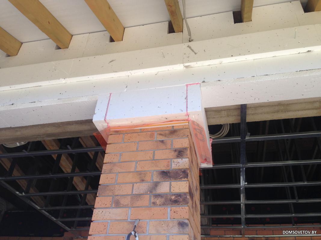

AAR
Сообщений: 1,217
кстати... обратите внимание на паз в пенопласте снизу колонны. туда будет вставляться алюминиевый профиль с рассеивателем и лентой... будут светить на колонну...

Makapoh
Аватар для Makapoh
Регистрация: 09.04.2012
Адрес: Варшава
Сообщений: 1,212
Тоже клинкерщики не попали всеми столбиками в ноль? У мена аналогично, разбежка между крайними по высоте - 2см. на один столбик получился нахлест ппс.
ппс(пазик) не поплавится от нагрева?

Makapoh
Аватар для Makapoh
Адрес: Варшава
Сообщений: 1,212
колоный лучше закрыть, а то клея-штукатурки нападает на них.
