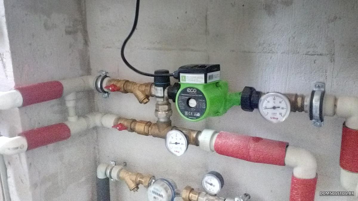

Если клапан с белым колпачком - HERZ,
иначе другая резьба. Вашу схему взяли отсюда:

похоже будет так
Соединение термостатических головок и приводов:
IMI Heimeier M30x1.5
герц не подойдет у него 28. вальтек подойдет
---------- Сообщение добавлено в 23:51 ---------- Предыдущее было в 23:36 ----------
по ходу я не смогу установить накладной датчик - его не к чему приложить! на гребенке мешают скобы за которые гребенка к стене прикручена...

1.Чтобы реализованная здесь схема работала адекватно, нужно обеспечить корректную работу пары "термостатический клапан - перепускной клапан (в вашем случае шаровый кран на байпасе). У фирмачей это достигается подбором Кvs и регулировок первого+преднастроек второго. В Вашем случае мы видим картину "слышал звон", а на деле - количественное регулирование температуры ТП;
2. Количественное регулирование температуры ТП как правило реализуется в случае малых площадей при небольшой длине контуров. У разных производителей систем (только не говорите мне про Валтек, руссо-китайцев я профессионалами не считаю) рекомендуемые площади не превышают 10-12 м, соответственно общая длина контуров - 120 м максимум. Собственно всё это проверялось на практике неоднократно - гидравлику не обманешь;
3. Если площади Ваших ТП (и соответственно общая длина контуров) больше вышеуказанной цифры, рекомендую всё разобрать и реализовать систему через качественное регулирование (смешением) посредством трёхходовика;
4. Как вариант можно попробывать настроить существующую систему методом тыка, но тогда вместо шарового крана на байпасе необходимо врезать регулятор расхода (ручной вентиль с большим ходом штока, число оборотов которого можно посчитать);
5. Разберитесь с термостатическим клапаном, возможно там установлен клапан типа RTL, который управляется по температуре прокачиваемой среды. Тогда Вы обойдётесь простой термоголовкой без накладного датчика с капиляром;
6. В конце хотел бы поинтересоваться, а что говорит Ваш "монтажник" по поводу данного "чуда""?
---------- Сообщение добавлено в 09:38 ---------- Предыдущее было в 08:44 ----------
Подумал. По п.4. ручной регулятор расхода целесообразней врезать не на байпасе, а на выходе с распределителя

@mastersven, предложите свой вариант плз... Или дождаться весны и переделать всю обвязку?

@VAR, купить трехходовой клпан для теплых полов и не дурить мозги.
ESBE VTA 322 (temp 20-43°С) с наружной резьбой 1"
Цена: 147.75 руб
такой например, у моего друга стоит и работает четко.
Термоголову и прочий мусор из обвязки выкинуть.
Подключение получится такое:
У Вас сейчас рукожопы пробовали сделать такую схему:
можно попробовать довести дело до конца...
Я предложил бы сегодня подкорректировать имеющуюся схему. В комплекте хаймайеровской термоголовки с накладным датчиком идёт специальная подложка из алюминиевого сплава, которая нагреется даже при фиксации её не на самой рейке коллектора, а на двух точках крепёжных скоб. Для Вас принципиально не важно точное соответствие температуры рейки и термоголовки, Вас должна интересовать тенденция процесса: нагревается или остывает. А на каком делении шкалы головки сработает термоэлемент - важно только для статистики. Ну, и регулятор стоит врезать там, где я указал, иначе Вы свои полы толком не настроите - смешения не будет, вся вода из обратного коллектора будет уходить из системы ТП ни к чему не подмешиваясь.

Согласен, термопаста - это кошерно , но +/-2 градуса мы поймаем в любом случае. При неидеальном контакте датчика с поверхностью коллектора некие сторонние теплопотери, создающие погрешность будут, но они будут практически стабильными. Таким образом между термоклапаном и средой будет стабильная погрешность. Т.е. хочешь получить +30, выставляешь +32 (или +28 , запутался , позже додумаю, надо поработать)
