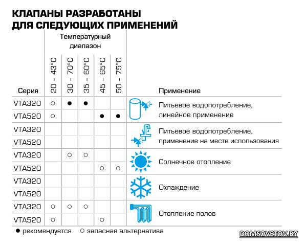

@VAR не дурите голову себе ..
монтажники накосячиили, факт...
купите трехходовой как я посоветовал и выкинете лишнее из системы, там работы на час... и будите без проблем регулировать подачу в полы 20-43С. что еще надо....
Вообще погодозависимость иногда умеет полами рулить, может у вас хотели это реализовать? напомните что за котел и автоматика..

я не знаю что эти рукожопы хотели... все кто работал по дому в итоге были одними и теми же... потому в итоге сам и ковыряюсь... я уже боюсь кого нибудь в дом приводить... ладно хсн...
котел протерм пантера одноконтурник с открытой камерой. автоматика протермовская - протерм термолинк р + датчик температуры. в программаторе по моему нету какой либо отдельной функции по полам.

@VAR, значит рукожопы , оправданий увы нету.
делайте как я написал. фото даже выкладывал монтажа у моего друга, это рабочий безгеморный вариант. Настроите сколько там вам комфортно в полы, а котел будет подруливать температуру в комнате общей подачей, хороший вариант, рабочий.
Старый 30.11.2016, 22:40   #2776 или 277297
Сообщений: 7,163
если брать трехходовой то на какую температуру и с какой резьбой в моем случае
да и вопрос с регулировкой полов я поднял для того чтобы у меня была возможность придушить пол и положить плитку. врезать трехходовой это значит остановить отопление, перекрыться кранами, допаять-перепаять...? сам по ходу не сделаю... х.з.
20-43
Схема у VAR вполне себе рабочая, только сделана через ж-пу и не доведена до конца. Кроме того она имеет некоторое преимущество перед схемами с трехходовым. Прежде, чем выкидать, нужно попытаться малой кровью довести до ума то, на что потрачены деньги и время.
Нужна термоголовка с датчиком под размер вентиля с белой шляпой и накладной термометр, или электронный, как кто-то писал.
вот эта мысль мне тоже нравится !

Если рассматривать схему с термоголовкой у тогоже Heimeier чей клапан стоит в моей схеме есть решение.
только клапан там с синим колпачком!?
