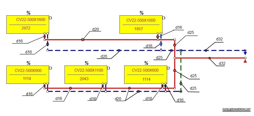

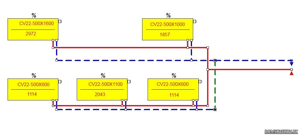

Планирую вот такую схему подключения радиаторов на этаже. Помогите с подбром диаметра труб. Ну и какие трубы посоветуете?
Радиаторы PURMO. Мощность брал из таблицы при 90/70/20С. Правда планирую в системе температуру давать не больше 70С.
Заранее благодарен.

это что? внесите ясность .. циферки бы. а то буквы "эл." мне не понятны.
мне понятны "кВт".
тогда и " " " будут "дадены"
мне понятны "кВт".
исправил свой пост

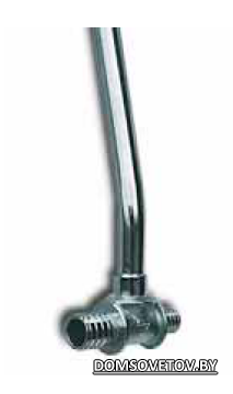

шикарная подводка для радиаторов с нижними концами.
трасса 18 мм каном.
общий стояк 3/4"

Насколько я понял, покурив нет, то в моем случае диаметры труб будут как я указал на рисунке. так? или я не правильно понял?
и в случае с двумя радиаторами на ветке, после подключения первого, пускать д20, или можно уже сразу д16?

Я бы делал Каном - 18 труба к радиаторам, до развилки 25 трубой.

-gr-, у меня ПП 20 идет ко всем радиаторам. Последовательно запитанных нет. К каждому радиатору своя ветка от гребенки. Так оно правильно.
А если без гребенки, то неправильно?
посмотрел каталог кана на их сайте, есть д16 и есть д20, а вот д18 не нашел. это я про KAN-term PP

[QUOTE=-gr-;156842]А если без гребенки, то неправильно?[COLOR="Silver"]
сомнительная экономия... может очень больно боком вылезти.
В каком плане? можно подробнее?
