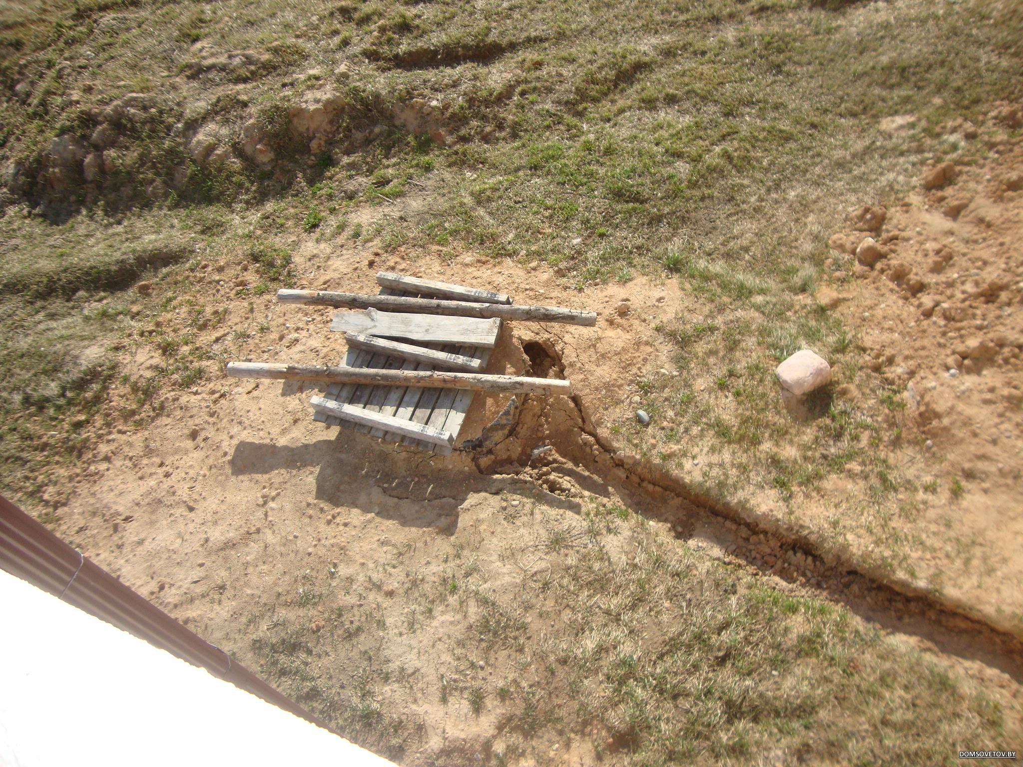

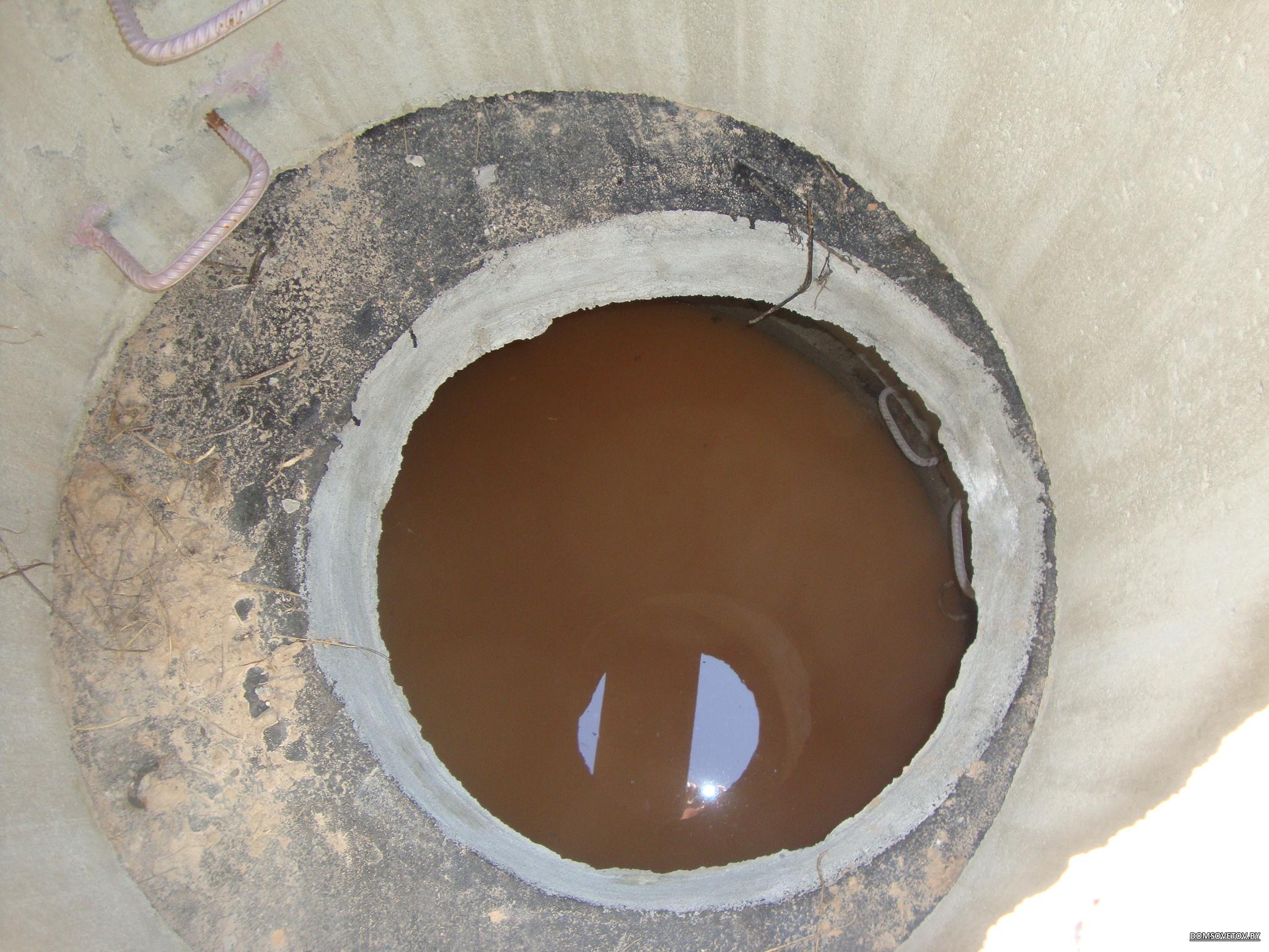

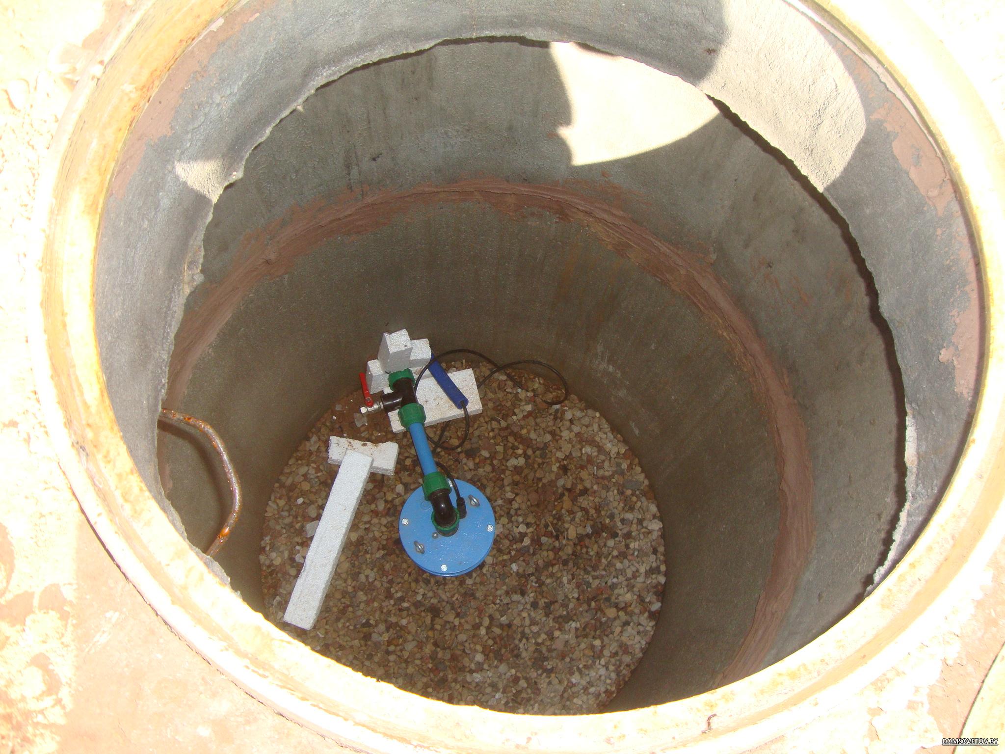

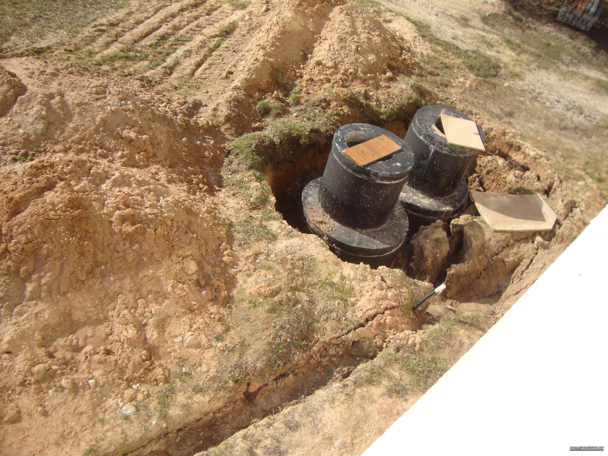

Приехала в деревню и была в шоке. Моя не доделанная канализация вся в воде. Не засыпанная яма обвалилась. Хорошо что кольца успела поставить, а то бы пришлось заказывать экскаватор еще раз... Рядом метров 10 от канализации колодец скважины - там все сухо, т.к. он засыпан землей и кольца по стыкам и снаружи и изнутри замазаны клеем...
Сфоткала виды с балкона.
канализация.
Колодец скважины.
Земля там где засыпали просела, надо подсыпать....
Вот репу чешу...ждать пока просохнет или откачать... Думаю так произошло, потому что было много снега, снег нападал в яму плюс стаял с горы, которая рядом насыпана...

У Вас высокие грунтовые воды ? Какой их баланс ? Вы сделали оба колодца в качестве выгребной ямы или один из них фильтрующийся ? Делали ли Вы поля фильтрации ? Сколько у Вас колец в каждом колодце ? Какого диаметра ? Какие у Вас грунты ?
Сделана ли у Вас ливневая и дренажная канализация ?
В первый год, пока земля не села, колодцы полные воды, это обычное явление. Грунт еще не уплотнился и работает как дренаж, соответственно талые воды через него проходят в колодцы. Тем, более что судя по фотографии - обратную запыпку котлована никто не уплотнял. Если в колодце забетонировано дно, то грунтовые воды его могли выдавить и заполнить колодцы.
Так же может быть недоделана гидроизоляция, например, недостаточно провели обмазочной гидроизоляцию или не гидроизолированы швы между кольцами. Наконец, кольца разные бывают - заводские и нет, с ушами и без.
Не совсем понятно зачем проводили обмазочную гидроизоляцию второго колодца.

1. Участок на горке - наверное низкий уровень грунтовых вод... Вода далеко, скважина 111 метров. Во всяком случае сколько я не копала грунтовых вод не видела...Кругом глина (суглинок)... В деревне только один колодец в другом конце деревни, никто не может докопаться до воды...
2. В каждом канализационном колодце по три кольца, два нижние полутораметровые в диаметре, верхние - метровые.
Я не засыпала колодцы так как они выше уровня земли когда подсохнет, будем подкапывать и опускать ниже... по этой же причине стыки колец между собой пока клеем не замазывали... Сделаем нужный уровень и потом замажем. Дно тоже по этой же причине пока не бетонировали... Ливневую и дренажную канализацию пока не делали и поля фильтрации тоже... Сами кольца были поставлены перед зимой и времени уже не было, когда мазала гидроизоляцию - пошел снежок...
Колодец под скважину у нас тоже первый год, но там воды нет...Я думаю потому что он засыпан и стыки замазаны. Если канализационные колодцы засыпать и обмазать то все будет хорошо...

Тогда все так и должно быть - талые воды с участка собралиь в низком месте, а им оказался котолован в который поставили кольца и сами кольца.
Уплотните грунт вокруг колодцев. Если грунтовые воды низкие, то вокруг второго колодца сделайте дренаж из гравия, желательно чтобы гравий или песок был и под колодцем.
Гидроизолировать в этом случае ВАм нужно будет только первый колоцец и делать только в нем дно. Второй гидроизолировать не нужно.
Чтобы такого не было в будущем лучше сделать дренаж и ливневую канализацию, чтобы талые воды не заполняли каждый год колодцы водой.
Плохо что Вы не знаете геологии Вашего участка.

это паводковые- однозначно.
сойдет снег- всё усохнет.

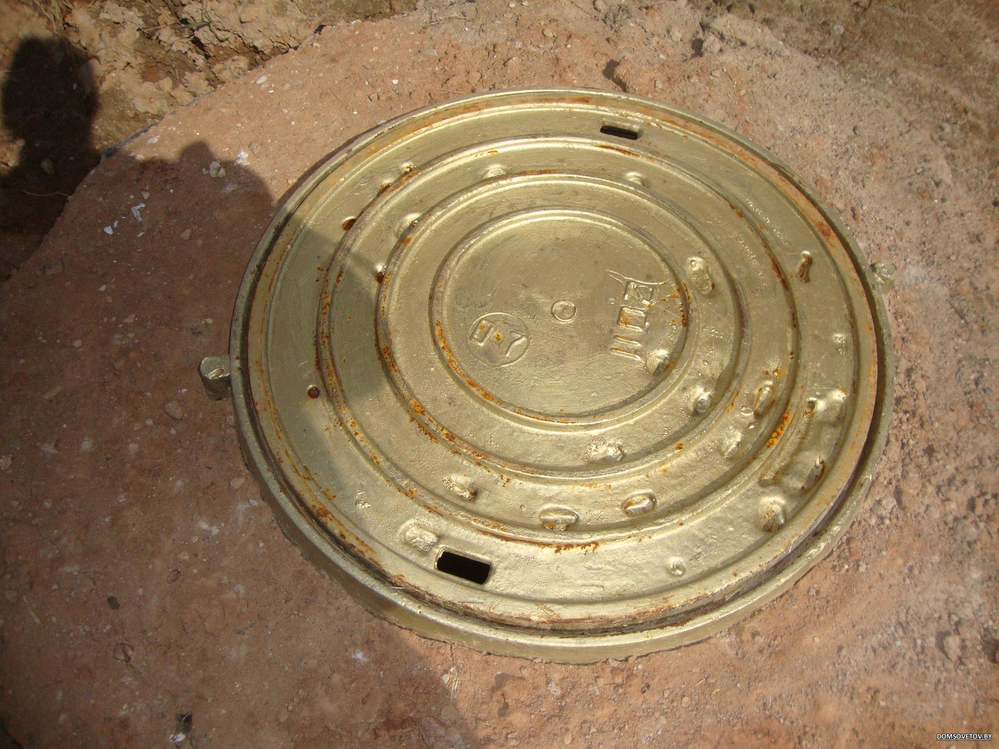

В прошлом году покрасила крышку люка скваженного колодца золотистой краской, предварительно почистив крышку металлической щеточкой от ржавчины....
[url="http://www.domsovetov.by/imagehosting/2013/04/21/8795173fd7c08158.jpg"]
А в этом году печальное зрелище ржавчина появилась опять... Надо ли каждый год эти люки подкрашивать, а может быть есть какие нибудь специальные краски супер аникоррозийные.... У всех ли ржавеет и кто как борется... А может быть крышка левая - легкая она совсем...

Есть краски по металлу 3-в-1:уничтожитель ржавчины+грунт+краска. Золотого цвета не видел.
