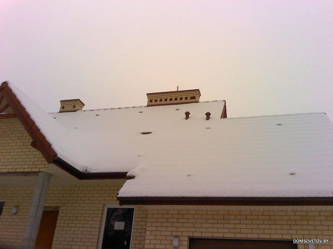

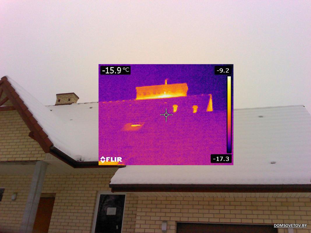

Правильно выполненный пирог крыши исключает таяние снега в морозную погоду. Всему виной верхний вентзазор. В районе конька и дымоходов снег действительно тает быстрее.
Дневные фото!

Сообщений: 518
@Valery_SY, чем фотали?
