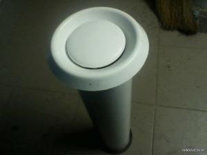

Может аэрэко, а может че другое, их сейчас валом, вот первое по ссылке
http://baraholka.onliner.by/viewtopic.php?t=5737446

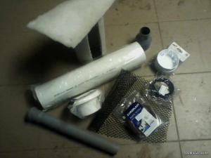

Цена за дырку шопипец... Короче подумал.. посмотрел лестные отзывы о долговечности "дяшовых" устройств и их переделок до рабочего состояния и навострил лыжи вчерась в ОМА.

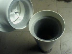

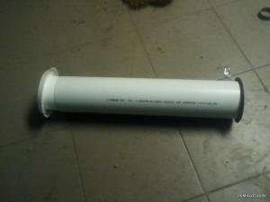

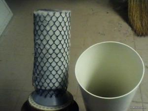

Был куплен следующий набор..диффузор, труба 500 на 100мм, решотка, "бутылка" тапер для каналюги, обратный клапан. В запасниках вырыта манжета под бачёк унитазный, кусок сетки, труба канализационая (в дело не пошла) с пробкой, кусок синтипоноподобного какогонепойми фильтра, кусок трубной изоляции. Ну ещё клей, силикон, скотч по вкусу.
Дальше немного возьни с феном, ножовкой, и ножиком (помыл всё перед работой так как просыпано какимто порошком) и вот какой приточный клапанок за 190 тыр (клапан обратный пока решил не ставить).

@Вик, читал что на эти клапана не ставят фильтр, только что-то звукопоглощающее, т.к. при естественной вентиляции может не хватить тяги затянуть через фильтр воздух. Как бы этот синтипон всю тягу не перекрыл или он жиденький ?

Ставят что то типа паралона.. он как фильтр и как шумоизоляция. Хотя ихмо основная шумоизоляция идёт за счёт мягкого материала внутри... поглощает звуковые волны что по трубе идут. Снтипон жиденький и был вроде частью фильтра толи пылисосного толи еще какого (непомню). Куллер от компа воздух через трубку эту гонит нормально... делал опыт.
Врезать буду чуть позже.. дам запаху силикона и клея выветрется (хотя может и завтра.. как амбрэ будет).

Всунул изделие в стенку в спальне... ну чего сказать.. с неё дует воздух, тяга есть... как с шумом хз.. в доме гама больше чем на улице.
