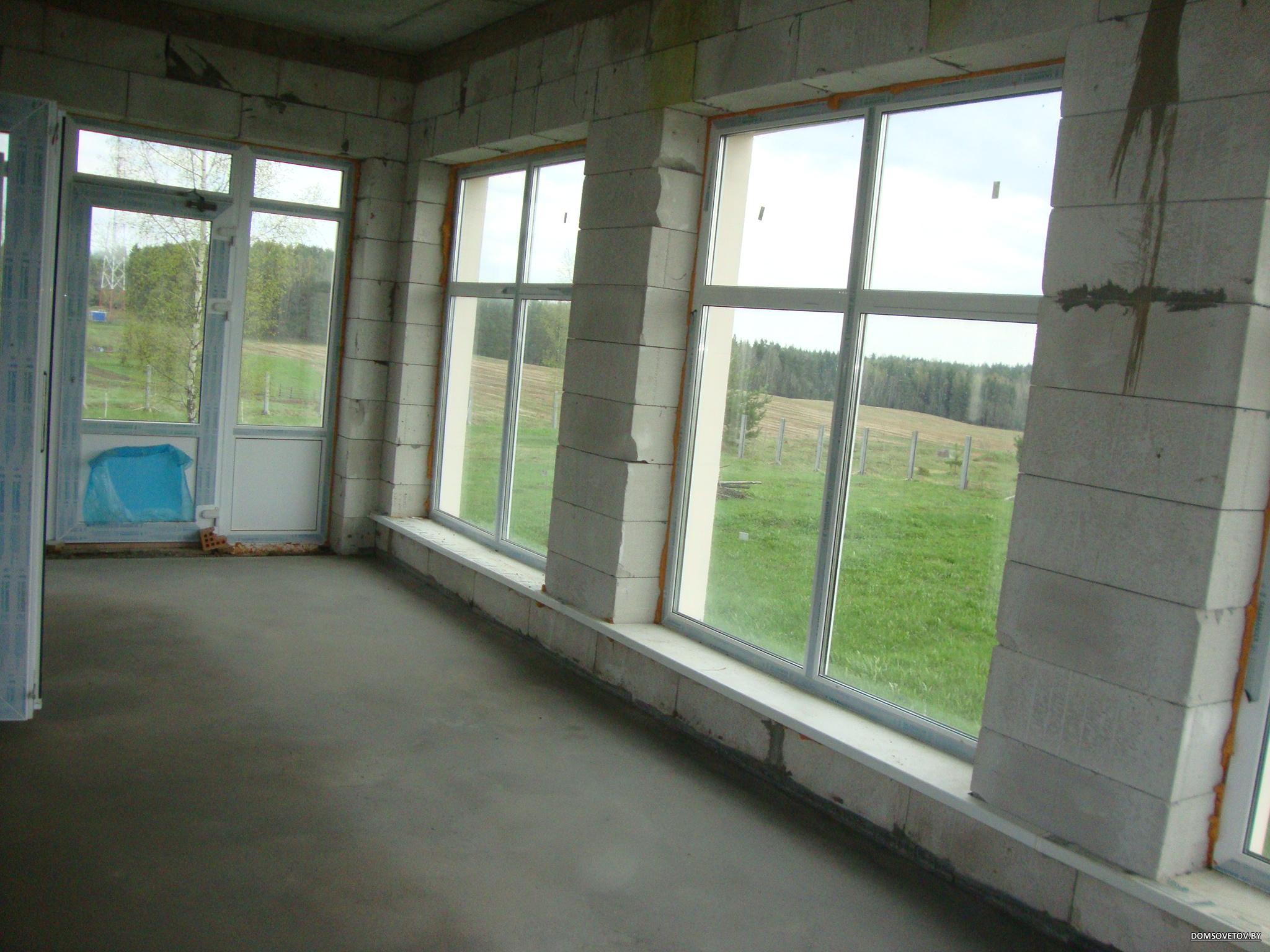

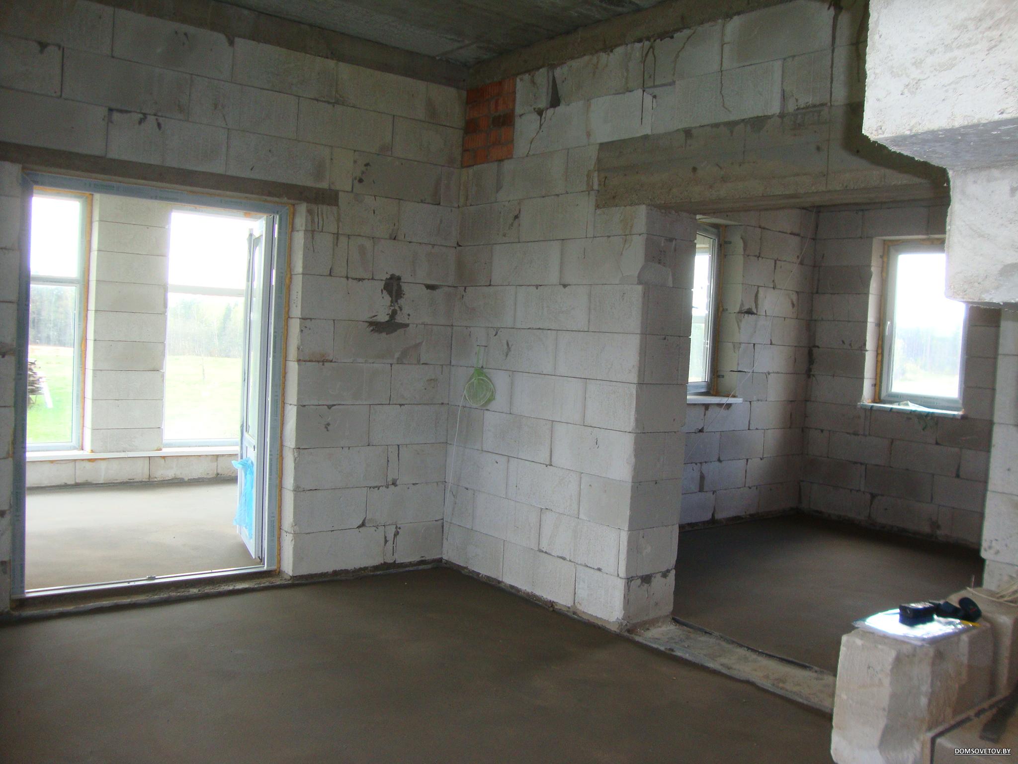

Kuzbar, а это ничего, что стяжка до штукатурки?
CINEMAX.by вне форума Ответить с цитированием
Старый 01.05.2013, 22:59   #273 или 141326
Kuzbar
Аватар для Kuzbar
Регистрация: 04.12.2011
Сообщений: 2,803
Сообщение от CINEMAX.by Посмотреть сообщение
Так это же черновая потом можно штукатурку...утепление теплый пол и чистовую... штукатурку по песку не удобно делать...

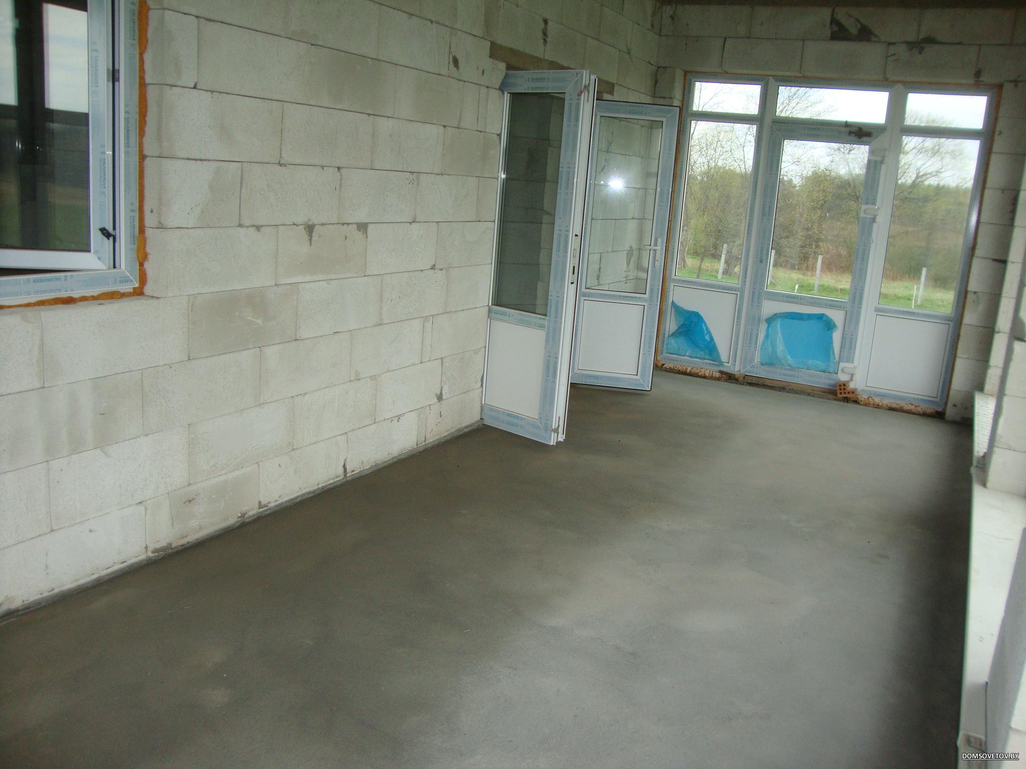

На фото номер 3 видно, что стяжка подходит почти под дверной проём. Куда там ещё поместится как минимум 15см? Я считал что черновую надо делать из бетона, а не раствора.
Старый 02.05.2013, 20:00   #276 или 141458
Kuzbar
Аватар для Kuzbar
Сообщений: 2,803
Сообщение от bullet_fox Посмотреть сообщение
На веранде утепление решили не делать.Там будет летний вариант и как защита дома от ветра... Двери сделали на 15 см длиннее чем заказывали...Замеряли косяк я сказала, что окна надо делать на 15 см меньше, замерщик сказал что запомнит... А когда привезли извинился и сказал что забыл, хотя я ему еще два раза звонила и напоминала... Он говорил не волнуйтесь ... все под контролем . И лестница у нас сделана с учетом 15 см... теперь и лестницу подгонять придется...Теперь подстраиваемся... Двери открываются в сторону веранды...Получится небольшая ступенька с дома на веранду...по другому никак... Утепление будет всего 5см пенопласта... Дверь менять не хочется...есть еще две балконные двери не в размер на втором этаже, там утепления тоже не будет...
Стяжечники сказали что постараются все сделать максимально удобно, как надо..

Сегодня приехала в деревню походить по стяжке...Все высохло...
