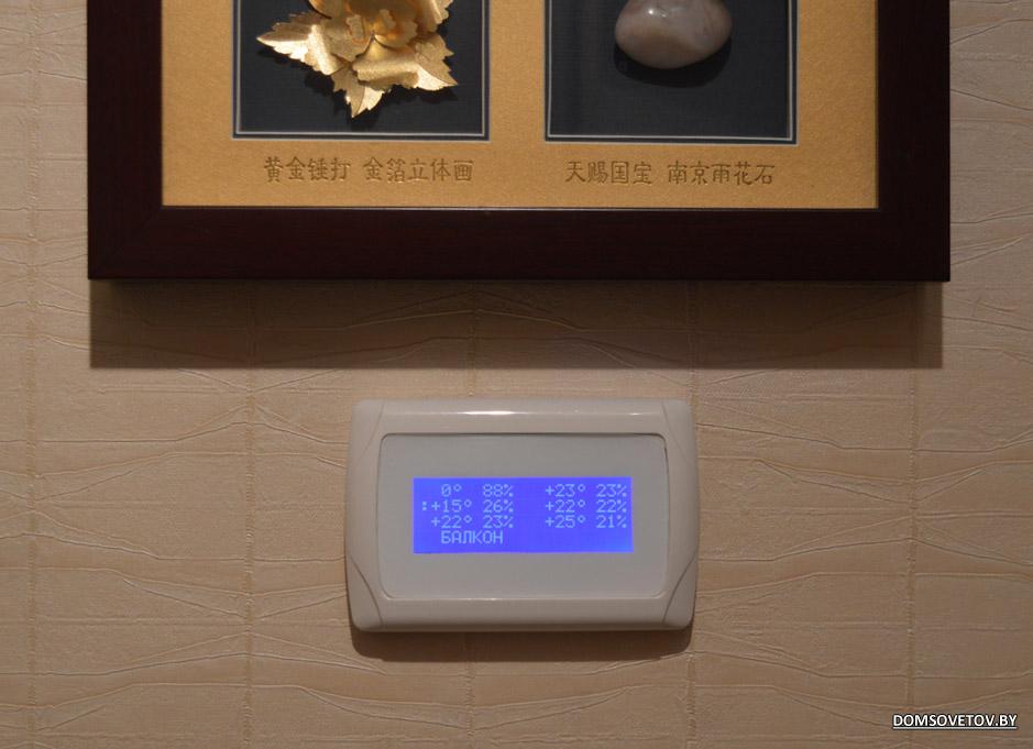

P.S. Да, и что еще касается функций метеостанции. Что бы каждый раз не лазить в комп, смарт или планшет, что бы посмотреть температуру/влажность эти данные выводятся у меня на 4-х строчный дисплей, установленный в прихожей:
Что бы рационально использовать дисплей, напротив показаний температуры/влажности каждого помещения по кругу устанавливается маркер (двоеточие) а в нижней строке указывается название помещения, откуда получены "промаркированные" данные. Всего выводится информация с 6 датчиков температуры/влажности

Это дисплей 4 на 20? А что за корпус?

Да, 4 строки, 20 знакомест. Единственная особенность, что это дисплей с интерфейсом I2C. Описание этого девайса см. здесь - http://***********.com/news/raspberr...2014-09-25-126
Там же есть видео работы
Корпус - от двойной розетки скрытой установки. Вместо центральной вставки розетки сделана панель

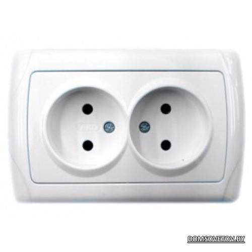

Вот, нашел фото этой розетки в сборе, производитель Viko. Ее рамка идеально подходит под индикатор, только нужно сделать переднюю панель из оргстекла. Стекло закрашиваем изнутри, оставляя незакрашеным только прямоугольник под область вывода данных индикатора.
