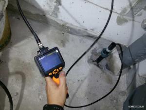

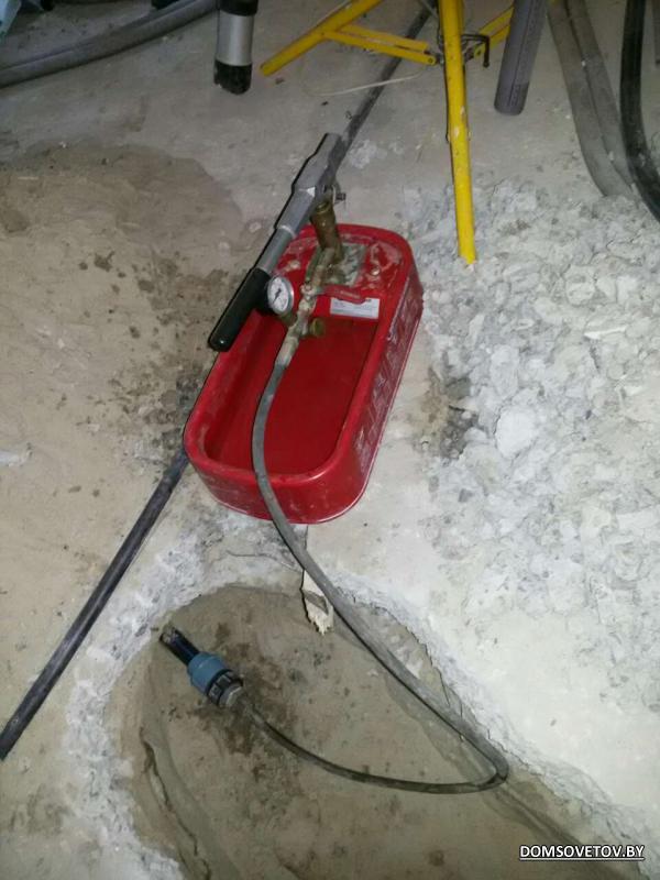

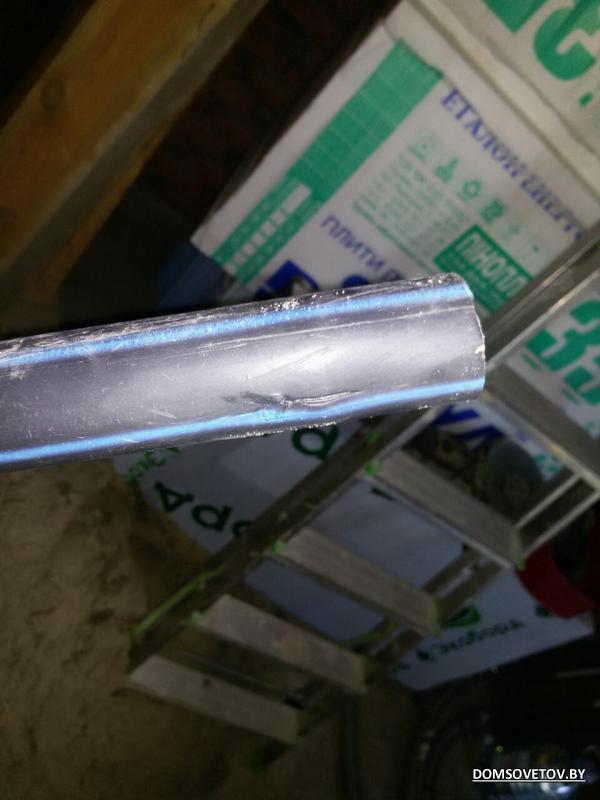

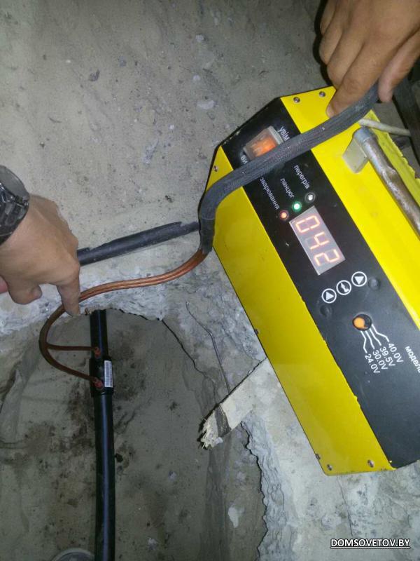

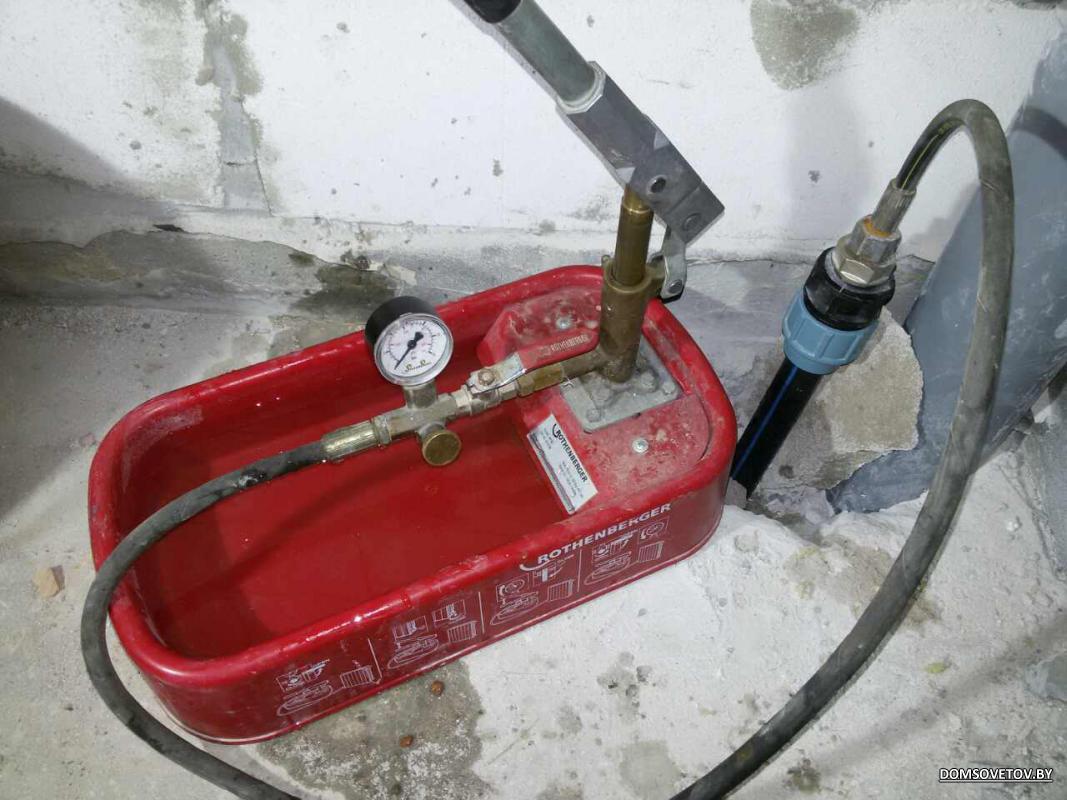

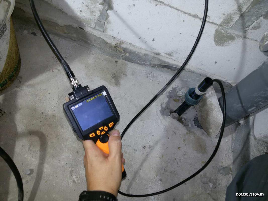

Сантехнические будни, со штучками.
Старый 12.08.2017, 20:47   #279 или 294993
Сообщений: 15,767
чё за сварочный аппарат? и почему лопнула..брак я понимаю.

Сергей 31
Регистрация: 13.07.2011
Адрес: Киев
Сообщений: 860
Репутация: 30
Опресовка Ротенбергер.
Сварка назыввется терморезисторная.
Эндоском таки китайский, на с камерой 5 метровой.
Причина: ПМД трубу нельзя закапывать просто так, лоток из канализационной трубы ну на худой случай одеть на трубу изоляцию.
На фото пример как камень при засыпке продавливает трубу.
