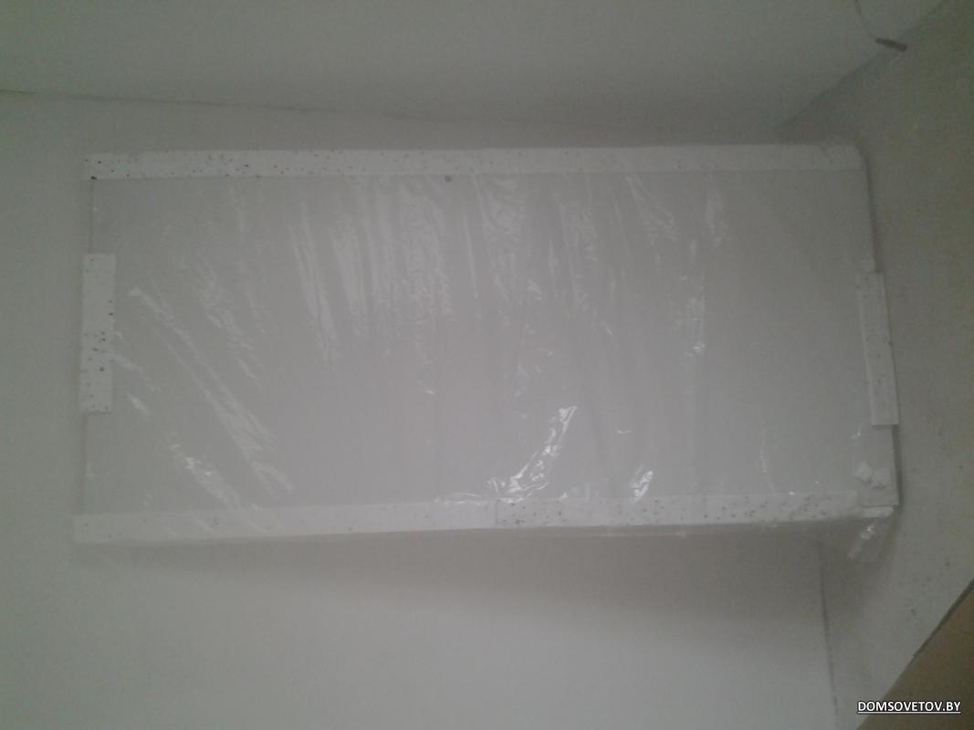

Старый 11.04.2016, 14:04   #275 или 259503
Антон-Брест
Регистрация: 28.01.2012
Сообщений: 982
Вот такие двери себе привез.
Кстати замок магнитный.
Смотрел его понравился.

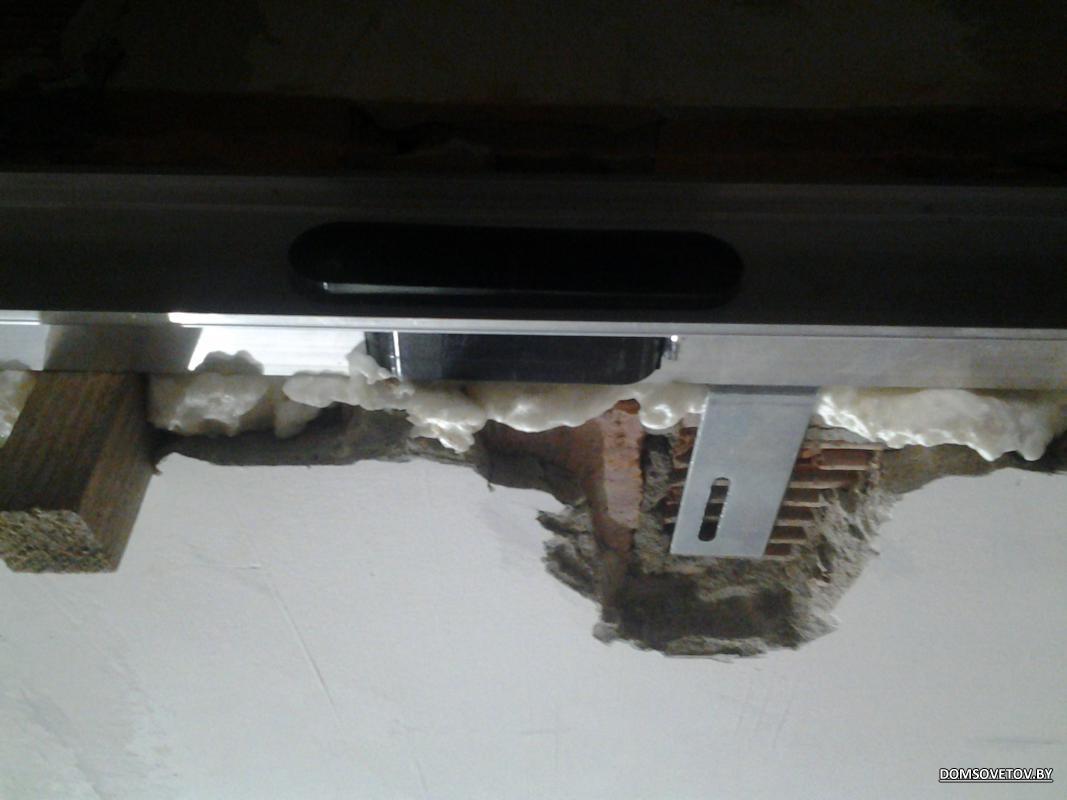

Старый 12.04.2016, 08:27   #276 или 259563
Антон-Брест
Сообщений: 982
Вчера поставил коробку.

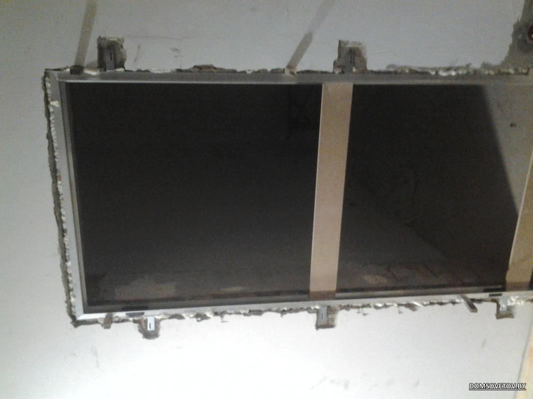

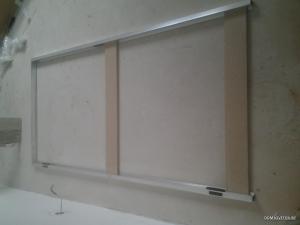

Старый 12.04.2016, 13:14   #277 или 259588
Антон-Брест
Сообщений: 982
Вот смущает меня только то, что алюминий надо красить (так нарисовано в инструкции, а будет ли краска держатся на алюминие
Старый 13.04.2016, 20:15   #278 или 259749
Стэлс
Аватар для Стэлс
Регистрация: 23.03.2012
Адрес: Минск/Колодищи
Сообщений: 1,877
@Антон-Брест, использовать технологию покраски "железа" и почему нет. Заматовать наждачкой с зерном ,наверное, от 600 и выше, обезжирить, загрунтовать(грунтовка обычная для металла, а не ст-17-это я на всякий случай). и красить
Старый 13.04.2016, 21:32   #279 или 259755
wilson
Сообщений: 2,809
Репутация: 26
Не красится оцинковка.
Старый 13.04.2016, 22:38   #280 или 259759
Стэлс
Аватар для Стэлс
Сообщений: 1,877
@wilson, нужно срочно сказать это моему соседу, который последние лет 10 в автобусах туристических гнилую внешнюю облицовку вырезает, вваривает листы оцинковки и красит. Выдавая минимум трехлетнюю гарантию.
