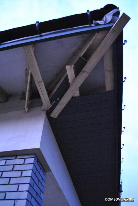

и сразу на следующий вопрос отвечу - по стропилам, треугольник набит, к стене не крепил.
так высокие большие при косом дожде то же самое что и невысокие небольшие. Угол атаки один и тот же.
а при не косом дожде - ходить удобнее - профит

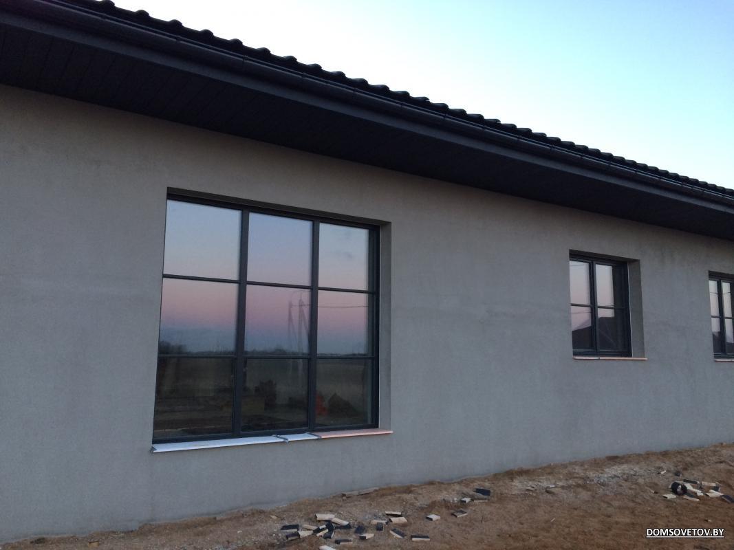

@Юра Добриденев, ага, получется так. 103-104 + (лобовая или лобная) доска.
да, не косые часто. и фасадчики благодарили, и подшивщики и те, которые делали ливневку вокруг дома... работая во время дождя.

визуально так примерно.
вроде сантов 70 над окном. один квадратик в большом окне - 80см
