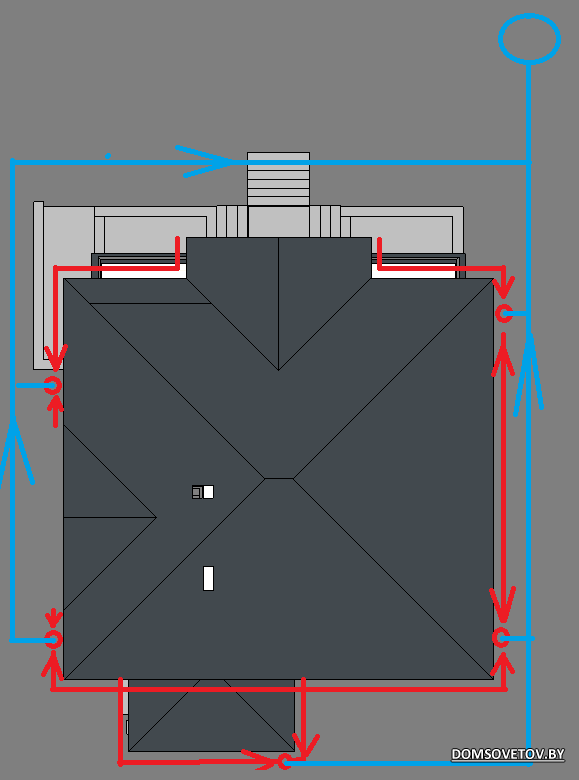

Димакратия, по ливневке планирую так. По склону вниз.

ну все гут выглядит.
у меня - практически один-в один.

но за кровельщиками нужно самому проверить работу водосточки.
я один скат заставлял переделывать, был обратный уклон.
проверять рекомендовал бы чуть погодя, ибо стропилка будет сохнуть и геометрия может измениться.

лоток приема массового сброса оборудуют отбойником. лист металла тонкого высотой над лотком 10 см и шириной 20-30 см. на саморезы с прессшайбой.
угол наклона этой ветки делают чуть круче.
собственно перелив -явление редкое и не особо катастрофичное.
проектируют с учетом площади сбора воды.
Димакратия, указал правильный аспект.

ливневка- Д160 от стыка.
уклон 1 см на 1 м.

@sergN, спасибо, а есть какие нибудь способы борьбы с переливами на углах водосточки? у металлопрофиля есть спец ограничители, в моей такого нет и не предусмотрено.

@a.yenzh, у меня есть листовой бордо лист оцинковки.(бесплатно..если чё.)
берете ножницы и вырезаете нужные пластины. в том числе угловые.
прикрутить? лестница .
(элеметы вставляются внутрь.)

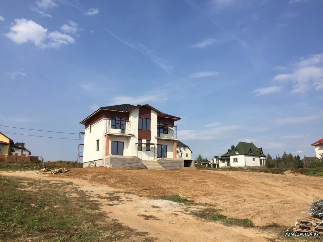

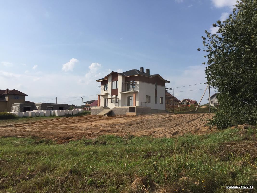

Поработала ТО- ка сегодня. 40 машин грунта как не бывало)
Старый 25.08.2018, 18:26   #279 или 311551
Сообщений: 2,705
После зимы усядет процентов на 20. И потом ещё пару лет будет проседать и проседать, но уже не так заметно.
