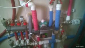

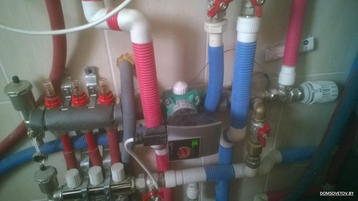

Вопрос решен так...
Думаю что все будет работать. Спасибо ignatov ! Спасибо всем!
Обычная термоголова или я чего-то не вижу? Там по стене капилляр куда-то пошёл или просто левый провод?
