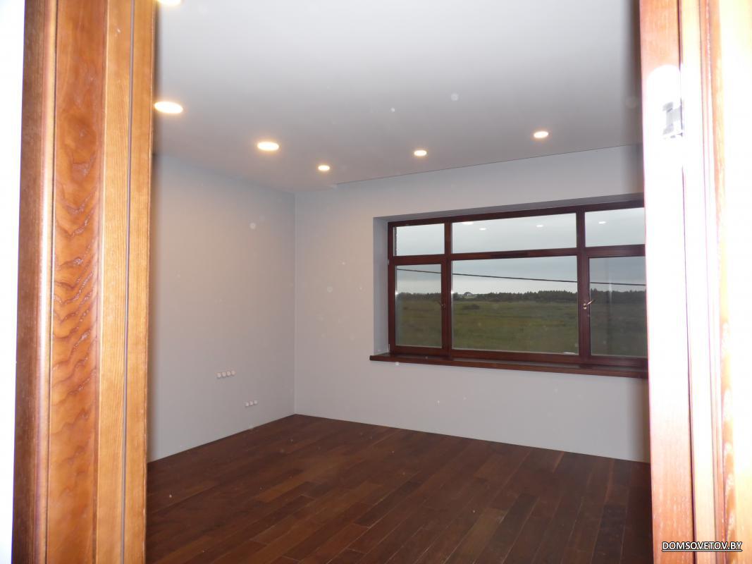

Супруга помыла окна и о-па, оказалось, что у меня есть соседи :

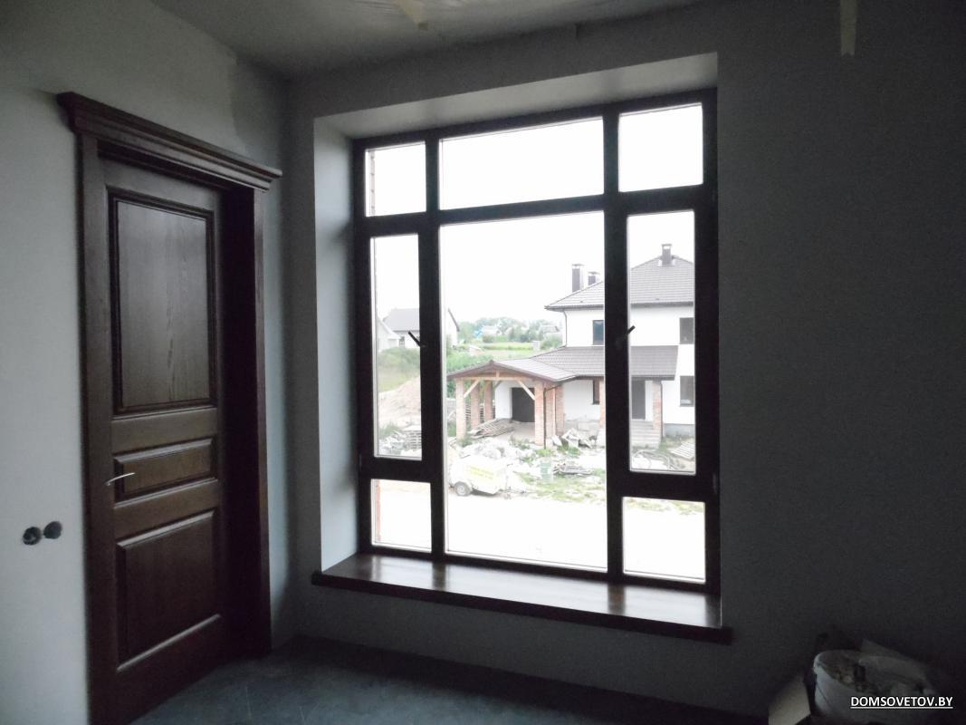

Сообщений: 2,521

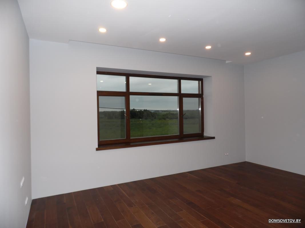

Эта комната с видом на Гребной канал и будущий сад супруге больше всего симпатична (длина комнаты - 7,5м):

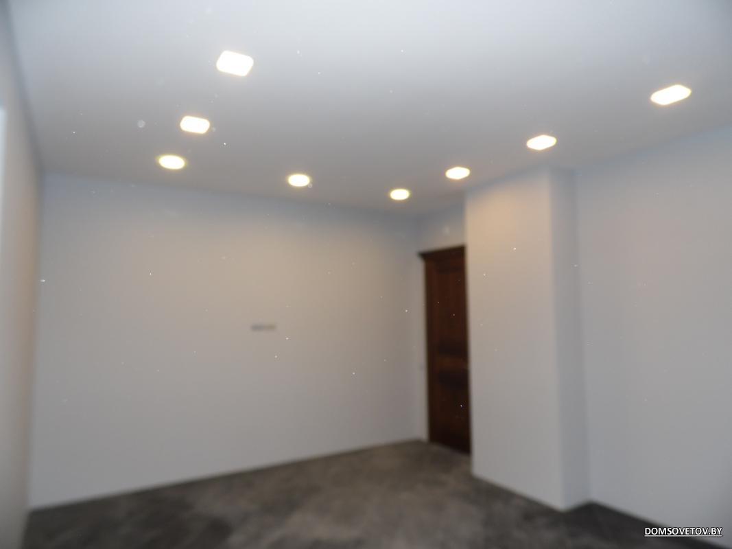

Сообщений: 2,521

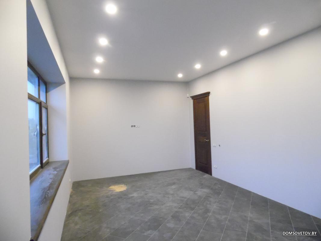

Главная спальная комната:
Гардеробная (25 м2):
