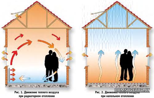

А то я тоже могу написать что радиаторы в спальню нельзя ибо они пыль гоняют и это вредно.
Вот могу таких картинок насобирать и сказать что пыль из окон чатсо попадает и разносится благодаря батареям по комнате...
При радиаторном отоплении, естественным образом возникает конвекция, причём чем горячее радиаторы и холоднее на улице, тем выше скорость потока. При одинаковой температуре на уровне стола, у меня сейчас в мороз, пол получается теплее, чем в межсезонье, когда радиаторы были чуть-чуть тёплые, при этом, повторюсь температура (80 см от пола) в помещении одинаковая
Тёплый же пол такую круговую конвекцию в помещении не даст, а что даст,.. не знаю, ТП не юзал пока

@Korvet068, поставьте свечку на пол в комнате отапливаемой тёплым полом и узрите конвекцию.
